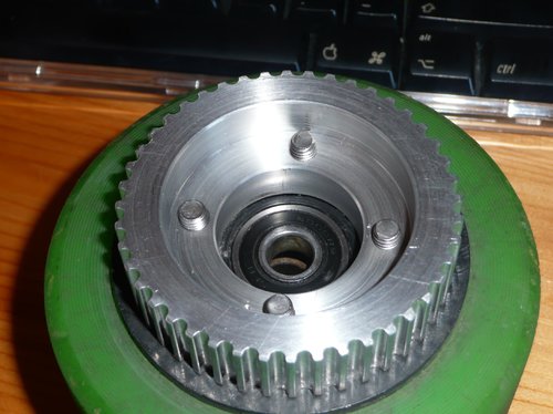

Beetle Geschrieben 11. März 2011 Geschrieben 11. März 2011 Eines der normalen Räder meines ES wird mit der neuen Riemenscheibe zum Antriebsrad. Da man das alte Zahnriemenrad nicht ohne weiteres 100%ig gerade absägen kann nehm ich halt eines der anderen drei. Ich hoffe ich kann heute abend Bilder machen.
mike_roh_soft Geschrieben 11. März 2011 Geschrieben 11. März 2011 TOP! Bin gespannt ob die vier kleinen Schrauben das auf Dauer aushalten! Lass mal noch drei machen und schick uns welche!:thumbsup:
Beetle Geschrieben 11. März 2011 Geschrieben 11. März 2011 Die kleinen Schrauben sind M6 - in Edelstahl halten die das lässig. Natürlich nicht wenns M3 wäre für die kleinen 'Pinnöckel' im Riemenrad... Montage wird noch etwas Arbeit.

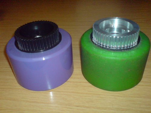

Chrizz Geschrieben 14. März 2011 Geschrieben 14. März 2011 moin, habe gestern mal wieder das Antriebsgehäuse auseinandergenommen. Ein neues Wheel hab ich betreits bestellt aber ich habe noch die schwarzen Profil-offroad wheels hier. Im Vergleich der beiden Antriebsräder :cornut: sieht man den nur etwas halb so grossen Zahnkranz des Abec11 wheels. Also lang kann ich damit nimmer fahren und Bremsen geht eh nimmer :-) Na ja einige hundert km und 10 Monate sind ganz ok für einen Plastikantrieb sag ich mal.
Beetle Geschrieben 14. März 2011 Geschrieben 14. März 2011 Ja, da biste Materialschonend gefahren. Mein zweites Antriebsrad hat auch schon ganz spitze Zähne. Wenn ich den Riemen um mein drittes Antriebsrad lege (Elektroskate hat mir versehentlich eines in lila geschickt, das ich dann behalten durfte, obwohl mir umgehend ein grünes wie bestellt nachgeschickt wurde (ohne zusätzliche Kosten btw)) dann sehe ich das Problem: Der Zahnkranz hat leichtes Untermaß, der Riemen liegt nur an den ersten und letzten paar Zähnen korrekt an, in der Mitte ist er locker. So kommt alle Kraft auf wenige Zähne, klar das die schneller verschleißen. Ich denke, die backen die Felge in einer Form, dessen Riemenradteil genau das Normmaß hat. Kühlt der Kunststoff dann ab, ist das Rad zu klein. Meiner Meinung nach ein Produktionsfehler, der hier zu erhöhtem Verschleiß führt. Lege ich den Riemen jedoch um mein Alu-Riemenrad, hat der Riemen kein Spiel, liegt an jedem Zahn an. So sollte es sein. Bei meinem Traction-Antriebsrad ist der Zahnkranz übrigens ganz leicht, aber sichtbar konisch: Am Rand auf Maß, zum Rad hin Untermaß. Gruß, Beetle

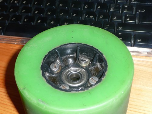

Beetle Geschrieben 19. März 2011 Geschrieben 19. März 2011 So, das ist zwar nicht mein Thread, aber gerade wegen Reibung des Riemens am Rade hab ich ja das neue Riemenrad anfertigen lassen. Es wurde passend zur Abec11 Felge abgedreht und ein Loch in der Mitte ist gross genug, das man das Lager bequem rein und raus bekommt. Ausserdem sind da 4 M6 Gewinde zur Befestigung der Scheibe am Laufrad. Nochmal vielen Dank an den Zerspaner, saubere Arbeit! Das hat etwas Geld gekostet, gut 30 Euro für den Riemenscheiben-Rohling, und nochmal eine Spende an das Ausbildungszentrum meines Brötchengebers. Dafür hätte ich auch zwei neue Antriebsräder bekommen, aber ich glaube, dies ist die einzig haltbare Lösung, wird sich Ende des Sommers armortisiert haben. Weiter oben habt ihr ja schon das Teil gesehen was nun an ein normales "Abec11" Rad von Elektroskate geschraubt werden soll. Dazu habe ich Antriebsseitig jede zweite "Speiche" aus dem Rad herausgetrennt, die Speichen vorn und hinten sind nämlich gegeneinander versetzt. Dann habe ich durch die Löcher der aufgesetzten Riemenscheibe hindurch Löcher in die Felge gebohrt. Ich habe 4 Schrauben M6x60 gut eingeölt, und durch die Riemenscheibe in die Felge geschraubt. Dann das Loch in der Mitte vorrübergehend mit Knetmasse verschlossen, damit mir kein Harz ins Lager laufen kann. Nun die Felge umgedreht und die Speichen bis zur Kante der Lagerfassung mit 2K Polyesterharz (Baumarkt) aufgefüllt. Nachdem das hart war, habe ich die eingeölten Schrauben wieder rausschrauben können und die Riemenscheibe abgenommen. Mit einer gewöhnlichen Handbohrmaschine hab ich dann die Löcher im Gießharz auf 6mm aufgebohrt. Nun kann ich M6x60 Schrauben (hab gerade nur welche aus schlichtem Stahl gehabt) durch die Löcher genau ins Gewinde der Riemenscheibe schrauben. Das hält bombenfest und sollte die Abec11 Rolle verschlissen sein, schraube ich mein Riemenrad halt wieder runter und präpariere die nächste Rolle. Man könnte sich das ausgiessen mit harz sparen, und die Schraube direkt an der Felge anliegen lassen. Aber das Plastik ist vergleichsweise weich, und der Hebel (also die Schraube) wäre relativ kurz, ich glaube das würde nicht halten. Nun bin ich grad 2 Akkus gefahren, bei diesem Spitzenwetter hier. Toll, rollt leise und lang aus, die Arbeit hat sich gelohnt. Gruß, Beetle
