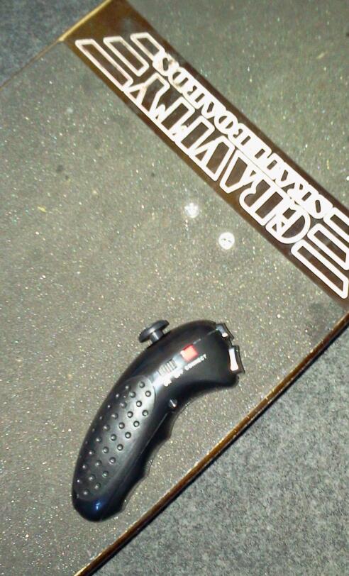

Chrizz Geschrieben 28. September 2011 Autor Geschrieben 28. September 2011 (bearbeitet) gestern kam der Kontroller an aus Portland :-) Die Empfängerbox mit Kabel, der Wii Nunchuck und ein passender Chip zum wechseln auf der Hauptplatine. Den Empfänger habe ich in der Box unterbekommen und musste ihn nicht extra vorn am Board befestigen. Das Ganze steuert sich echt gut, mit dem Zeigefinger vorn die grosse Taste drücken und mit dem Daumen den Joystick nach vorn oder hinten drücken zum Beschleunigen oder Gas-wegnehmen. Drückt man die Taste vorn nicht mehr gibt er kein Gas mehr und rollt aus. Also man kann so gut irgend eine Geschwindigkeit einstellen und gleichmässig fahren. Die andere kleine Taste vorn ist zum Bremsen. Einstellen lässt sich die Bremswirkung in vier Stufen und die Beschleunigung wie vorher auch in neun Stufen. bearbeitet 28. September 2011 von Chrizz Zitieren
Chrizz Geschrieben 29. September 2011 Autor Geschrieben 29. September 2011 Hab ein weiteres Bild im Album vom fertigen Board & Wii remote. Funzt super und nun ohne Funkabriss. Empfänger ist in der schwarzen Box neben dem Akku, so ausgerichtet dass der Kontroller nun ohne funkabriss funktioniert. Macht spass mit dem Nunchuck, man braucht nur den Knopf (Zeigefinger) drücken zum Fahren und stellt die gewünschte Geschwindigkeit mit dem Joystick ein (hoch - runter). Hat sich meiner Meinung nach gelohnt das BT control update Zitieren
