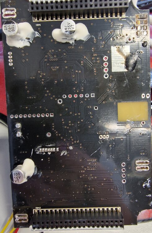

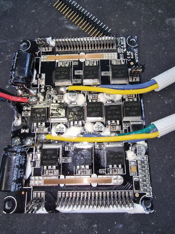

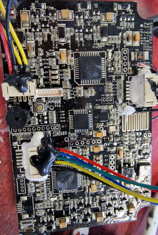

Wenn, wie es auf den Bildern Aussieht, die Hallsensorkabel noch sauber verklebt sind, kann es fast nur eine Kaltlötstelle auf dem Mainboard sein ... gebrochene Leiterbahn oder Lötverbindung. So etwas ist so gut wie nicht zu finden, man müsste jeden möglichen Kontakt einzeln prüfen. Und dann besteht immer noch das Restrisiko, dass eine Stelle beim Warmwerden durch die Wärmedehnung aufgeht. Fast. Denn Kabelbruch, Kurzschluss oder "Wasserschaden"/ Korrosion im Ein-/Ausschalter kann den gleichen Effekt haben und ist mit ein paar EUR wieder aus der Welt geschafft.
Miss doch mal den Schalter durch, löte ihn notfalls ab und teste auf Wackelkontakt ... vlt hast Du ja Glück.
Es gibt noch weitere mögliche Ursachen, aber die wären hier wilde Spekulation, da ich mich mit dem Teamgee im Detail nicht auskenne und das Board auch vlt Eigenheiten hat, die mir noch nicht untergekommen sind.
