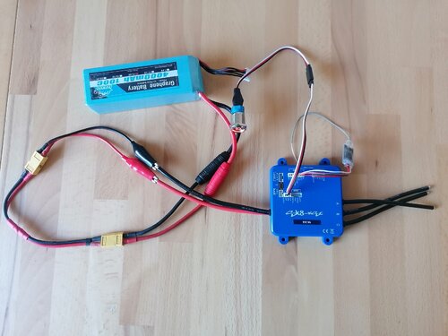

Nun, kam gestern an und gleich alles zusammen gestöpselt. Ergebnis, wie gehabt, gleiche Fehleranzeige im VESC-Tool...
Hobbyking VESC "SK8-ESC 80A"
1. im Handy wird erkannt:
"VESC BLE UART"
2. Verwendet wird ein Modul von Flipsky "Bluetooth 2.4G V6"
Klickt man aufs Symbol, kommt:
"Gehen Sie zum koppeln zur App dieses Gerätes..."

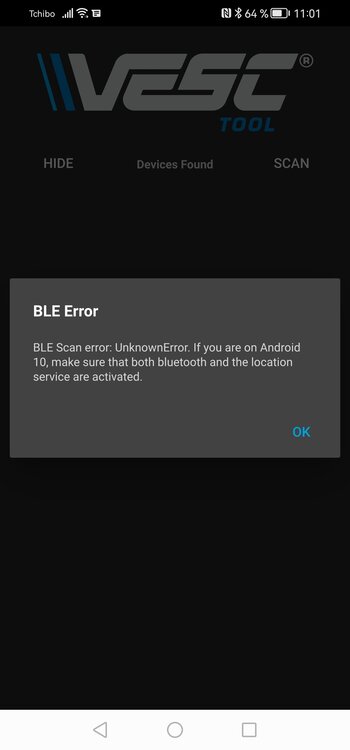

Öffnet man den VESC-Tool kommt sofort die Meldung:
"BLE Scan error.UnknownError. If you
 are on Android 10,make sure that both bluetooth and the location service are activated."
Übersetzt:
BLE-Scan-Fehler. Unbekannter Fehler.
Wenn Sie mit Android 10 arbeiten, stellen Sie sicher, dass sowohl Bluetooth als auch der Ortungsdienst aktiviert sind....
Arbeite mit einem Hyawei-Handy, Modell MARX-LX1A.
Build-Nr.:
12.0.0.225
EMUI-Version: 12.0.0
Egal, was ich versuche, es kommt immer die Meldung, das ich den VESC anstecken soll. Auch beim Versuch des pairings.
Was könnte die Ursache sein...?
Ist Android 10.0 zwingend erforderlich zum koppeln?

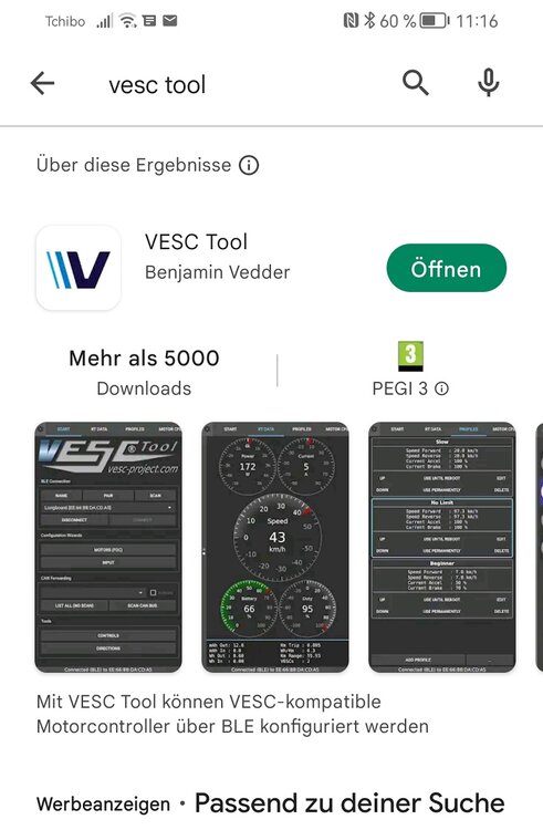

Nachdem ich vom Handy auf ein älteres Tablet, mit Android 10.2 umgewechselt habe, hat das installierte VESC-Tool geöffnet und das Bluetooth Modul richtig erkannt.
Allerdings nicht weiter, da die Meldung kam:
"Die Firmware-Version konnte nicht gelesen werden. Stellen Sie sicher, dass der gewählte Anschluss wirklich zum VESC gehört."
