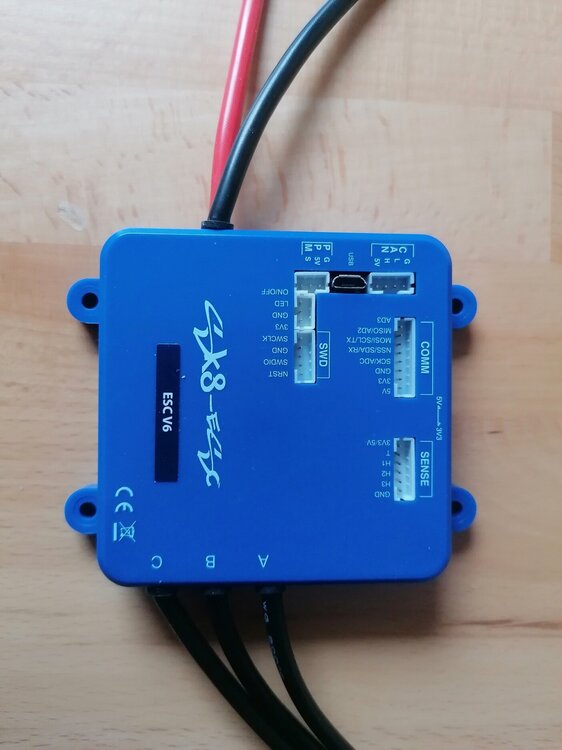

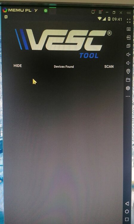

parabelful Geschrieben 7. Juli 2022 Geschrieben 7. Juli 2022 (bearbeitet) Hallo an alle Forenmitglieder, vielleicht bekomme ich hier Hilfe, betreffs eines neuen Skatboard-ESC und dessen Inbetriebnahme. Leider ist es mir nicht gelungen, egal ob Handy oder PC den angeschlossenen Regler über einen Port zu öffnen. Sowie ich das VESC-Toll starte, kommt immer nur "Not connected". Der Rechner läuft unter Win7, und am Handy (Huawei) ist die Android-Version 10.0 installiert. Was mache ich falsch? Ist der VESC vielleicht noch gar nicht bespielt, also ohne Firmware? Ich stelle hier mal ein paar Photos dazu ein. Und ich würde mich sehr freuen, wenn mir jemand mitteilteilen könnte, was falsch läuft.. Viele Grüsse, Dietmar bearbeitet 7. Juli 2022 von parabelful Schreibfehler Zitieren
visnu777 Geschrieben 7. Juli 2022 Geschrieben 7. Juli 2022 Sorry aber fragen muss ich: Du hast auf einen der beiden Buttons gedrückt? Zitieren

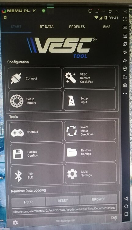

parabelful Geschrieben 8. Juli 2022 Autor Geschrieben 8. Juli 2022 Ja, das habe ich. Danach passiert nix... Ich füge hier mal zwei scrennshot vom PC ein. Das Programm konnte ich allerdings erst herunterladen und eingebettet im "Memu Play" öffnen. Es gibt scheinbar keine "reguläre" PC-Version. Am Handy ging es einfach, aber nach Anschluss des Reglers (natürlich mit Akku), sehen die Bilder genau gleich aus. Auf das von Dir eingefügte Bild komme ich gar nicht. Hab ich eine falsche Version...? Viele Grüsse, Dietmar Zitieren

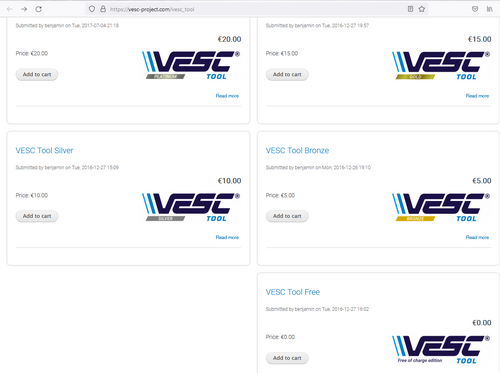

visnu777 Geschrieben 8. Juli 2022 Geschrieben 8. Juli 2022 Also das nenn ich mal kreativen Umgang mit Technik 🙂 Die Windows/Linux/Mac Versionen des Original Autors findest du hier: Externe Links nur für Mitglieder sichtbar VESC-PROJECT.COM Dann deinen PC an den USB Port anschliessen, VESC Tool starten und verbinden. Zitieren

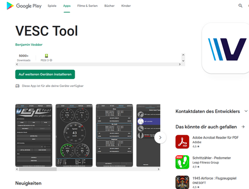

parabelful Geschrieben 8. Juli 2022 Autor Geschrieben 8. Juli 2022 Erst einmal danke für die weitere Hilfe...🙃 1. mit neuem Datenkabel versucht am Rechner zu öffen, funktionierte auch nicht. 2. Den Link geöffnet, Google Play geöffnet, dann kam die Meldung (für weitere Geräte installieren...?) Das Fenster zeigt auch nur inaktive Buttons an. Ups.. Muss ich erst den jetzt installierten VESC-Tool entfernen, und dann neu über Google Play kaufen? 3. Darunter sieht man weitere (Kauf)-Versionen, keine Ahnung... --- Setze wieder mal Scrennshots hier ein... Viele Grüsse, Dietmar Zitieren

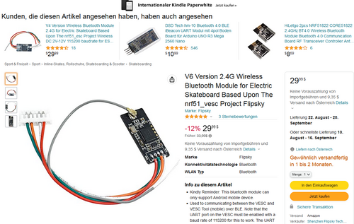

parabelful Geschrieben 8. Juli 2022 Autor Geschrieben 8. Juli 2022 So, hab mich mal etwas umgesehen. Das hier habe ich als Modul gefunden. Allerdings lange Wartzeit. Wenn es andere Varianten gäbe, gern...🙂 Zitieren
wolle1 Geschrieben 8. Juli 2022 Geschrieben 8. Juli 2022 Gerade bei #eBayKleinanzeigen gefunden. Wie findest du das? Externe Links nur für Mitglieder sichtbar vieleicht ist das das richtige. Zitieren
parabelful Geschrieben 8. Juli 2022 Autor Geschrieben 8. Juli 2022 Hallo Wolle, vielen Dank...😀 Hab den Verkäufer mal angeschrieben, vielleicht klappt es... Ja, und dann war noch ein beleuchteter Druckschalter dabei. Keine Ahnung, wo der eingesteckt werden muss, und ob man den vorab einschalten muss, um den Regler aktivieren muss, (auch zum programieren...) ? Zitieren
wolle1 Geschrieben 8. Juli 2022 Geschrieben 8. Juli 2022 da wo led on/off steht muss der on off taster eingesteckt werden. damit wird der esc aktiviert. Zitieren
parabelful Geschrieben 8. Juli 2022 Autor Geschrieben 8. Juli 2022 Danke, Wolle, schau mirs Morgen mal genauer an. Ich schätze, da wird der GND durchgeschalten... Und schönes Wochenende Dir und und visnu777...😀 Zitieren

parabelful Geschrieben 9. Juli 2022 Autor Geschrieben 9. Juli 2022 vor 3 Stunden schrieb wolle1: ich bin da jetzt auch nicht der profi, da können dir andere leute bestimmt besser helfen. hier ist leider im moment eher wenig los. ich habe mich durch youtube schlau gemacht und mich step by step durchgekämpft. vor 3 Stunden schrieb wolle1: ich bin da jetzt auch nicht der profi, da können dir andere leute bestimmt besser helfen. hier ist leider im moment eher wenig los. ich habe mich durch youtube schlau gemacht und mich step by step durchgekämpft. Hallo Wolle, nun, ich warte erst mal, bis das Teil da ist, und dann teste ich mal. Wenn ich dann wieder anstehen sollte, was mir natürlich wahnsinig gefällt, werde ich wieder blöde Fragen stellen... Aber danke für den Tip betreffs Schalter, hat gestimmt. Der Schalter verbindet im OFF-Zustand GND mit dem ON-Stift... Zitieren

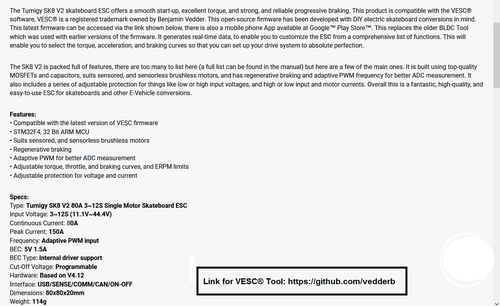

parabelful Geschrieben 11. Juli 2022 Autor Geschrieben 11. Juli 2022 (bearbeitet) So nun, hatte Hobbyking zum Port-Problem angeschrieben, und es wurde mir folgende Lösung angeboten, siehe Photos. Hab den Treiber jetzt als ZIP-Dateien jetzt heruntergeladen, nur welchen nehme ich? Und wenn geklärt, wie und wohin installieren? Vielleicht bekomme ich noch mal eine Hilfestellung von Euch...🙂 bearbeitet 11. Juli 2022 von parabelful Zitieren
wolle1 Geschrieben 12. Juli 2022 Geschrieben 12. Juli 2022 also ich kann dir da leider nicht weiter helfen. viel erfolg wünsche ich dir. Zitieren
parabelful Geschrieben 12. Juli 2022 Autor Geschrieben 12. Juli 2022 Danke Wolle... Nun, hab mich traut, und auch die richtige Datei aus dem ZIP-Quartett fischen können. 64Bit-Version für Windows 7. Installiert, und es wurde ein virtueller Port erstellt, hier COM 5. Eingestellt war 9600 Bits per sec. Aber trotzdem nix. Hab auch mal die Baudrate erhöht, mit dem gleichen Effekt. Langsam geht mir der Wachs auf meiner kleinen, geistigen Kerze zu diesem Thema aus. Wenn das Bluethoot Modul und die Adapterkabel USB-C auf USB-Micro eintriffen, noch weiterere Versuche, aber dann stehe ich komplett an...☹️🤔 Vielleicht erbarmt sich doch noch jemand hier im Forum, und kann mir sagen, wie's weitergeht... Zitieren
