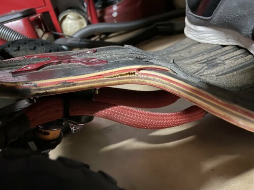

Remex Geschrieben 14. September 2021 Geschrieben 14. September 2021 Hallo zusammen, kann mir jemand sagen mit was ich das kleben kann, und ob überhaupt das noch Sinn macht…. Holzleim wird wahrscheinlich nicht passen? Zitieren
visnu777 Geschrieben 15. September 2021 Geschrieben 15. September 2021 Nein. Es wird nicht mehr so gut halten wie vorher und auch vorher war es ja offensichtlich nicht stark genug der Belastung standzuhalten. Zitieren

jayempii Geschrieben 16. September 2021 Geschrieben 16. September 2021 Epoxy-Kleber in den Riss reinlaufen lassen und dann mit Schraubzwingen den ganzen Kram wieder zusammenbringen. Zitieren
