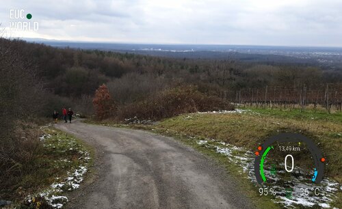

Heute habe ich zum ersten mal einen mit dem RS nicht mehr befahrbaren Weg in unseren Weinbergen vorgefunden. Bei trockenem Boden ging es noch, heute plötzlich durchdrehendes Rad und die Overpowerbeeps ... da keine Beobachter da waren, rasch abgesprungen und geschoben, nur um festzustellen, wie schwer und anstrengend das ist. Auch ich bin im Matsch nicht so ganz grippig 🙂
Der Typ in der roten Jacke ging rückwärts und seitwärts, weil er es vorwärts nicht hinbekam.

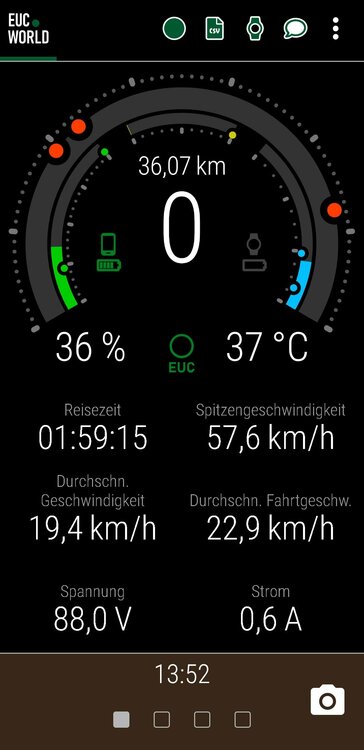

Die heutige Tour dazu:
13101780_Screenshot_20210109-135258_EUCWorld.thumb.jpg.15949d134e0cb8fcd723d6fde732ec42.jpg

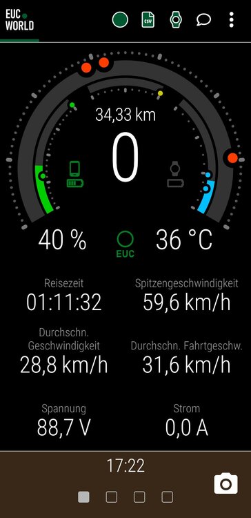

Schöne Abendrunde heute bei -4 bis -6 ° mit ein paar Aha-Effekten 🙂 Es ist wirklich gut, wenn man seine Strecke kennt und bei diesen Temperaturen weiß, wo die Brücken sind und welche Passagen in dieser Jahreszeit den ganzen Tag im Schatten liegen und auch bei Sonne sicher nicht abtrocknen. Im Schein der Bordbeleuchtung sieht man das feine Glitzern auf dem Asphalt leider nicht, zu ungünstiger Winkel für eine vernünftige Reflektion ... zum Glück aber im Schein der Helmlampe, wenn auch erst immer sehr spät. Dafür war es noch eine recht flotte Runde. Einen guten Teil ist ein Bekannter mitgefahren, der den Grundsatz "respect the beep" leider auf die harte Tour lernen musste und im Sommer wegen seines Schlüsselbeinbruchs ausfiel. Er fährt ein MSP, seit ein paar Tagen mit dem Knobby Tyre, so dass ich das heute schon mal auf Asphalt testen konnte ... nicht mein Ding. Hoffentlich kann ich das auch bald mal im Gelände fahren. Und er hat heute noch was auf die nicht ganz so harte Tour gelernt: "respect the Pferdeapfelhaufen". Letzte Woche ist er immer voll Freude durchgepflügt und hat sich gefreut, wenn es hinten rausspritzte ... vulgo: die Scheiße durch die Gegend flog. Leider waren die Dinger heute gefroren, was für einigen Slapstick sorgte.
Mit ca 40 km/h vom Scheißhaufen in die Luft gehoben worden und, da unvorbereitet, bei der Landung dahinter durch das Bremsen einen heftigen Speedwobble bekommen. Allerdings hat nicht der Korpus des Rades gewobbelt, sondern der Reifen auf der Felge. Er ist so ein Typ, den ich 10 m weit schmeißen kann, wiegt knapp 70 kg und fährt aufgrund der vielen einschlägigen Youtubevideos mit 25 psi ... hmmm .. .das lässt meinen Tipp 2 oben in noch mal einem anderen Licht scheinen. Durch die starke Verformung des weichen Reifens beim Aufprall und bei der Landung wandert der Reifen auf der Felge quer zur Fahrtrichtung schnell hin und her. Ein wenig schneller gefahren und es hätte eine Resonanzschwingung gegeben, die ziemlich sicher mit seinem Sturz geendet hätte. Der Reifen hat hör- und sichtbar in rascher Folge links und rechts gegen den Korpus des Wheels geschlagen. Wir haben natürlich gleich geprüft, ob Achsmuttern oder Hängerschrauben lose gewesen sein könnten, aber die Felge saß bombenfest im Gehäuse, da war nichts locker.
1057845716_Screenshot_20210111-172226_EUCWorld.thumb.jpg.dff1e4a6d0e373625e76024ee632565b.jpg
