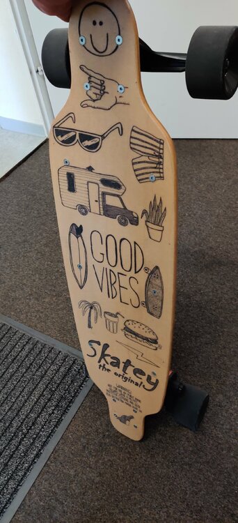

Ich besitze ein elektrisches longboard mit riemenantrieb. Marke sollte e-road sein. Es ist schwarz und hat ein großes E auf dem Deck. Das Board an sich fährt gut. Irgendwann hat es macken gemacht.
Nehmen wir an ich fahre ganz normal egal ob im slow oder fast Modus und gebe Gas. Plötzlich obwohl ich weiter den Gas Knopf drücke rollt es nur noch und beschleunigt nicht mehr. Also quasi als wenn ich den Gas knopf lösen lasse und bloß noch Rolle. Ich muss dann erst wieder den Gas knopf los lassen und erneut drücken damit es wieder weiter fährt. Und selbst dann klappt es nicht immer. Dann drück ich wieder es fährt ein paar Meter und zack wieder das gleiche. Usw. Manchmal fährt es dann länger, manchmal ist es ständig und man kann quasi so gut wie gar nicht mehr fahren weil es ständig ausfällt.
OK dachte ich kaufst dir nen neues....

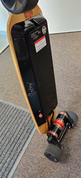

Heute ist mein skatey 3200 gekommen. Ist nicht das neuste aber eben auch nicht so teuer. Da ist mir aufgefallen das es quasi fast baugleich ist mit dem anderen was ich hab. Außer das das skatey 2 Motoren hat. Vorhin ausprobiert und selbst das fängt schon so an. Natürlich nicht so krass wie das andere aber Aussetzer hat es trotzdem schon. Woran kann das liegen? Ich wiege 95kg. Hart an der Grenze aber das kann doch nicht das Problem sein.

Dein Gewicht ist sicher nicht das Problem ... ich wiege mehr und habe keinerlei Probleme. Aus der Beschreibung kann ich zwei Problemkreise ableiten: Wackelkontakt in der Boardverkabelung und/oder in der Funke oder Vebindungsabbrüche. Letzteres kann mit Deinen mitgeführten Gerätschaften zusammenhängen ... Bluetooth Headset, Smartwatch. Testweise alles weglassen und Handy in den Flugmodus schalten. Beim Fahren testen und einen Reichweitentest machen ... das Board mit der Fernbedienung von Dir wegfahren. Bis 20m solltest Du mindestens stoppen und wieder anfahren können, 60m sind zuverlässig.
Bei Wackelkontakten (oder Kabelbrüchen) musst Du jede Verbindung, jeden Stecker prüfen. Sehr aufwändig, aber nicht kompliziert.
Da das mit Deinem zweiten Board auch passiert, könnte man auf Verbindungsabbrüche wegen Interferenzen spekulieren.

Kabelbrüche am dünnen Antennenkabel reduzieren die Signalstärke und treten gaaanz plötzlich auf ... oder Du hast ein neues Gadget oder das Handy gewechselt oder hast zugenommen ... Wasser ist das populärste Hindernis für Funkwellen ... dann hängt es vlt doch mit dem Gewicht zusammen ... ich jedenfalls hab mehr Muskeln als Fett und somit relativ gesehen wenig Wasser im Körper 🙂
Auch wenn die Funke runterfällt kann die Leiterbahn, die auf der Platine die Antenne darstellt, brechen, ... Wie gesagt, alle Kabel und Verbindungen prüfen
