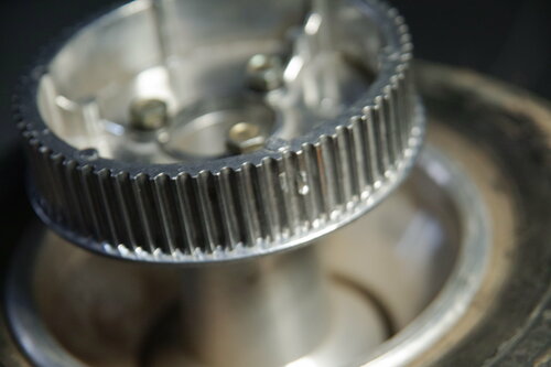

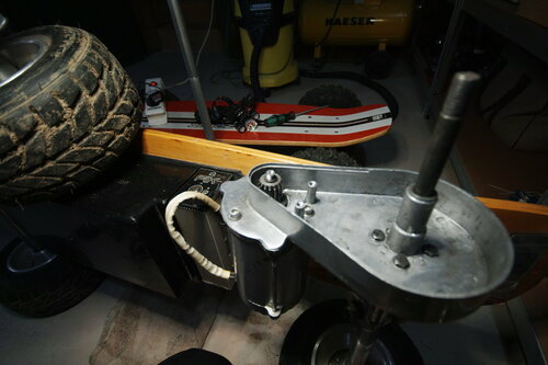

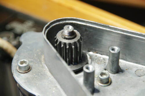

Dank dir für deine schnelle Rückmeldung - Fotos hier anhängend, das große Zahnrad ist noch größtenteils ok, das Ritzel hat deutliche Spuren.

Dass man den Riemen nicht spannen kann ist seltsam, die werden ja mit der Zeit auch länger und die Zahnräder eher kleiner. Vielleicht kann man die Befestigungslöcher des Motors zu länglichen Slots aufbohren, dann könnte man nachspannen.
Woher kommen denn diese Schrammen in den Zahnrädern? Das könnte den Riemen mit der Zeit beschädigen. Vielleicht mit einer Feile ausbessern.

bin gestern nochmals gefahren - es muss zumindest eine Riemenspanner her, Riemen rutscht immer wenn Drehmoment (bergauf, offroad) gefragt ist. Die Schrammen in den Zahnrädern kommen vermutlich von den Mehrbelastung durch die Breitreifen. Mittlerweile aber so vorgeschädigt, dass auch ein Radwechsel nichts gebracht hat.
Erstmal Ritzel tauschen (die gibt es ja wohl auch hier, Mo-Bo soll identisch sein) , Exzenterrolle zum spannen und dann mal schauen ...
