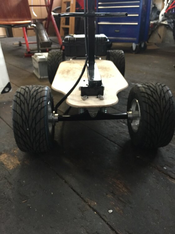

Thegolfer Geschrieben 8. Juni 2020 Autor Geschrieben 8. Juni 2020 Aber fix, bei den begplätzen bei uns in österreich jetzt mal die frage, bi. Heute das. Erste mal draufgestanden das ding bewegt sich keinen millimeter um die ecke, kanns an den trampa achsen liegen? Im gegensatz zu anderen sind die ja gerade Zitieren
