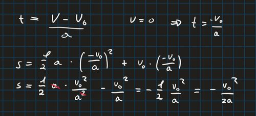

oldtrapper Geschrieben 13. Mai 2020 Geschrieben 13. Mai 2020 (bearbeitet) vor 7 Stunden schrieb jeti: Die eKFV fordert eine Mindestverzögerung von 3,5 m/s^2. Bei 25 km/h muss der Bremsweg also unter 6,9 m liegen. Das elektrische Skateboard in dem Video ist nach diesen Vorgaben gescheitert (7,3 m), der Rest der Fahrzeuge hat die Vorgabe erfüllt. Wie kommst Du auf die 6,9 m Bremsweg? 25 km/h sind 6,9 m/s ... aber das ist erst mal nur die Geschwindigkeit. Um aus Geschwindigkeit und Verzögerung einen Bremsweg zu rechnen könnte man die bekannten Formeln v=s/t und a=s/t^2 verwenden und die hier nicht benötigte Zeit eliminieren, indem man die erste Formel umformt (mit t multiplizieren und durch v teilen), so dass t=s/v. Diese wird dann in die andere eingesetzt: a=s/(s^2/v^2) und nach herauskürzen von s bleibt a=v^2/s. Weiteres umformen ergibt s=v^2/a. Damit beträgt der Sollbremsweg bei 3,5 m/s^2: 6,9^2 m^2/s^2 / 3,5 m/s^2 = 13,8 m. Richtig sind 13,8/2=6,9 m Anmerkungen: - Bei den Einheiten geprüft: m^2 gegen m gekürzt bleiben m und s^2 gegen s^2 gekürzt entfällt, passt also - Nicht irritieren lassen - in den Formeln bedeutet a Beschleunigung, v Geschwindigkeit, t Zeit und s Strecke, währende bei den Einheiten zu den Zahlen m natürlich für Meter und s für Sekunde steht. Für Deutschland mit seinen 20 km/h Höchstgeschwindigkeit - oder 5,6 m/s - beträgt der Bremsweg demzufolge 4,4 m ... den sollte jedes Gerät schaffen. Ich erinnere mich dunkel an die Anhörung im Verkehrsausschuss, bei der Externe Links nur für Mitglieder sichtbar ebenfalls anwesend war. Dort wurde ein ganz kruder Bremsweg anhand der geforderten negativen Beschleunigung errechnet und die Behauptung aufgestellt, dass e-Scooter das nie schaffen würden. Seinerzeit bin ich aber angesichts der anderen massiven Kritikpunkte an den Einlassungen der sogenannten Experten a la Bodewig & Co aus der deutschen Kriegsveteranengeneration darauf nicht explizit eingegangen. Edit: Aufgrund s Hinweis nochmal mit dem Stift auf einem Blatt durchgerechnet und, da nichtlineare Bewegung mit v0 und s0. Daraus folgt dann, die oben in rot geschriebene Gleichung ist falsch und müsste a=2s/t^2 lauten. Für Interessierte: Ich drösel das nicht im Fließtext auf, sondern habe unten die handschriftliche Herleitung abgebildet. bearbeitet 13. Mai 2020 von oldtrapper 1 Zitieren

jeti Geschrieben 13. Mai 2020 Geschrieben 13. Mai 2020 (bearbeitet) vor 4 Stunden schrieb oldtrapper: Weiteres umformen ergibt s=v^2/a. Damit beträgt der Sollbremsweg bei 3,5 m/s^2: 6,9 m^2/s^2 / 3,5 m/s^2 = 13,8 m. Die richtige Formel ist s=v^2/2a. Damit sind wir dann wieder bei 6,9 m. bearbeitet 13. Mai 2020 von jeti Zitieren
oldtrapper Geschrieben 13. Mai 2020 Geschrieben 13. Mai 2020 (bearbeitet) vor einer Stunde schrieb jeti: Die richtige Formel ist s=v^2/2a. Damit sind wir dann wieder bei 6,9 m. woher kommen die 2a? Wo ist mein Denkfehler? Edit: Gefunden. Danke für den Hinweis. Ich hab das gerade nochmal mit den kompletten Formeln incl v0 und s0 durchgerechnet, da eine Anfangsgeschwindigkeit >0 besteht ... die Rechnung sieht dann so aus: ... und wir sind bei 6,9 🙂 Der Vollständigkeit halber: Bei 20 km/h sind es 4,4 m und bei 45 km/h 22,3 m. Muss ich mit dem Board mal testen. Ich habe gerade heute ein Langzeittestvideo meines "ungedrosselten" Xiaomi m365 gemacht und wegen dieses Threads auch eine Vollbremsung ohne das Hinterrad zu blockieren aus 28 km/h hingelegt. rund 3,5 m. Videoausschnitt werde ich dann hier gelegentlich verlinken bearbeitet 13. Mai 2020 von oldtrapper Zitieren
