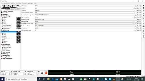

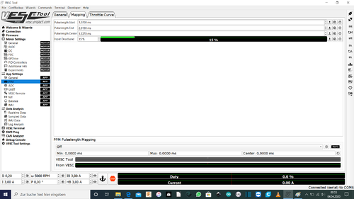

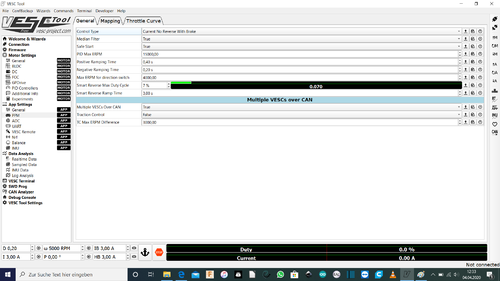

Cedric Geschrieben 4. April 2020 Autor Geschrieben 4. April 2020 (bearbeitet) Hier die Screenshots von meinen Einstellungen. Ich habe mal noch die XML Dateien angehängt falls ich etwas vergessen habe bearbeitet 4. April 2020 von Cedric Falsche Einstellung in PPM Zitieren

visnu777 Geschrieben 4. April 2020 Geschrieben 4. April 2020 (bearbeitet) vor 4 Stunden schrieb Cedric: Auf der Seite musst du einmal maximal Gas geben und einmal maximal bremsen, dann füllen sich die Min und Max Werte. Danach stellst du PPM Pulselength Mapping auf Current No Reverse with Brake und wendest deine Änderungen an. Edit: Das mit dem Bild zitieren hat wohl nicht funktioniert, ich beziehe mich auf den Tab "Mapping" Natürlich muss das auf dem Master wo die Fernbedienung dranhängt passieren. Wenn der Screenshot von diesem stammt KANN es gar nicht klappen, es muss gemappt werden. Die Kurve einstellen ist eher feintuning, braucht man oft gar nicht (ich mach das z.B. nie) bearbeitet 4. April 2020 von visnu777 Zitieren
nic-lobo Geschrieben 4. April 2020 Geschrieben 4. April 2020 Unter throttle curve müsstest du das eigentlich einstellen können Zitieren
Cedric Geschrieben 4. April 2020 Autor Geschrieben 4. April 2020 Externe Links nur für Mitglieder sichtbar habe gerade nochmal den Wizard gemacht genau in der Reinfolge wie du es Beschrieben hast, jedoch das selbe Problem. unter der throttle curve habe ich es auch schon versucht, aber er hat immer noch den gleichen kurzen weg vom Gashebel der Fernbedienung. Zitieren
visnu777 Geschrieben 4. April 2020 Geschrieben 4. April 2020 Ich meine auch nicht den Wizard, sondern die "Mapping" Seite aus dem Tool. Guck mal ob da wirklich wieder wie im Screenshot "Off" ausgewählt ist statt "Current no Reverse With Brake" Zitieren
Cedric Geschrieben 4. April 2020 Autor Geschrieben 4. April 2020 habe es auch nochmal auf der Mapping seite versucht. es war tatsächlich auf off geschalten, das Problem blieb aber nach der Einstellung weiterhin bestehen. Zitieren
