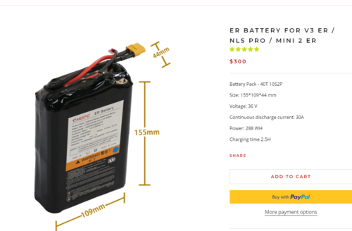

Alternative zur Meepo ER Batterie??
Hallo liebe E-Skateboard Kollegen, ich bin seit letzten Frühjahr glücklicher Meepo V3 Eboard Fahrer.
Nur ist leider die Standart reichweite mit der normalen Batterie mir zu gering mit circa 15km.
Gibt es eine alternative zu der teuren 300 Dollar ER Batterie?
Gibt es andere passgenaue Batterien oder ist es günstiger eine eigene Batterie zu bauen?
Bin dankbar für Tipps.
Ich bin im ähnlichen Boot wie du. Habe mich lange umgeschaut nach günstigen alternativen und habe im Endeffekt selber Batteriepacks bebaut. Wenn ich die Stunden Arbeit und die ganze Ausrüstung aufzähle, dann wären meine Packs tausende europäische Pesos Wert. Meine klare Empfehlung kauf dir das Pack vom originalen Hersteller. Wenn eines der Alternativen wie Ownboard, Wowgo oder Backfire eine ähnliche Batterie günstiger hat, dann schreibe Meepo direkt an und vielleicht kriegst du ein Rabatt. Schließlich wollen die dich als Kunden auch halten. Die Seite diyeboard.com ist sehr günstig, aber im esk8.news Forum wird davon abgeraten. Habe persönlich da aber noch nichts bestellt. Also auf eigene Gefahr...
