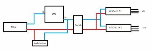

Hallo zusammen.
Bevor ich bei mir etwas von meinen Komponenten grille, würde ich mich gern vergewissern, dass meine Planung richtig ist und keine Fehler enthält.
Folgende Komponenten im Eigenbau:
-         8s5p Selbstbau - Akku aus 18600er Samsung Li-Ion Akkus
-          BMS:
WWW.LITECHPOWER.COM
8S 29.6V BMS/PCM for Li-ion/Li-Polymer battery pack. We don't have any minimum order limit, you even can buy one single piece from us.
-          Ladebuchse XT-90
-          Antispark Switch: https://shop.elektro-skateboard.de/eigenbau-tuning/zubehoer/804/flipsky-antispark-switch-pro-280a?c=45
-          ESC: 2x VESC 4.12
Folgender Schaltungsaufbau:
Passt das so vom Aufbau, oder habe ich einen Denkfehler?
Wo würdet Ihr noch eine Sicherung mit einbauen?
Schon mal Danke für jegliche Anregungen.
