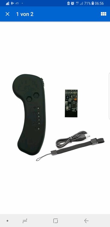

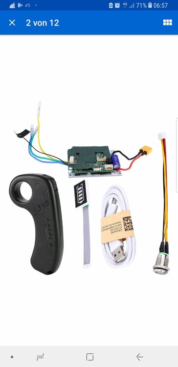

ARMINIUZ79 Geschrieben 28. Januar 2020 Geschrieben 28. Januar 2020 Moin Leudde, mein erstes DIY longboard hab ich erfolgreich konstruiert und auch schon ausgiebig genutzt. Ich habe zuvor einen Universal ferig ESC genutzt. Wo die Fernbedienung, on/off switch usw. schon dabei ist. Natürlich ist das nicht wirklich das gelbe vom Ei. Nun bin ich umgestiegen auf den Flipsky FSESC Mini. Allerdings möchte ich aber gerne die Fernbedienung vom fertig esc weiterhin nutzen da ich sie ziemlich cool finde. Jetzt weiß ich aber nicht, und konnte es auch nicht rausfinden, auf welcher Frequenz bzw. wie die Fernbedienung überhaupt komuniziert. Ich vermute das sie über UART komuniziert. Sie ist fast baugleich mit der Flipsky vx1 und hat auch vier Geschwindigkeitsstufen. Nun stell ich mir die Frage welchen Empfänger bräuchte ich um sie nutzen zu können. Würde mich freuen, wenn mir jemand helfen könnte. Gruß Kai. Zitieren
visnu777 Geschrieben 29. Januar 2020 Geschrieben 29. Januar 2020 Ich würde sagen es ist so gut wie unmöglich. Es gibt keine publizierte Möglichkeit die Fernbedienung von den China ESCs mit vescs zu benutzen. Nimm die vx1, scheint zuverlässig zu sein, hatte bei keiner der drei die ich besitze je Aussetzer oder anderes unerwünschte Verhalten, bei einem receiver ist das Voltmeter kaputtgegangen aber sonst lief alles zuverlässig. Die restliche eskate forum Welt sieht das ähnlich, bisher hab ich nichts anderes gelesen (was erstaunlich ist, da viele davon produziert werden) Zitieren
ARMINIUZ79 Geschrieben 6. Februar 2020 Autor Geschrieben 6. Februar 2020 Vielen Dank für die Antwort! Schade das es nicht funktioniert. Da ich jetzt leider auch nicht mehr die praktische Akkuladeanzeige des China ESC`s nutzen kann, wollte ich mir eigentlich die VX2 kaufen. (mit Akkuanzeige am Controller) Aber in allen Artikelbeschreibungen steht immer nur, daß sie mit den dual VESCs von Flipsky kompatibel sind. Stimmt das? Zitieren
visnu777 Geschrieben 7. Februar 2020 Geschrieben 7. Februar 2020 Zuallererst: vx1 und vx2 haben eine batterieladeanzeige. Für beide gilt auch, dass sie mit allen vescs kompatibel sind die einen uart Port haben. Von beiden gibt es Versionen für v4 und v6 vescs, wobei die sich nur durch die Steckerbreite und die pinbelegung unterscheiden. Die vx1 funktioniert sogar als reine ppm remote ohne uart, solange man nicht rückwärts fahren möchte ist das auch völlig OK. Batterieladung wird über einen extra pin gemessen der mit dem pluspol des Akkus verbunden wird. Zitieren
