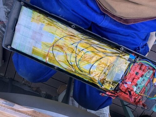

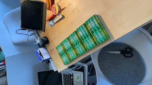

nutman Geschrieben 23. April 2020 Geschrieben 23. April 2020 Mahlzeit :) Bin grade an gleichen Thema dran. Ebenfalls VTC6 im BambooGT. Habe grade den Originalakku auseinandergenommen und bin tatsächlich überrascht; ich scheine es überlesen zu haben; dass da ein LiPo verbaut ist. Mit den 40 Zellen, die ich verbauen will bekomme ich Platzprobleme in der Gesamtlänge wenn das BMS dazustösst. Im CarbonGT scheint es diese Probleme in der Länge nicht zu geben. Wie hast Du das gelöst, wenn ich fragen darf? Zitieren
wolle1 Geschrieben 24. April 2020 Autor Geschrieben 24. April 2020 hi das geht nur mit spacern. ich habe den gesamten akkukasten um ca. 10mm angehoben und die hauptplatine auch nochmal separat, so das das bms jetzt auf der hauptplatine sitzt. die spacer habe ich mir aus einer 1cm dicken gummimatte geschnitten. Zitieren

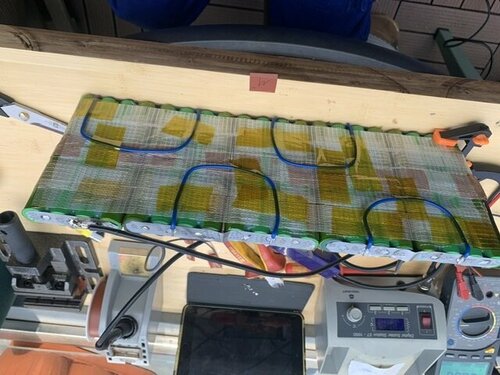

nutman Geschrieben 24. April 2020 Geschrieben 24. April 2020 Mmh, dann scheint es verschiedene Lösungsansätze zu geben. Meine Idee ist, das BMS über/unter die letzten Zellen zu schrumpfen und das Deck an dieser Stelle auszufräsen. Dachte anfangs, dass der gesamte Akku viel dicker ist und entsprechend auch diese Fläche ausgefräst werden muss; was aber nicht der Fall zu sein scheint. entgültig kann ich das aber erst sagen, wenn ich das Pack zusammengeschweisst habe. Zitieren
wolle1 Geschrieben 24. April 2020 Autor Geschrieben 24. April 2020 es gibt natürlich die möglichkeit zu fräsen. bin ich kein freund von, man schwächt das holz und bekommt halt mehr flex. Zitieren

nutman Geschrieben 28. April 2020 Geschrieben 28. April 2020 Um nochmal auf die anfängliche Frage zurückzukommen; habe den Akku mittlerweile fertiggestellt und nach der gestrigen und heutigen Testfahrt kann ich mir nicht vorstellen, dass es bessere Zellen für diesen Zweck gibt als die VTC6. Natürlich habe ich keinen Vergleich, aber ich bin einfach dermaßen überwältigt, was jetzt mit dem Bord möglich ist, dass ich es nur schwer in Worte fassen kann🙉 16km derbes Off-road den Wald hoch und runter ausschließlich im GT-Mode (Evolve) und es war noch 3/4 von der Anzeige übrig. Ziemlich sicher wäre ich mit dem originalen Akku auf gleicher Strecke keinen Kilometer weit gekommen. ich versuche die Tage noch einen Baubericht zu schreiben, falls das für jemanden interessant ist. Zitieren
