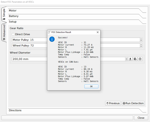

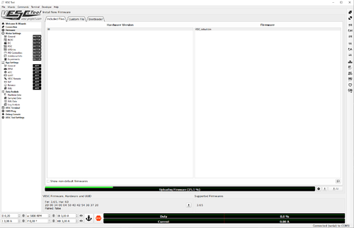

MartinOlszowski Geschrieben 29. Dezember 2019 Geschrieben 29. Dezember 2019 Hi bin neu hier und brauche hilfe.. Mein Setup: Anti spark Switch Smart Enhanced 200A for Electric Skateboard /Ebike/ Scooter/Robots × 1 Dual FSESC6.6 Based upon VESC6 with Aluminum Heatsink × 1 2.4Ghz Remote VX1 for DIY electric skateboard × 1For VESC6 BLDC Belt Motor 6384 190KV 4000W for Electric Skateboard × 210MM / Without Pulley Turnigy High Capacity 12000mAh 6S 12C Lipo Pack w/XT90 Übersetzung ist Motor pulley 15 , Wheel pulley 72 und Räder 200mm mein Problem ist das sich nach der Programmierung die Motoren nicht drehen wollen und komisch stocken. Hab es jetzt schon mehrere Male ausprobiert und manchmal funktioniert mal das eine oder das andere Rad, langsam oder schnell. Nachdem ich aber alles aus- und wieder an-schalte stocken diese wieder.. was mich auch noch wundert ist das ich relativ oft ein firmware update machen muss. Die Bilder im Anhang sind vom letzten Versuch dazu ein kleines Video vom Setup. Hoffe mir kann wer helfen oder es mir erklären was falsch ist. Bin oft aud Discord MonsterJuiceBox#0603 heiße ich.. einfach anscreiben wäre super da email nicht so mein ding ist ^^' Ich wünsche noch n guten Rutsch und liebe Grüße Martin Olszowski Videos nur für Mitglieder sichtbar Zitieren

MartinOlszowski Geschrieben 1. Januar 2020 Autor Geschrieben 1. Januar 2020 Kleines Update: Das ganze noch einmal ausprobiert, nur das ich das ich den UART Stecker erst nach der Programierung eingestöpselt habe. Immer noch ohne Riemen aber jetzt laufen beide irgendwie.. Der auf der Master Seite (VESC1) langsam und nicht immer.. also braucht manchmal einen kleinen ruck Der auf der CAN-Bus Seite (VESC2) genauso nur schnell. Was kann das bedeuten? Zitieren
Kai Geschrieben 2. Januar 2020 Geschrieben 2. Januar 2020 Am 29.12.2019 um 13:54 schrieb MartinOlszowski: was mich auch noch wundert ist das ich relativ oft ein firmware update machen muss Du musst jede Hälfte erst auf den gleichen Versionsstand bringen. "Relativ oft" heißt wohl mindestens zwei mal und beide sind jetzt auf der neusten Version? vor 18 Stunden schrieb MartinOlszowski: Der auf der Master Seite (VESC1) langsam und nicht immer.. also braucht manchmal einen kleinen ruck Der auf der CAN-Bus Seite (VESC2) genauso nur schnell. Bei wieviel "Gas"? Das die Motoren bei Leerlauf und wenig Gas unterschiedlich losdrehen ist normal. Zitieren
MartinOlszowski Geschrieben 2. Januar 2020 Autor Geschrieben 2. Januar 2020 vor 6 Stunden schrieb Kai: Du musst jede Hälfte erst auf den gleichen Versionsstand bringen. "Relativ oft" heißt wohl mindestens zwei mal und beide sind jetzt auf der neusten Version? Bei dem VESC muss ich, wie ich verstanden habe, nicht beide einzeln updaten, sondern nur Eins mit dem "All" Button. Die CAN BUS conection verbindet diese doch oder? Aktuelle Firmware ist 3.65 vor 6 Stunden schrieb Kai: Bei wieviel "Gas"? Das die Motoren bei Leerlauf und wenig Gas unterschiedlich losdrehen ist normal. Bei Vollgas.. also bei der Fernsteuerung schnellste Stufe (rot) und Anschlag. Zitieren

visnu777 Geschrieben 3. Januar 2020 Geschrieben 3. Januar 2020 vor 16 Stunden schrieb Kai: Du musst jede Hälfte erst auf den gleichen Versionsstand bringen. Das "Upload all" feature erzwingt das, daher wird das bei ihm wohl passen. Zitieren
