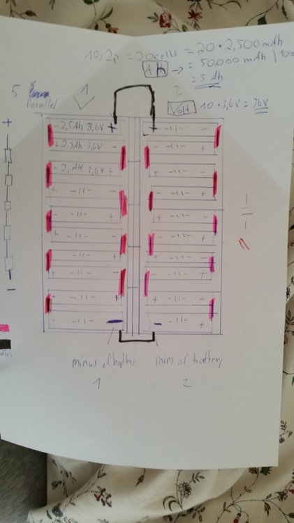

Hey Leute bin dabei mein erstes board zu bauen und bräuchte euren Rat.
Wollt mit 10s2p anfangen denke hat ganz gute Specs. 5Ah 36V und 40A 15734663162327252744557520442459.thumb.jpg.870d27ca1f90437050e8f61c9e2ab2f9.jpgunter volllast reichen fürn Anfang
Habe mal ne Skizze gemacht meint ihr das ist in Ordnung oder kann man an der Anordnung der Zellen noch was verändern?
Deine Rechnung ist ein wenig konfus, kommt aber auf das richtige Ergebnis. Dein Akku wird 2*2,5Ah haben. Ansonsten rate ich dir dazu, je zwei Zellen parallel zu schalten und dann 10 dieser Zweierpacks in Reihe. Hat den Vorteil, dass man sieht wenn ein Akku nicht mehr balanciert ist. Sollte es bei deiner Konstruktion dazu kommen, dass die Spannung eines einzelnen Akkus niedriger oder höher wird wie der Rest droht über oder unterladung ohne dass man es mitbekommt oder die Ursache finden kann. Bei 10 2p Gruppen hat man immerhin 10 Einzelspannungen die man auslesen kann und im P-Pack balanciert es sich von alleine aus.
