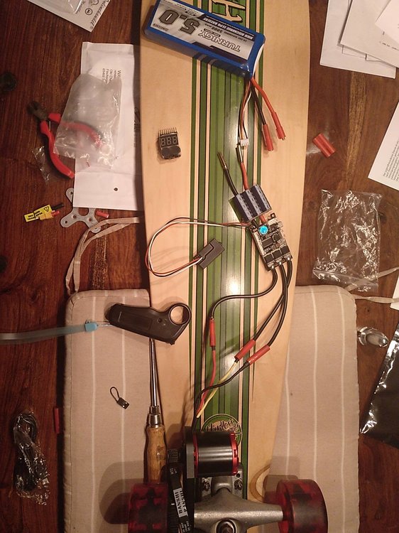

Caso Geschrieben 5. September 2019 Geschrieben 5. September 2019 Hallo Zusammen, ich bin neu hier im Forum und neu in der Thematik DIY elektro Longboard. Meine Kompetenz liegt eher in der Elektronik von alten Motorrädern. Ich hab mir einfach ein Longboard besorgt und alle Komponenten aus dem Netz bestellt. (Gibt ja genug YOUTUBE Anleitungen dazu) Also Motor und LIPO 3s (geplant sind 2x3S in Reihe) ans ESC (Vesc) angeschlossen. Den W2 remote Controller ebenfalls ans ESC und mit den Controller verbunden. IST-Zustand: LIPO angeschlossen und ESC leuchtet blau. Receiver leuchtet rot sobald ich den Controller einschalte. Leider passiert dann nix mehr. Der Controller überträgt kein Signal an den Motor. Muss ich noch das Vesc konfigurieren? Sollten es nicht auch Konfiguration wenigsten den Motor ansteuern. Bin um jede Hilfe Dankbar. Gruß Caso Zitieren

Caso Geschrieben 6. September 2019 Autor Geschrieben 6. September 2019 ESC Flipsky HGLRC 50A. WIe kann herausfinden ob er funktioniert? Zitieren
