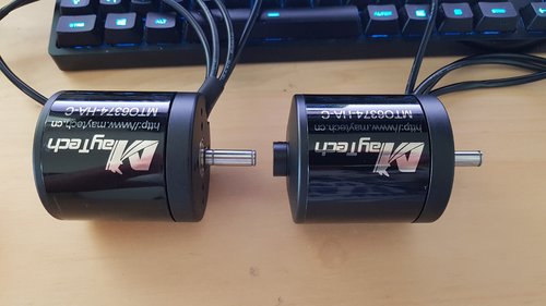

Renchtaler Geschrieben 15. Oktober 2019 Autor Geschrieben 15. Oktober 2019 (bearbeitet) Nur die Motoren. Ich hab noch ne Unity von einem Kumpel da, die ich nicht einbaue. Und ich bin auf ein MBS Comp 95 umgestiegen. Externe Links nur für Mitglieder sichtbar Wir haben hier eine Unity mit defektem drv. Kannst du die fixen? bearbeitet 15. Oktober 2019 von Renchtaler Zitieren
Tspark147 Geschrieben 15. Oktober 2019 Geschrieben 15. Oktober 2019 Schöne Motoren, habe die APS 6384s. Und warum kein Trampa mehr ? 🤔 Habe Seaborder auch schon PM geschickt, bis jetzt leider keine Rückmeldung. Zitieren

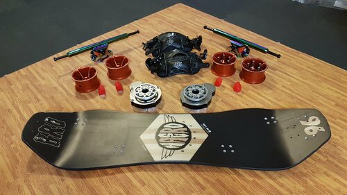

Renchtaler Geschrieben 2. Dezember 2019 Autor Geschrieben 2. Dezember 2019 Jetzt mal so der neueste Stand. Etoxx hubs! 1 Zitieren
Bushings Geschrieben 8. Dezember 2019 Geschrieben 8. Dezember 2019 Sehr feine Teile , würden mir auch gefallen ! Zitieren
