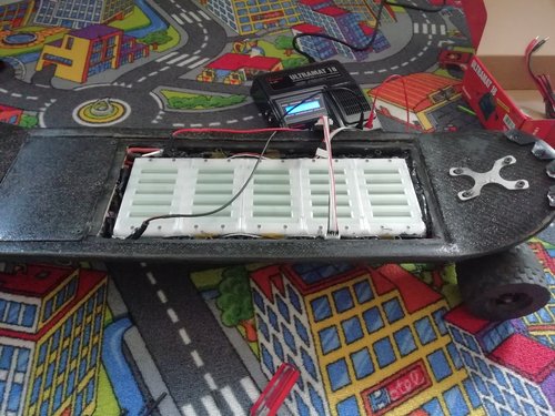

visnu777 Geschrieben 1. Juni 2019 Geschrieben 1. Juni 2019 Erster Einsatz, klappt bisher wunderbar, momentan am 10s Board. Zitieren
visnu777 Geschrieben 1. Juni 2019 Geschrieben 1. Juni 2019 Das ist übrigens ein weiterer Vorteil im Vergleich zu anderen fest eingestellten Ladegeräten, er kann 5s-12s 😉 Zusätzlich kann es noch balancen für so BMS-nicht-trauenden Menschen wie mich 😄 Zitieren
visnu777 Geschrieben 4. Juni 2019 Geschrieben 4. Juni 2019 (bearbeitet) Eine nicht so tolle Sache: tatsächlicher Ladestrom bei 10s sind 2.38A, habe ein bisschen recherchiert und gelesen, dass das interne Netzteil nur 90W packt, was sich mit dem Wert deckt. Werde mir jetzt noch ein dickeres NT besorgen, aber für deine Zwecke @Kai wird sich das Ding leider alleine nicht eignen. bearbeitet 4. Juni 2019 von visnu777 Zitieren
