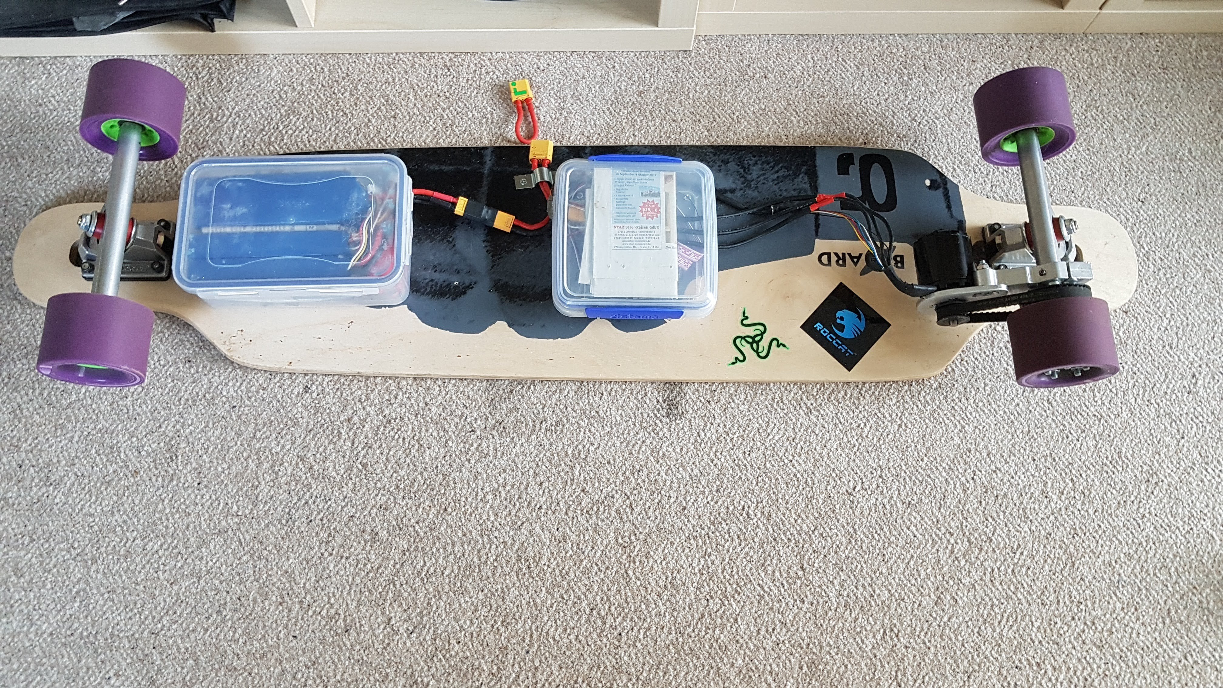

Guten Abend meine Mitgesinnten!😁
Jetzt habe ich mal die Zeit gefunden, meinen Eigenbau vorzustellen. Er hat schon knapp 100 km auf der Uhr und ist seit Ende April fertig.
Die Fortschritte konnte man in meinem Blog verfolgen, aber seit dem letzten Eintrag hat sich einiges am Board verĂ€ndert. Da mir beim bergauf fahren das Motorritzel durchgegangen ist,(ohne Passfeder) und dann habe ich kurzfristig einen neuen Motor mit 270 kv und mit Hallsensoren geholt. Desweiteren ist noch ein Metr Pro mit an Board. Aus 350€ wurden schnell knapp 650€. Spitze fĂ€hrt es knapp 35 km/h , wobei ich bis auf 49 km/h aufstocken könnte, wenn ich statt 6s 8s nehme, aber das ist mir dann auch wieder zu schnell fĂŒr meinen Geschmack.😅  Die Reichweite betrĂ€gt ca. 20 km mit meinen 65 kg und 10 Ah.
Schönen Feierabend noch😃!
Renchtaler
Danke😁
Externe Links nur fĂŒr Mitglieder sichtbar
Simpel und einfach. Ein Loopkey als Hauptschalter, damit kein Strom fließt und ein zweiter, der den Flipsky Vesc 6.6 einschaltet. Ich war damit auch schon bei nassem Wetter unterwegs. Die Boxen sind an sich dicht. Nur mĂŒsste ich mal mit Silikon die Löcher fĂŒr die Kabel abdichten. Aber ist NĂ€sse ein Problem fĂŒr den Motor, weil meiner hat noch Hallsensoren, wo man das PCB durch die LĂŒftungsschlitze sehen kann.

Ich hab meinen Zweitakku auch mit so ner Box angeschraubt und einfach Heisskleber zum Abdichten genommen. Ist Dicht 🙂 und den Hubmotoren macht die NĂ€sse nix aus.

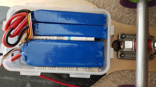

Apropos Box. Ich hab mein Akku mit Klettpower von 3M an den Boden der Box geklebt.(Um ein Scheuern des Akkus am Deckel der Box zu verhindern und scheuert durch die Vibrationen den Akkuschrumpfschlauch weg) Hebt eine Tour am Boden, wÀhrend die Seite am Akku bombenfest ist. Hast du ne Idee?
Versuchs mal mit Klettband um die AKkus herum, wenn ich dich richtig verstanden habe hĂ€ngen die mit dem ganzen Gewicht an dem Band und es haftet nicht gut genug an der sehr glatten Box. Alternativ kannst du das Klettband auch mit besserem Kleber an die Box kleben, sicherer sind allerdings so Schlaufen. Ich mag so Tuppergebastele ehrlich gesagt nicht so aber es ist ein Anfang 😉 (und ich muss ja nicht damit fahren sondern du :D)
Die sind auf 3,3 kg ausgelegt, aber wie du gesagt hast, die Box ist aalglatt und ich könnte mit etwas Sandpapier die OberflĂ€che anrauen. Das mit den Schlaufen könnte ich auch probieren. Aber dann mĂŒsste ich erst die KlettbĂ€nder von den Akkus abkriegen.
Wieso, machs doch einfach zusĂ€tzlich 😉 Wenn du irgendwann eine "rundere" Lösung möchtest, google mal nach Kydex, das ist ein Thermoplastik was man gut ohne großen Aufwand in ein richtiges Batterie und Technikfach verwandeln kann 😉

Mit Klettpower mache ich viel bei Drohnen, aber mehr als 500 g vibrieren sich auch da los (Kleber löst sich von glatter FlĂ€che, wĂ€hren das Klett durchaus hĂ€lt). Meine Box stimmt in der Innenhöhe genau mit der Akkuhöhe ĂŒberein. Wenn ich jz auf die Brettseite eine dĂŒnne Styrodourfolie lege (das weiße Verpackungsmaterial, in das die Chinesen fast alles einwickeln), geht der Deckel nur noch mit leichtem Druck drauf und der Akku sitzt bombenfest. Ich hab Zur Sicherheit einen Kabelbinderring um die vier Schließlaschen gemacht ... den hört man zwar auf Kopfsteinpflaster, aber da habbich eh andere Sorgen 🙂
Bilder von der Konstruktion findest Du in meinem Account bei den Bildern.
Was ich allerdings auch mache: Die 3M-Strips mit Heißkleber befestigen ... haftet gut auf Textil und man kann sogar so ne Taschenlampe auf den Helm oder den Schirm einer Basecap clippen. Ich weiß nur nicht, ob dann die Bauhöhe der Konstruktion nicht zu groß wird.

Ich werde mal Moosgummi drunterlegen. So sehen die angescheuerten Akkus aus

Nimm Zellkautschuk:
WWW.REXIO.DE
REXIO Elastomertechnik :: SchĂŒtzen - Dichten - DĂ€mpfen - Sichern
 Ist wie im Artikel beschrieben empfindlicher, man bekommt das selbstklebende auch nur sehr schlecht wieder ab da beim abziehen die HĂ€lfte hĂ€ngenbleibt aber dafĂŒr saugt es sich nicht voll und kann zum abdichten verwendet werden. Wobei, zum drunterlegen vielleicht doch besser :), das Zellkautschuk scheuert sich auch ab.
bearbeitet von visnu777
