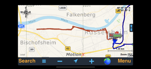

ich habe ein Evolve Bamboo GTX mit  der AT-Reifen. Leider habe ich seit Erwerb Reichweite Probleme. Ich habe das Board im Januar gekauft, so bin ich anfangs davon ausgegangen das die kalte Außentemperatur schuld daran ist, das ich lediglich 10km weit komme.
Nun habe ich es heute noch mal nach den Bedingungen von Evolve probiert.
Hier die Fakten:
Reifendruck: 3,5bar
Riemendruck, lässt sich leicht mit dem Finger eindrücken springt aber beim Beschleunigigen oder Abbremsen nicht ab
Außentemperatur: 19°C
Fahrergewicht: 81kg
Fahrmodus: Fast
Geschwindigkeit: 18-20km/h
Terrain: nur Asphalt, eben bis auf eine Fußgängerunterführung

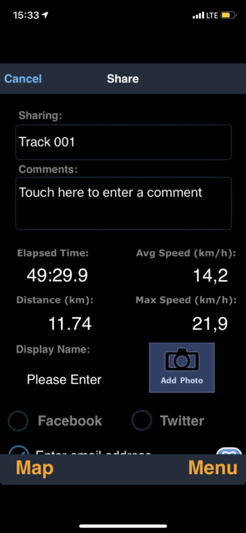

Gefahrene Zeit: 49:29 (min/sek)
Distance: 11,74km
Avg Speed laut GPS: 14.2km/h
Max. Speed 21.9km/h (da habe ich wohl mal kurz nicht aufs Display geguckt)
Ich erreiche also nur gut 1/3 der von Evolve angebenden Reichweite, und das unter idealen Bedingungen (außer mein Gewicht, ich glaube Evovle testet mit 70kg) Trotzdem ist das meiner Meinung nach deutlich außerhalb der Toleranz.
Habt Ihr Tips was ich noch falsch machen könnte?
Wenn ich das Board sportlicher bewege (24km/h) und auch mal ein Schotterweg, sind leider max 5-6km Reichweite drinnen.
Das Board hat ca. 20-30 Ladungen. (geschätzt, ich wüsste jetzt nicht wie ich das auslesen kann).
Vielen Dank für Euro Hilfe.
