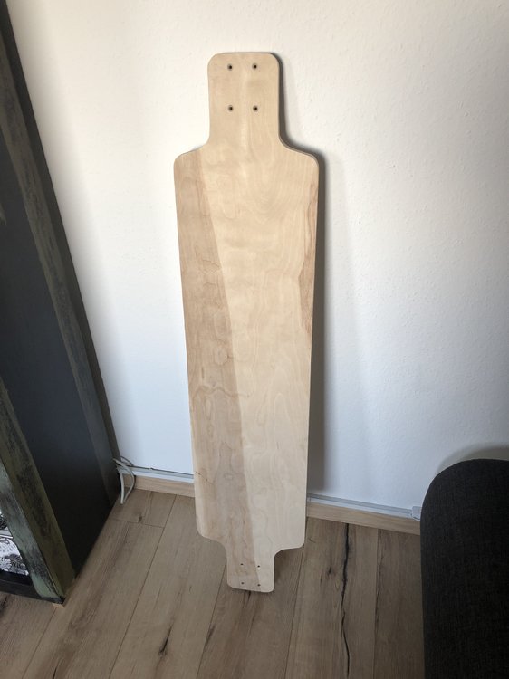

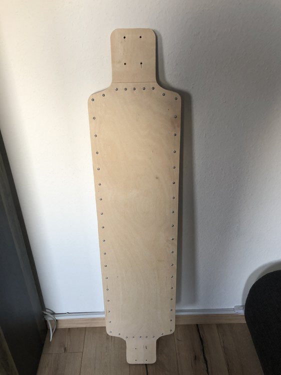

Anbei noch zwei Fotos von dem noch rohen Board.

Schickes Deck :) Ist das flach oder hat es Concave?

 Das deck ist flach. Ein concaves Deck wäre wohl etwas schwerer herzustellen. Vielleicht versuche ich es mal wenn das erste fertig ist. Danke für die Tips bezüglich der Remote, werde sie mir mal alle anschauen.
