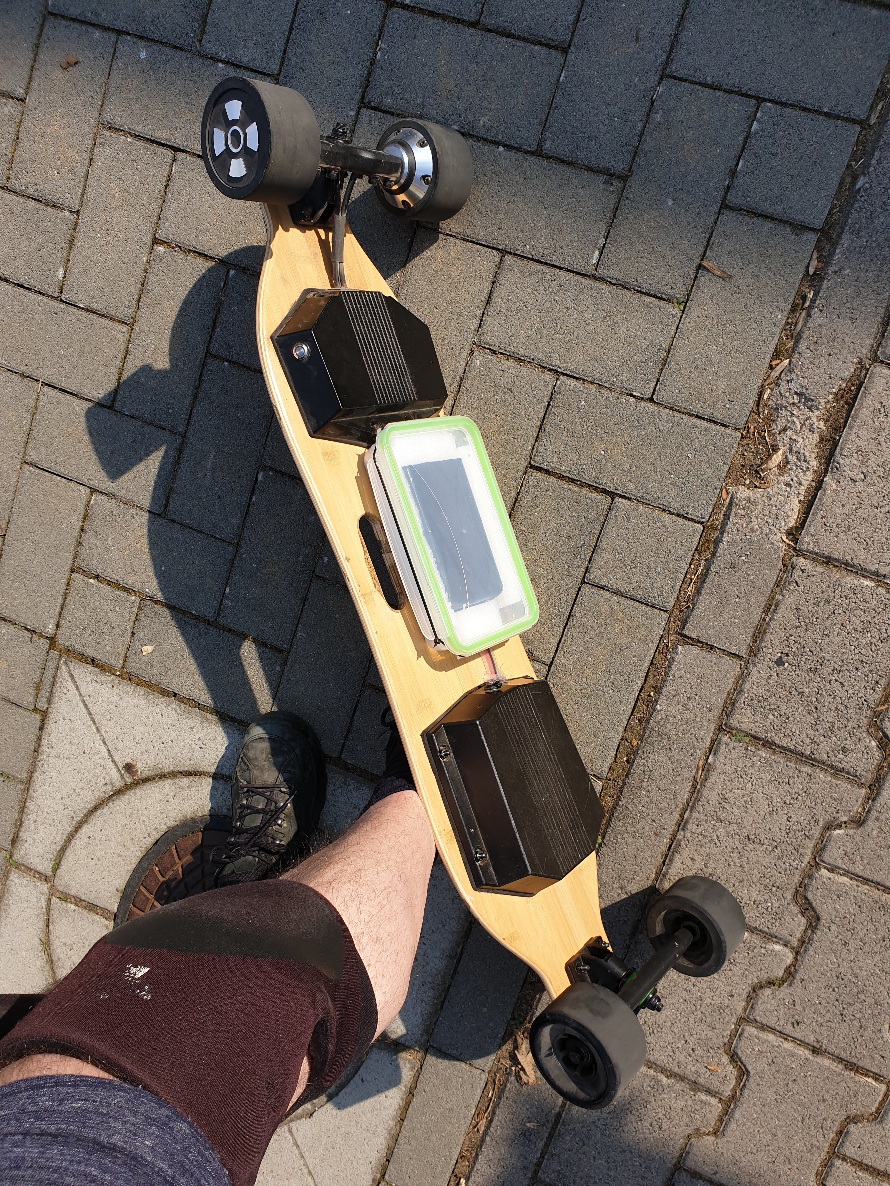

Miara Geschrieben 1. April 2019 Autor Geschrieben 1. April 2019 vor 3 Stunden schrieb oldtrapper: Nochmal zum Zusatzakku ... mein Tesla-Akku hat sich so richtig gelohnt. Das Board war vorher mit gut 38 km/h Spitze schon nicht schlecht, aber die Reichweite des 6,6Ah 10S war im Vollgasmodus mit 20 km nicht ganz das, was ich brauche. Jz mit dem 7 Ah 10S zusätzlich drunter läuft das Board 46 km/h Spitze und hat auch im Wald mit frisch gekiesten Wegen keine Probleme, auch wenn es da schon sehr langsam wird und die Motoren an die 70° haben dürften. Im Vollgasmodus mit dem gerade ganz frischen Zusatzakku, der noch nicht seine volle Kapazität hat, komme ich jz schon auf 42 km Reichweite 🙂 Bergauf anfahren und Beschleunigen ist, als wenn ich maximal 50 wiegen würde. Akkumod = seeehr empfehlenswert. Umbau war nicht weiter schlimm ... wie schon gesagt einfach n Y-Kabel und ne Tupperschüssel für 4 EUR ... vielleicht mach ich das irwann noch schicker, aber da warte ich erst noch auf den AT-Umbausatz, weil ich noch nicht weiß, wieviel Platz ich mit den anderen Trucks haben werde. Allerdings drauf achten, dass die Akkus vor dem Zusammenstöpseln die gleiche Spannung (+- 0,5V) haben, sonst Bumm. https://www.elektro-skateboard.de/uploads/monthly_2019_04/20190330_183022.jpg.d1b0a878a88842195719e67d4ffff23d.jpg https://www.elektro-skateboard.de/uploads/monthly_2019_04/20190331_160455.jpg.6efbedc452af96949652caa26d65e41e.jpg Das klingt sehr gut! Ich glaube das müsste ich auch noch hinbekommen. Ich muss nur schauen dass ich den richtigen Akku gekauft bekomme. Am besten so einen mir bauen lassen wie deiner, nur mit meinen Werten. Ich werde mich da mal reinfuchsen. Kannst du mir sagen, bei wen du das genau bestellt hast? Zitieren

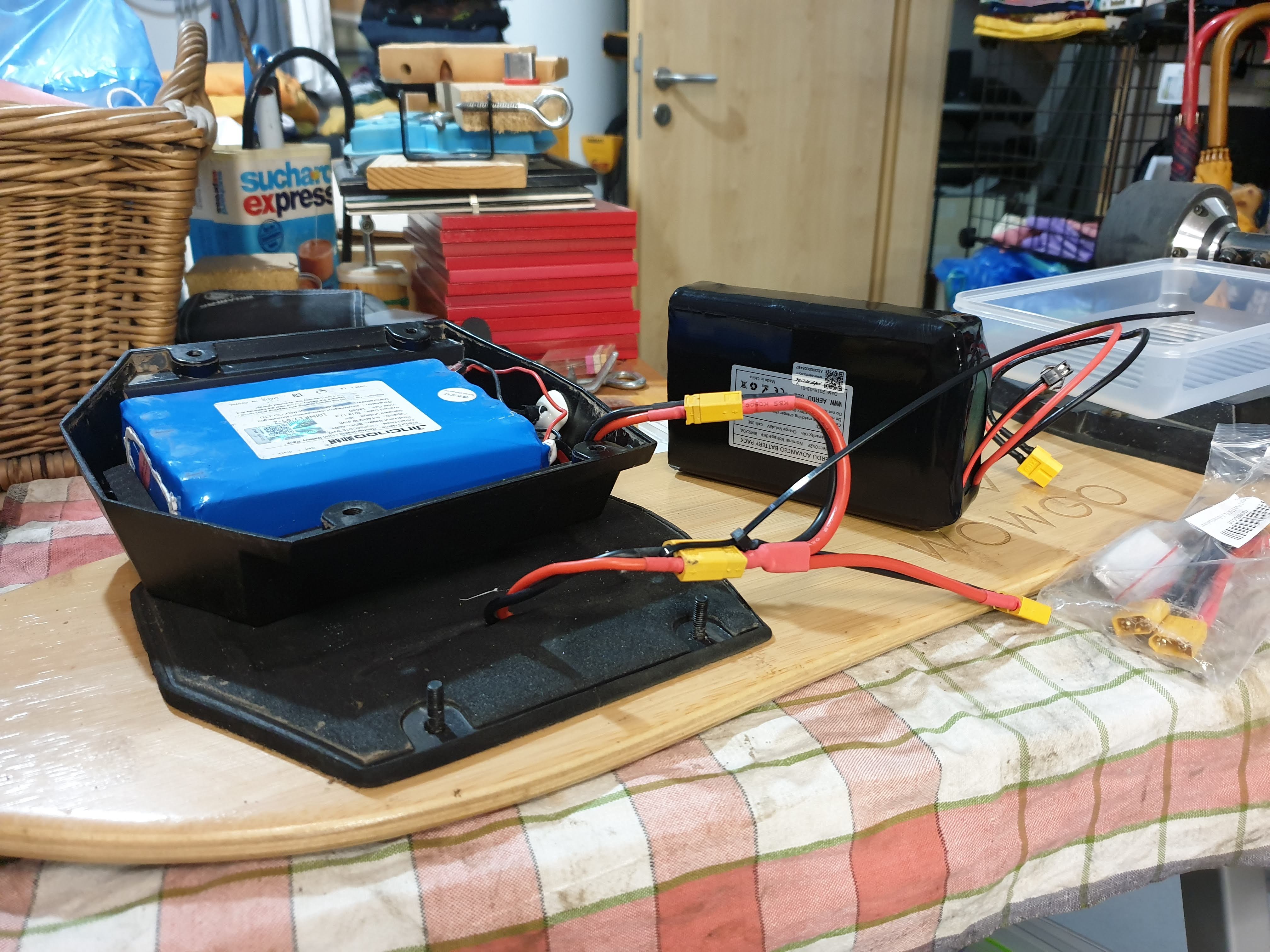

oldtrapper Geschrieben 2. April 2019 Geschrieben 2. April 2019 vor 15 Stunden schrieb Miara: Das klingt sehr gut! Ich glaube das müsste ich auch noch hinbekommen. Ich muss nur schauen dass ich den richtigen Akku gekauft bekomme. Am besten so einen mir bauen lassen wie deiner, nur mit meinen Werten. Ich werde mich da mal reinfuchsen. Kannst du mir sagen, bei wen du das genau bestellt hast? Den Chinesen musst Du für die Teslazellen ne Bezugsquelle nachweisen, da man da nicht so leicht ran kommt. Die zweitbeste Lösung ist dieser Akku: Externe Links nur für Mitglieder sichtbar WWW.ALIEXPRESS.COM Smarter Shopping, Better Living! Aliexpress.com Minimal dicker, sonst gleiche Daten und auch ziemlich standfest. Die Tupperschüssel gibt's bei amazon oder in jedem Baumakt, tedi, häufig bei aldi ... hast Du vlt schon zu Hause. sie sollte innen mindestens 4 cm hoch sein, damit man den Deckel drüber spannen kann. Zitieren
Miara Geschrieben 2. April 2019 Autor Geschrieben 2. April 2019 Ich glaube mit der Tupperschüssel wird das nichts. Dafür ist unter dem Board zu wenig Platz. Ich muss den Akku ja auf den anderen draufkleben. Ich dachte, ich panzertape ihn einfach fest. Ich glaube den Akku kann ich so nicht verarbeiten, der ist ja fernab von meinem jetzigen. Sie sollten wohl schon die gleichen Werte haben. (Man ich blicke so wenig da durch! Zahlen sind einfach nicht meins!) Ich möchte jedenfalls dass die Akkus weitesgehenst die gleiche Laufzeit aufweisen. Und die gleiche Spannung, wäre wahrscheinlich auch nicht schlecht. Ich glaube der erste Akku den du vorgeschlagen hast, der kommt da mit kleinen Abweichungen am ehesten ran. Da fällt mir ein, ich könnte hier zum CCC gehen, da kennen sich welche damit aus und könnten mir helfen. (Wir haben auch ein paar Leute, die so etwas basteln, dabei.) Aber auf jeden Fall sehr vielen Dank für deine ganze Hilfe!!! Ich bin hochmotiviert das hinzubekommen! Zitieren
oldtrapper Geschrieben 2. April 2019 Geschrieben 2. April 2019 vor einer Stunde schrieb Miara: Ich glaube mit der Tupperschüssel wird das nichts. Dafür ist unter dem Board zu wenig Platz. Ich muss den Akku ja auf den anderen draufkleben. Ich dachte, ich panzertape ihn einfach fest. Ich glaube den Akku kann ich so nicht verarbeiten, der ist ja fernab von meinem jetzigen. Sie sollten wohl schon die gleichen Werte haben. (Man ich blicke so wenig da durch! Zahlen sind einfach nicht meins!) Ich möchte jedenfalls dass die Akkus weitesgehenst die gleiche Laufzeit aufweisen. Und die gleiche Spannung, wäre wahrscheinlich auch nicht schlecht. Ich glaube der erste Akku den du vorgeschlagen hast, der kommt da mit kleinen Abweichungen am ehesten ran. Da fällt mir ein, ich könnte hier zum CCC gehen, da kennen sich welche damit aus und könnten mir helfen. (Wir haben auch ein paar Leute, die so etwas basteln, dabei.) Aber auf jeden Fall sehr vielen Dank für deine ganze Hilfe!!! Ich bin hochmotiviert das hinzubekommen! Ger. Allerdings hast Du natürlich recht mit der Spannung und Du brauchst einen 7S ... also diesen Lieferanten über die Website anschreiben undihm mitteilen, dass Du einen 7S in Bauhöhe einer Zelle brauchst. Natürlich könntest Du auch einen größeren im Austausch gegen Deinen nehmen, aber der zweite Akku verdoppelt die Amperezahl, die bei Bedarf an den Motor geht, ohne den einzelnen Akku zu stressen, so dass Du mehr Punch und Drehmoment und, wie bei mir, offensichtlich auch mehr Maxspeed bekommst. Ich wäre übrigens eher für hintereinander packen, als übereinander, aber das hängt auch mit meinen Waldstrecken zusammen ... ich hätte Schiss, mit dem Teil hängenzubleiben. Wenn Du jedoch meist Asphalt oder Skatepark fährst, mag das gut gehen. Zitieren
Miara Geschrieben 2. April 2019 Autor Geschrieben 2. April 2019 Hintereinander passt es nicht. Der original Akku nimmt allen Platz ein. Zitieren

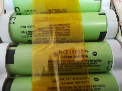

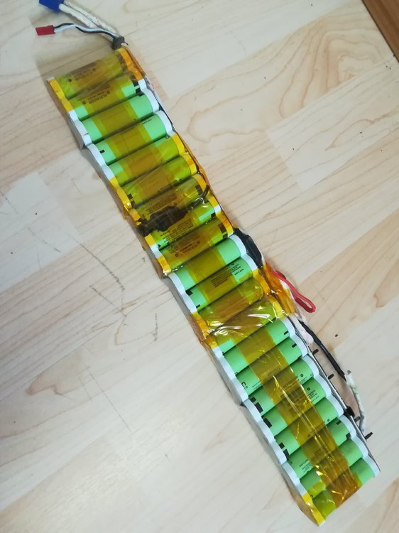

wolle1 Geschrieben 2. April 2019 Geschrieben 2. April 2019 den habe ich noch übrig. bei dem akku war das bms nach einem feuchtigkeitsschaden defekt. die zellen sind noch in ordnung. der akku stammt aus einem yuneec e-go cruiser. Zitieren
Miara Geschrieben 2. April 2019 Autor Geschrieben 2. April 2019 Was ist das BMS? Kann ich den direkt mit meinen zusammenschalten? Müssten doch eig. identische Akkus sein oder? Wenn den komplett mit Panzertape umantel, müsste er auch Wasserdicht sein...🤔 Sollte es der gleiche Akku sein, was möchtest du dafür haben? Zitieren
wolle1 Geschrieben 2. April 2019 Geschrieben 2. April 2019 bms= battery management system. das bms balanciert beim laden, die einzelnen zellenblöcke. so das am ende eines ladevorgangs, alle zellen die gleiche spannung haben. du müsstest also den akku 1 zu 1 auf deinen akku drauflegen und die zellenblöcke an den richtigen stellen miteinander verbinden. dadurch werden die zellen automatisch mit balanciert und du kans wie gewohnt dein ladegerät benutzen. du hast jetzt einen 7s/3p. dann hast du einen 7s/6p. deine reichweite verdoppelt sich, genauso aber auch die ladedauer. Zitieren

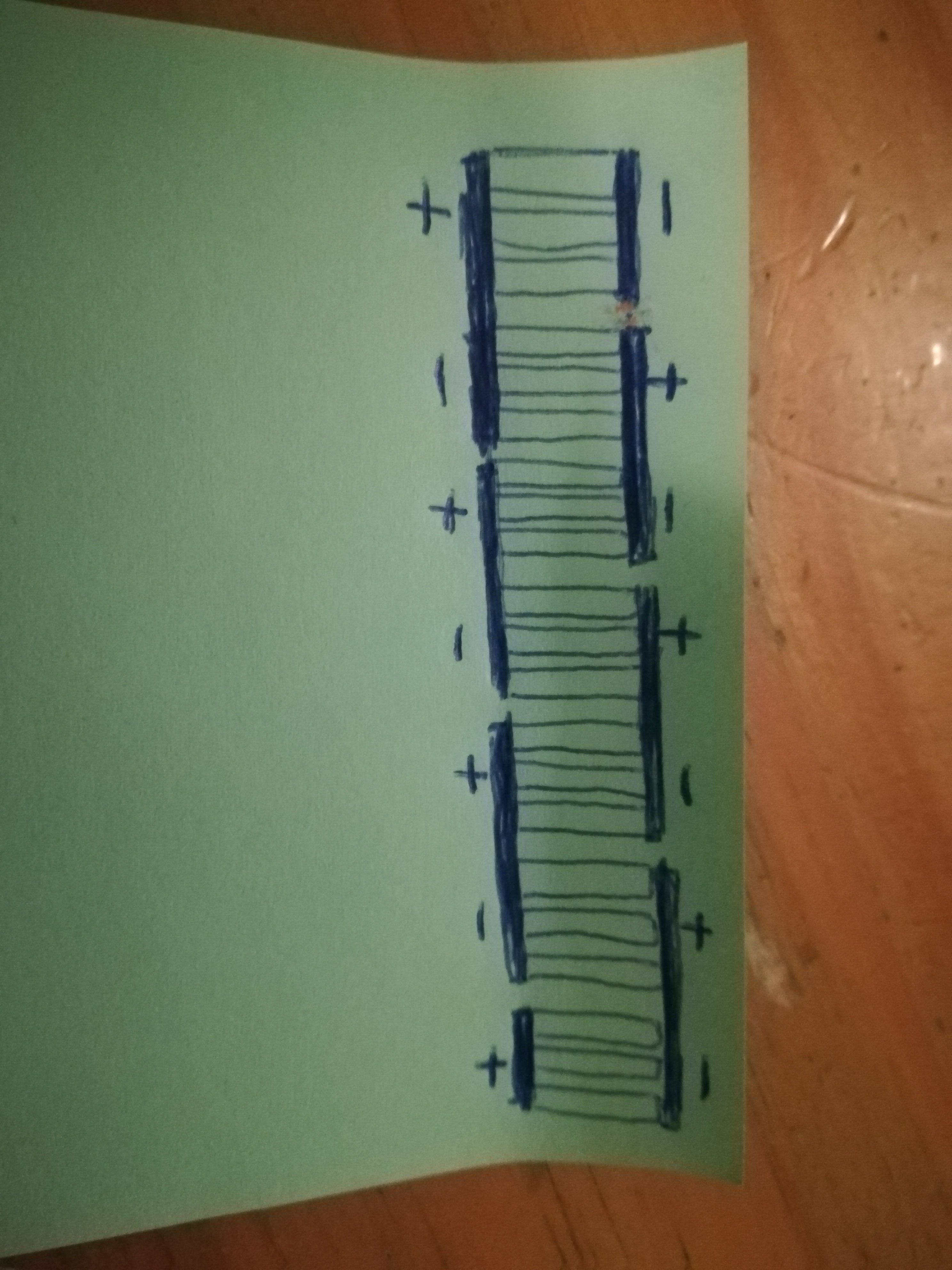

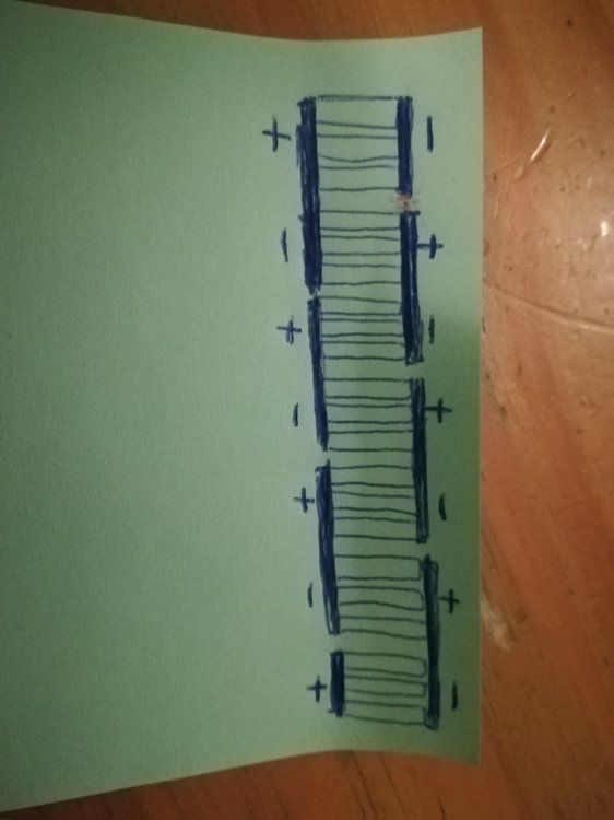

wolle1 Geschrieben 4. April 2019 Geschrieben 4. April 2019 so schaut dein akku von der verschaltung aus. 7s/3p. wenn du jetzt meinen akku 1 zu 1 auf deinen akku drauflegst und jede 3er bank mit der anderen verbindest, dann bekommst du einen 7s/6p akku. dieser wird dann durch dein jetziges ladegerät mitgeladen und dein bms funktioniert wie gehabt. du verdoppelst somit die ampere stunden (Ah), aber auch der ladevorgang dauert doppelt so lange. Zitieren
