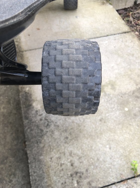

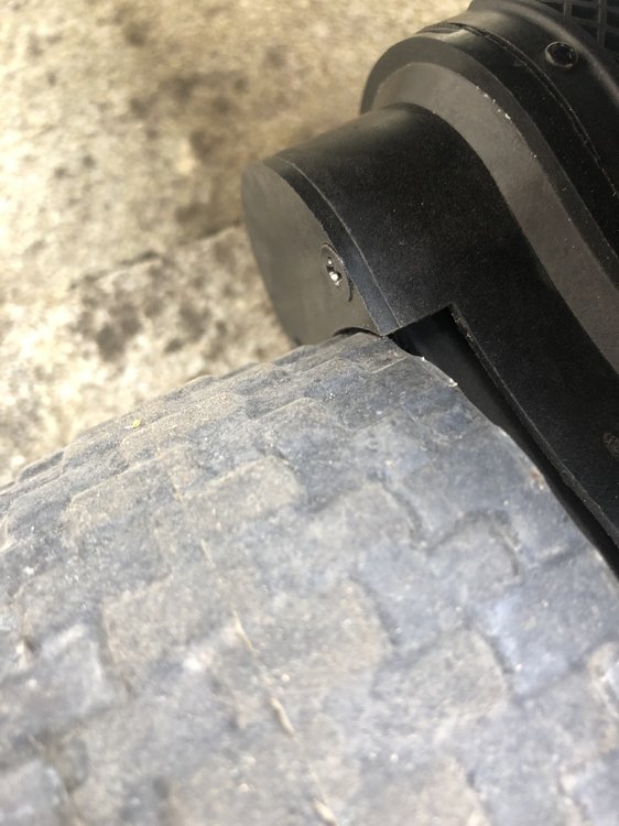

Renchtaler Geschrieben 29. März 2019 Geschrieben 29. März 2019 Bekommen wir eigentlich 107 mm Rollen drauf, indem man Riserpads nutzt? Zitieren
Miara Geschrieben 29. März 2019 Autor Geschrieben 29. März 2019 vor 2 Minuten schrieb Renchtaler: Bekommen wir eigentlich 107 mm Rollen drauf, indem man Riserpads nutzt? Nein. Der Abstand zum Motor ist zu klein, nicht der zum Board. Zitieren

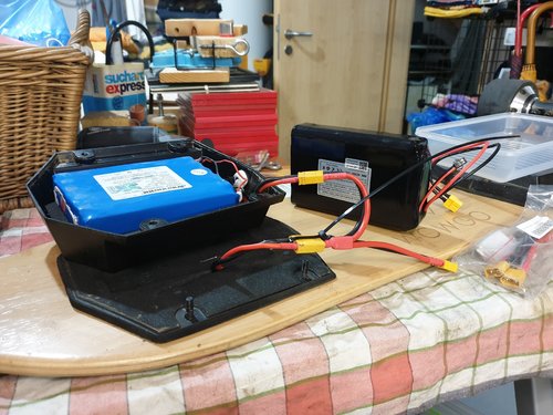

oldtrapper Geschrieben 30. März 2019 Geschrieben 30. März 2019 vor 20 Stunden schrieb Miara: Dann scheint dein Board doch wesentlich schneller zu sein. Ich habe mal geschaut. Der gleiche Akku kostet 200€. Beide zusammen, wären natürlich toll. Oder ein gebrauchtes Board für 150€ holen... Alles zu teuer. Ich müsste einen Akku mit gleicher Kapazität finden, der erheblich bezahlbarer ist. (25,9V 7400mah). Einer von Lipo mit 5200mah kostet aber leider auch immer noch 130€. Mein gesamtes Board hat 230€ neu gekostet. Da tun solche Aufpreise echt weh. Nicht ganz so schwarz sehen: Du hast also eine 7S. Ein zweiter zum Parallelschalten kostet vlt 60 EUR: Externe Links nur für Mitglieder sichtbar WWW.ALIEXPRESS.COM Smarter Shopping, Better Living! Aliexpress.com Und wenn Du mit höherer Spannung experimentieren willst und Dein Board auch 36V Nennspannung verträgt, bekommst Du so einen auch als 10S für rund 70 EUR, dann allerdings als Ersatz für Deinen Hauptakku und nicht mehr zum zusammenschalten. Die meisten Händler bei Ali kann man auch anschreiben und einen 8S in Auftrag geben. Daran wird es schon nicht scheitern. Aber Du siehst, worauf ich eingangs hinaus wollte .... das wird rasch ne Budgetfrage. Und wenn Du dann noch Rollen und Trucks und Riemengehäuse und ... dazu zählst, kommst Du rasch an den Punkt, ein anderes Komplettboard ins Auge zu fassen. Selbst wenn Du Dir die preiswerteren Chinateile für ein DIY Board auf der Basis Deines Bretts zusammensuchst, kommst Du weit über den Betrag, den ein adäquates Generic Board kosten würde. Und wenn Du dann noch bei "Peru" Deine Teile orderst, bist Du rasch deutlich vierstellig. Zitieren

oldtrapper Geschrieben 30. März 2019 Geschrieben 30. März 2019 (bearbeitet) Und halten sie ne Weile¿. Da sind in der Regel die gleichen Zellen drin, wie bei den hierzulande für den fünffachen Preis erhältlichen. Und wie lange die halten, hängt weitgehend von Umgang mit dem Akku ab ... Lagerverhalten und Ladeverhalten sowie Stromentnahme ... Langsam bergauf verkürzt die Lebensdauer ebenso, wie einen vom Gebrauch warmen Akku sofort wieder laden. Schnellladen verkürzt Lebensdauer, zu hohe Lagerspannung ist schlechter, als zu niedrige und Tiefentladen ist tödlich. Gibt natürlich auch schwarze Schafe, aber da hilft Bewertungen lesen und der Käuferschutz von Ali. Ich hab mir übrigens vor zwei Wochen einen nach meinen Vorstellungen bauen lassen ... Heute angekommen - Tesla Zellen, die fast bis zur Abschaltegrenze die Spannung halten (kein Leistungseinbruch, wenn sie leerer werden) - 2S10p mit 37V und 7Ah - sehr klein - nur 800g schwer - mit XT60 Stecker - 80 EUR Mal sehen, wie meine Reichweite jz so sein wird bearbeitet 30. März 2019 von oldtrapper Zitieren

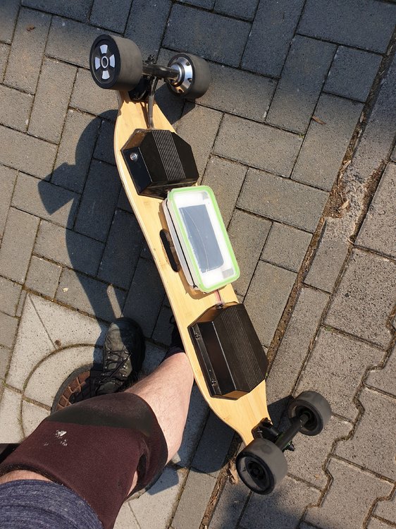

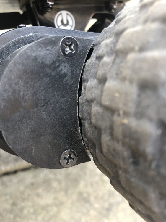

skatemate Geschrieben 31. März 2019 Geschrieben 31. März 2019 Externe Links nur für Mitglieder sichtbar so, wie versprochen hier die Bilder von meinem Board... Zitieren

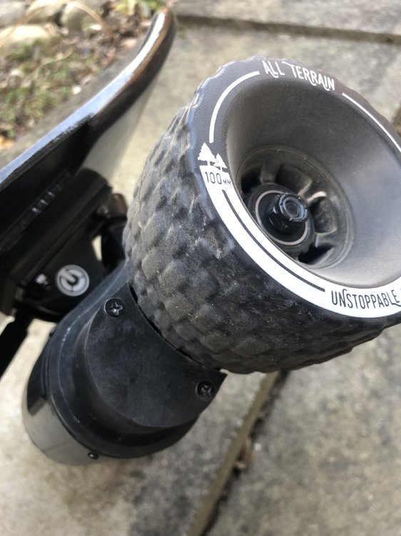

Miara Geschrieben 31. März 2019 Autor Geschrieben 31. März 2019 (bearbeitet) Sieht ja voll geil aus! Die gehen aber nur mit dem neuen Ritzel hier für 60€ oder? Die Rolle beim Motor... die Mutter, die sieht ziemlich kaum drauf aus. Nicht mal der Sicherungsring greift. bearbeitet 31. März 2019 von Miara Zitieren
skatemate Geschrieben 31. März 2019 Geschrieben 31. März 2019 (bearbeitet) Glaube schon, gab ja auch keine andere Möglichkeit, da ich das originale Gear ja nicht von den Rollen runter bekommen habe... Das mit der Mutter, ja ist nicht so toll, hab jetzt immer mal kontrolliert, da lockert sich aber nix... hab es aber anders nicht hinbekommen bzw. Keine Idee wo ich noch etwas Platz herbekommen soll 🙄 bearbeitet 31. März 2019 von skatemate Zitieren
Rumpeldipumpel Geschrieben 1. April 2019 Geschrieben 1. April 2019 (bearbeitet) Baumarkt und eine flachere Mutter kaufen. So fühlt man sich wenigstens optisch sicherer da das Gewinde noch raus schaut. bearbeitet 1. April 2019 von Rumpeldipumpel Zitieren
skatemate Geschrieben 1. April 2019 Geschrieben 1. April 2019 Externe Links nur für Mitglieder sichtbar Danke für den Tip, hab ich schon versucht, leider erfolglos da wohl Zollgewinde... also würde ich eine passende Mutter mit Zollgewinde, geringerer Höhe und wenn möglich auch noch selbstsichernd benötigen... ich glaube das ist schwer zu finden, aber falls jemand eine Bezugsmöglichkeit kennt freue ich mich über die Info Zitieren
Renchtaler Geschrieben 1. April 2019 Geschrieben 1. April 2019 Wie viel Zoll hat das Gewinde? Zitieren
Miara Geschrieben 1. April 2019 Autor Geschrieben 1. April 2019 vor 14 Stunden schrieb skatemate: Glaube schon, gab ja auch keine andere Möglichkeit, da ich das originale Gear ja nicht von den Rollen runter bekommen habe... Das mit der Mutter, ja ist nicht so toll, hab jetzt immer mal kontrolliert, da lockert sich aber nix... hab es aber anders nicht hinbekommen bzw. Keine Idee wo ich noch etwas Platz herbekommen soll 🙄 Also ich würde jetzt wohl einfach ganz gutgläubig die Mutter andersrum draufdrehen. Mit dem Sicherungsring zuerst. Der Ring weiß das ja nicht. Zitieren
nic-lobo Geschrieben 1. April 2019 Geschrieben 1. April 2019 Mach doch einfach Loctite drauf Zitieren
skatemate Geschrieben 1. April 2019 Geschrieben 1. April 2019 Externe Links nur für Mitglieder sichtbar Keine Ahnung, ich weiß eh nicht wie man das misst... ich nehme mir immer die Mutter mit in den Baumarkt und drehe sie auf ne schraube und schaue dann welches "M" es ist... wenn die Mutter nach einem Gewindegang nicht weitergeht ist`s ein Zollgewinde...da hört mein Fachwissen (hüstel) dann auch schon auf... Hab ja Loctite ins Gewinde gemacht, Mutter umgekehrt draufschrauben fand ich nicht sooo gut, weil dann die Auflagefläche auf der Rolle kleiner ist...ist aber eventuell auch egal oder zumindest nicht schädlich? zwei Dumme...😁 Zitieren

oldtrapper Geschrieben 1. April 2019 Geschrieben 1. April 2019 (bearbeitet) Nochmal zum Zusatzakku ... mein Tesla-Akku hat sich so richtig gelohnt. Das Board war vorher mit gut 38 km/h Spitze schon nicht schlecht, aber die Reichweite des 6,6Ah 10S war im Vollgasmodus mit 20 km nicht ganz das, was ich brauche. Jz mit dem 7 Ah 10S zusätzlich drunter läuft das Board 46 km/h Spitze und hat auch im Wald mit frisch gekiesten Wegen keine Probleme, auch wenn es da schon sehr langsam wird und die Motoren an die 70° haben dürften. Im Vollgasmodus mit dem gerade ganz frischen Zusatzakku, der noch nicht seine volle Kapazität hat, komme ich jz schon auf 42 km Reichweite 🙂 Bergauf anfahren und Beschleunigen ist, als wenn ich maximal 50 wiegen würde. Akkumod = seeehr empfehlenswert. Umbau war nicht weiter schlimm ... wie schon gesagt einfach n Y-Kabel und ne Tupperschüssel für 4 EUR ... vielleicht mach ich das irwann noch schicker, aber da warte ich erst noch auf den AT-Umbausatz, weil ich noch nicht weiß, wieviel Platz ich mit den anderen Trucks haben werde. Allerdings drauf achten, dass die Akkus vor dem Zusammenstöpseln die gleiche Spannung (+- 0,5V) haben, sonst Bumm. bearbeitet 1. April 2019 von oldtrapper Spannung Zitieren
