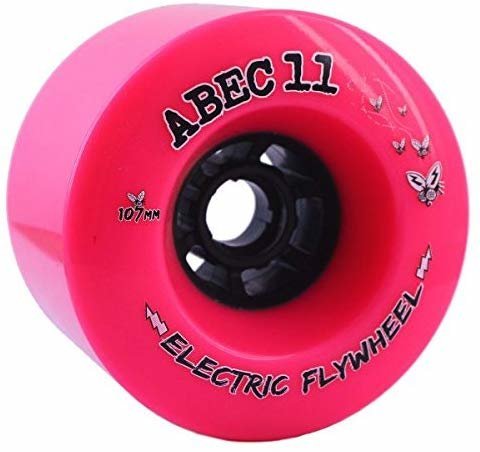

Miara Geschrieben 27. März 2019 Autor Geschrieben 27. März 2019 Ich habe 107mm Flywheel von Abec 11 in pink gefunden! 😻 Leider überall ausverkauft. 😭 Wenn es die nochmal gibt, grabe ich welche ab und schaue ob ich sie irgendwie drauf bekomme! Ansonsten werde ich mal mit harten und weichen 100mm Rollen etwas herumexperimentieren. Kann ich eig. auch richtige Offroad Reifen draufsetzen? Vllt mit anderen Achsen? Und dann noch das Thema Kugellager. Was bringen mir so richtig saugute Lager. Sagen wir mal so spitzen Keramik Kugellager für 100€+. Der Motor hat ja seine Top-Speed Leistungsgrenze, aber wie sieht es mit der Beschleunigung aus. Mit weniger Wiederstand, müsste diese doch besser sein. Oder Downhill? Lohnt es sich da, oder bremst der Motor das zu stark aus, so dass das Board nicht mehr als X km/h erreichen kann? Beim Downhill fällt mir noch eine andere Frage ein. Das regenerative Bremssystem, greift das auch schon so beim Downhill fahren ohne "Gas" zu geben, oder nur wenn ich auch gegenbremse? Und bekommt man eigentlich das original "Ritzel" von den Reifen runter um es mit anderen nutzen zu können? Es eignet sich ja wegen der Übersetzung besser für's Offroad. Lieben Dank ersteinmal soweit! 😸 Zitieren
skatemate Geschrieben 27. März 2019 Geschrieben 27. März 2019 (bearbeitet) Na ich hoffe dasDu dann auch die pinkfarbene Version vom Ego hast 🙂 Aber diese Rollen werden nicht passen, da musst Du echt einiges vom Gehäuse abschleifen. Ich habe mir weitere Überlegungen zu Offroad Reifen etc. gespart, man darf auch nicht vergessen das es sich immer noch um ein Low Budget Board handelt, ich hätte da Bedenken das das Material bei Offroad, Downhill etc. Irgendwann den Geist aufgibt. Die Beschleunigung wird ja durch die geänderte Übersetzung sowieso etwas schlechter, das wirst Du nur durch hochwertigere Lager nicht ausgleichen können... da fehlt mir aber die Erfahrung. Das Board kann auf jeden Fall schneller bergab rollen als 25 km/h, aber bremsen ist dann nicht mehr, das schafft der Motor nicht... in der Anleitung steht auch explizit das das Board nicht für Bergabfahrten über 3% Gefälle geeignet ist. Das Ritzel ist fest, das geht nicht runter ohne die Original Rolle zu zerstören, hab auch keine Ahnung ob das Ritzel danach noch zu irgendwas taugt... Ich hoffe das hilft dir etwas weiter bearbeitet 27. März 2019 von skatemate Zitieren

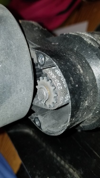

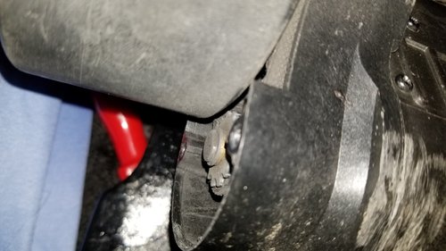

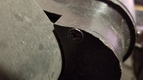

Miara Geschrieben 27. März 2019 Autor Geschrieben 27. März 2019 Natürlich! 😸💖 Ich sehe mir gerade das Gehäuse an und frage mich wie ich da 100mm Rollen raufbekommen soll, wenn jetzt schon 90mm Rollen drauf sind und da nur noch 1mm Platz ist. (Siehe Foto.) Aber ich denke ich kann genug von der Außenhülle absägen um größere Rollen draufzubekommen. Dann klebe ich das mit Panzertape wieder ab. Bessere Lager können ja nur Vorteile bringen und ich kann sie mir ja später auch in andere Boards verbauen, sollte dieses irgendwann unter meinen Anforderungen den Geist aufgeben. Offroad mit dem Board macht übrigens echt Spaß, der Motor macht das gut mit. 😁 Zitieren

skatemate Geschrieben 27. März 2019 Geschrieben 27. März 2019 Externe Links nur für Mitglieder sichtbar Prima Bild, ich seh schon das mit den pinken Rollen passt bei Dir! Endlich mal richtig Farbe 😁. Zu dem Einbau der Rollen... mit roher Gewalt natürlich😉. Nein Quatsch, die MBS Rollen haben am Rand ja einen geringeren Durchmesser als in der Mitte, daher passt das ganz gut, wie schon weiter oben von mir beschrieben. Ich kann Dir am WE gerne mal ein Bild schicken wie das Setup bei meinem Board aussieht, hab das Board leider im Moment nicht hier und kann erst am WE darauf zugreifen... bin jetzt nicht sooo das Fliegengewicht (80kg) und habe durch die größeren Rollen von 24 auf 26-28 km/h erhöhen können. Der Originalmotor steckt die höhere Last gut weg, wird nicht warm etc. Allerdings ist die Beschleunigung tatsächlich etwas geringer, das fällt aber kaum auf. Zitieren

Falke Geschrieben 27. März 2019 Geschrieben 27. März 2019 Die pinken Abec11-Rollen passen weder von der Größe, noch von der Breite ans E-Go, dazu sind sie zu schwer und würden den Motor überlasten und sie gibts auch seit Jahren nicht mehr zu kaufen. Ich hab welche aber die geb ich nicht her 😁 Zitieren
