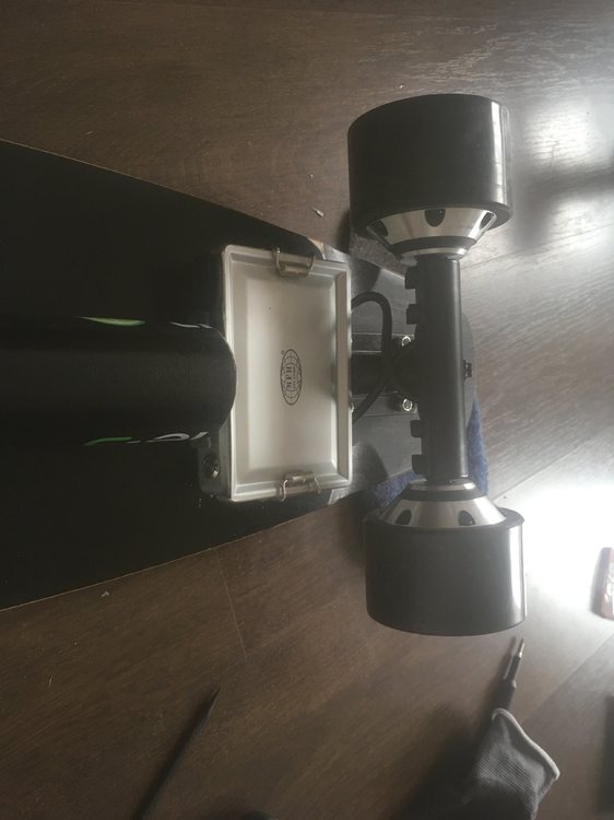

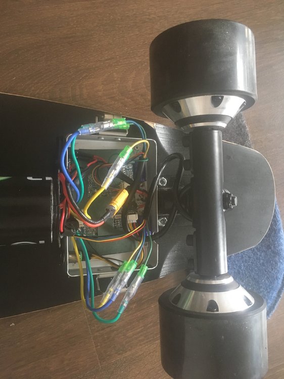

Fuchs_Berlin Geschrieben 22. März 2019 Geschrieben 22. März 2019 Moin, Mein Eigenbau ist jetzt soweit fortgeschritten das alle Teile angekommen sind, vorbereitet und testweise montiert wurden. Und bisher schaut alles gut aus und die Testfahrt hat spaß gemacht Jetzt habe ich leider ein Problem und zwar drehen die Hubmotoren Falschrum, wie vielfach vorher gelesen dachte ich ich muss die nur Umstöpseln aber das bringt nichts. Sie drehen sich dann einfach garnicht sondern machen nur ein Geräusch wie ein Motor der nicht kann. Habt ihr noch eine Idee was ich machen kann? Es ist auch garnicht so ärgerlich immer kurz die Reverse taste zu drücken bloß will ich eigentlich nicht das AutoOn Feature weglassen das sich so aber nicht wirklich nutzen lässt. Danke schonmal für eure Ideen, anbei ein paar Fotos des Baues und des esc's Dankö Zitieren

Fuchs_Berlin Geschrieben 22. März 2019 Autor Geschrieben 22. März 2019 Hej Wolle1, Das dachte ich dann auch, aber komischer weise drehen beide Motoren nicht wenn ich die Motoren tausche (A zu B & B zu A). Auch egal ob die Farben stimmen oder nicht. Oder meintest du wirklich mechanisch die Motoren tauschen? Zitieren
visnu777 Geschrieben 22. März 2019 Geschrieben 22. März 2019 (bearbeitet) Die Sensorkabel müssen auch am richtigen Port hängen, beziehe die mal ins tauschen mit ein. Lass die vielleicht erstmal ganz weg und wenn die Motoren sich richtig verhalten steckst du sie wieder ein. bearbeitet 22. März 2019 von visnu777 Zitieren
Fuchs_Berlin Geschrieben 22. März 2019 Autor Geschrieben 22. März 2019 (bearbeitet) Natürlich meintest du mechanisch 🙄 Hat natürlich auch funktioniert. Vielen Dank für den Denkanstoß manchmal kommt man einfach nicht selber drauf edit: Danke Visnu777, ich habe jetzt einfach die Motoren miteinander getauscht und jetzt drehen sie in der selben Stellung natürlich beide vorwärts. Also Problem gelöst! bearbeitet 22. März 2019 von Fuchs_Berlin Zitieren
wolle1 Geschrieben 22. März 2019 Geschrieben 22. März 2019 lass die verkabelung in ruhe und vertaische nur die motoren, oder dreh die achse auf der baseplate 1 Zitieren
