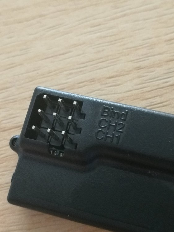

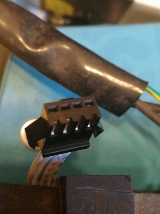

Allerdings ist der Receiver der Fernbedienung verschollen und ich habe mir günstig eine neue Fernbedienung mit Receiver bestellt. Leider habe ich nicht drauf geachtet, dass der neue receiver einen 3 Poligen Anschluss (Diese Servo Anschlüsse) hat, der ESC aber einen 4 Poligen Anschluss besitzt.
Jetzt die Frage: Ist es möglich den Receiver mit einem 3 auf 4 PIN Adapter trotzdem zu betreiben?
Und wenn nicht, was für Möglichkeiten habe ich noch?
Das Bild vom 4-Poligen Kabel ist das, was vom ESC fertig vorher dran war.
Das andere Bild zeigt den Receiver.

bei deinem empfänger, ist die belegung, - + signal. wenn du nicht genau weist wie die belegung von deinem esc ist, würde ich nicht versuchen, die kabel miteinander zu verbinden. dein empfänger gibt ein pwm signal aus und braucht eine 5 volt versorgung. vieleicht kann dir ja der esc. bzw. boardhersteller die steckerbelegung nennen.
Leider weiß ich nicht von welchem Hersteller das Board ist, habe das vor Jahren von meinem Cousin neu geschenkt bekommen, steht aber keine Marke drauf. Allerdings vom Bau her fast gleich mit meinem alten 600er MoBo Vorführmodell.
Zumindest ESC ist das gleiche.
