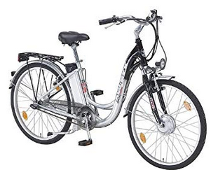

DaddyCool183 Geschrieben 9. April 2019 Geschrieben 9. April 2019 Hallo Leute, ich möchte mal eine womöglich doch nicht ganz so spinnerte Idee zur Diskussion stellen. Ziel: ohne viel Aufwand und fast ohne zusätzliche Verwendung von Anbauteilen/Veränderungen ein rechtlich legales, elektrisch unterstützendes Kickboard oder auch Kickbike (Step-fiets) erstellen Einschränkung: Eine technisch "nicht so ganz optimale Ausführung", sagen wir mal, sei akzeptiert Idee: 1.) Man nehme die elektrische Ausstattung eines Einfach-Pedelecs (wie die des Obi/Aldi-Rades Prophete Alu-Rex): 2.) Man ersetze den "Gasgriff" durch ein Potentiometer (einstellbarer Widerstand) zur Vorwahl einer angestrebten Endgeschwindigkeit 3.) Man baue den Pedalier-Sensor derart um, dass die Magnetscheibe wie ein in Fahrtrichtung aufgehängtes Pendel sich vor dem Hallsensor bewegen kann und montierte dies in geeigneter Weise auf das Board/Trittbrett. Funktion dieser "Krückenlösung": Man stellt nun per Poti die ungefähr gewünsche Zielgeschwindigkeit ein (systembedingt immer <=25km/h, zumindest beim Roller mit gleich großem Vorderrad). Erst einmal passiert nicht, eine motorische Fortbewegung ohne treten ist nicht möglich. Nach einigen Kicks auf dem Skateboard oder dem Tretroller beginnt die Pendelbewegung des umfunktionierten Pedalsignalgebers ihre Funktion und erzeugt ein Pedal-assist-Signal. Sogleich unterstützt der Motor den Vortrieb. Aber wirklich nur, wenn man selber tritt. Während der Fahrt ließe sich per Poti die gewünschte Geschwindigkeit weiter regulieren. lg DaddyCool183 Zitieren
