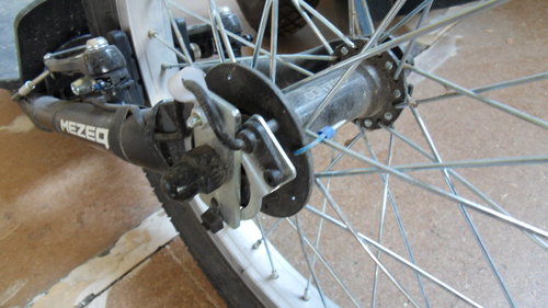

Holz Geschrieben 28. Februar 2019 Geschrieben 28. Februar 2019 Hallo, genau so meinte ich dass, die Module sind alle bei ebay erhältlich, die Kosten sind pillepalle. den Signalgenerator wird man nicht einmal benötigen, die Motorunterbrechung kann man auch in die Bremssteuerleitungen einbinden. Hier noch ein Detailfoto wie ich den Tretsensor am Hinterrad angebracht habe. Ich verwende ja eine Steuerung vom Pedelec, dort nimmt der Tretsensor das Signal am Tretlager ab. Ich muss den Roller also 2- 3 mal ankicken, dann erkennt der Sensor am Hinterrad die Drehbewegung und generiert ein Rechtecksignal - wudurch der Motor startet. 1 Zitieren
Max Power Geschrieben 28. Februar 2019 Autor Geschrieben 28. Februar 2019 (bearbeitet) Hallo Holz, einfach gelöst,das Ganze.... Hast Du das rechteckige Stahlstück unter der Nabenmutter extra angefertigt? Und-wenn das Rad sich dreht,denkt der Controller ja,dass Du ständig die Tretkurbel drehst. Dadurch hast Du ja ständig Kraft auf dem Motor. Wie wirkt sich das auf das Fahrverhalten aus?Mit langsamer werden ist dann ja wohl nichts.... Hab bei Alibaba ein Kit gefunden,wäre das was für mich? Mir gefällt besonders,dass die Motornabe so schön klein ist...aber wird das auch halten?Mit den 3 Jahren Garantie ist es wohl eher ein Versprechen,sonst nichts.... Ich hätte auf meinen 10s Lipo Akkus eine Spannung von 42V im vollgeladenen Zustand.Vom Modellfliegen weiss ich,dass unter Last die Spannung auf 36V heruntergeht.Das wäre doch eigentlich ok,oder?! Hier ist das Kit: Externe Links nur für Mitglieder sichtbar WWW.ALIBABA.COM 27.5 Inch Ebike Conversion Kit 350w With Lcd Display , Find Complete Details about 27.5 Inch Ebike Conversion Kit 350w With Lcd Display,Ebike Conversion Kit,Ebike Conversion Kit 350w,27.5 Inch Ebike Conversion Kit... bearbeitet 28. Februar 2019 von Max Power Zitieren

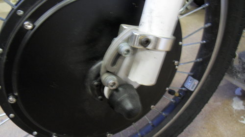

Holz Geschrieben 28. Februar 2019 Geschrieben 28. Februar 2019 Klar, dann in 16 Zoll fertig bestellen, gegen einen Kompetten Kit gibt es nix einzuwenden, du brauchst ja eh alles. Eine Verdrehsicherung würd ich noch empfehlen, damit sich die Achse nicht verdrehen kann ! Markus Zitieren

Holz Geschrieben 28. Februar 2019 Geschrieben 28. Februar 2019 Klar, dann in 16 Zoll fertig bestellen, gegen einen Kompetten Kit gibt es nix einzuwenden, du brauchst ja eh alles. Eine Verdrehsicherung würd ich noch empfehlen, damit sich die Achse nicht verdrehen kann ! Zitieren

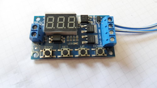

Holz Geschrieben 1. März 2019 Geschrieben 1. März 2019 Hallo, der richtige Sensor für die Treterkennung ist der E 18 - D 80 NK. Als Modul für die Zeitverzögerung hatte ich mir bei Ebay dieses auf dem Foto bestellt. Lieferung aus China für € 4,50 incl. Versand. Funtioniert so wie ich mir es vorgestellt habe. Das Modul ist verschieden programmierbar. P-4 ist das für unsere Anwendung ideale Programm. viel Erfolg beim Umbau Markus 1 Zitieren
Max Power Geschrieben 1. März 2019 Autor Geschrieben 1. März 2019 Klasse,das ist genau der Sensor,den ich gesucht habe! Könntest Du mir bitte den Link von dem Zeitverzögerungsmodul senden? Zitieren
Holz Geschrieben 1. März 2019 Geschrieben 1. März 2019 Habs nur noch bei Amazon gefunden .amazon.de/Akozon-Zeitgeber-Relais-Modul-Zeitverzögerungsrelais/dp/B07H6KSFL3 Zitieren
