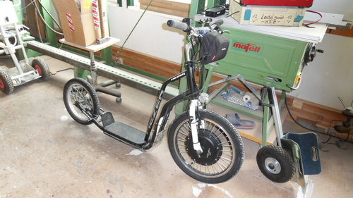

Max Power Geschrieben 25. Februar 2019 Autor Geschrieben 25. Februar 2019 Hallo Markus, gut,dass jemand den Umbau schon vorgenommen hat. Welches Antriebskit hast Du denn verbaut?Kannst Du Deins empfehlen? Und wo hast Du die Infrarotsteuerung her und wie hast Du das an die Steuerung gekoppelt? Übrigens,heute scheint das Gesetz unterzeichnet worden zu sein. Leider gibt es eine Versicherungspflicht.... Lies selbst...wenigstens ist das mit dem Blinker und Horn nicht erwähnt... Externe Links nur für Mitglieder sichtbar WWW.ZEIT.DE Bald dürfen Tretroller mit Elektromotor in Deutschland auf öffentlichen Wegen gefahren werden. Dann startet auch der Verleih der E-Scooter – ein potenzieller Massenmarkt. LG Marc Zitieren

Holz Geschrieben 26. Februar 2019 Geschrieben 26. Februar 2019 Hallo caelus, ich meine, Yedoo gibt nur das Maß der reinen Nabe an, also ohne die Kontermuttern. Mit Kontermuttern sollten es 100 mm sein Ich finde den Mezeq sehr geeignet, allerdings hat der 20 / 16 Zoll und 150 kg Tragfähigkeit. Den Motor hab ich bei e .- mon- shop.de gekauft, incl. Controler und Bremsgriffe. Für den Akku hab ich eine Lenkertasche. Mein Roller hat keine Infarotsteuerung ! Nur den Tretsensor, befestigt am Hinterrad. Markus Zitieren
Holz Geschrieben 26. Februar 2019 Geschrieben 26. Februar 2019 Durch den Frontantrieb lässt sich der Roller auch sehr gut im Schnee fahren Zitieren
