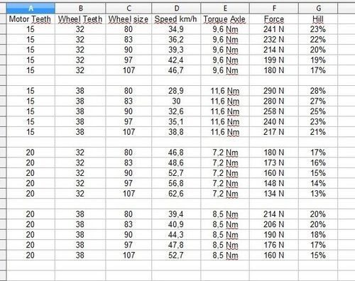

Falke Geschrieben 24. Januar 2019 Geschrieben 24. Januar 2019 Genau genommen schon, bei 20km/h bekommst du keine 3000W aus dem Board sondern die Hälfte oder sowas. Wenn du mehr Drehmoment haben willst musst du die Übersetzung ändern und ein 38t oder >40t Drive-Gear verwenden. Auch die Rollengröße spielt dabei eine Rolle, siehe Tabelle. Wenn das Board dauerhaft auf 20km/h gedrosselt ist und du maximale Kraft haben willst sollte du eine Übersetzung haben die deinen MaxSpeed knapp über 20km/h hat weil das Board seine volle Power (3000W) bei MaxSpeed hat. Bei einem Board was seine volle Power bei 40km/h hat aber nur bis 20km/h gefahren wird, kann ca. 50% der Power nicht genutzt werden. Zitieren
wolle1 Geschrieben 25. Januar 2019 Autor Geschrieben 25. Januar 2019 vieleicht habe ich meine frage falsch gestellt. ich meinte nur das drehmoment beim anfahren und steigungen überwinden. evolve wird die boards über die software, und nicht über das getriebe drosseln. also wenn ich ein fahrzeug über den tacho drossel, dann steht mir immer noch die volle startpower zur verfügung. beim vesc wird über die max erpm gedrosselt. ich werde es mal am vesc ausprobieren. aber vieleicht können die jungs von evolve da was genaueres sagen. Zitieren
xenon Geschrieben 25. Januar 2019 Geschrieben 25. Januar 2019 Habe mir Anfang der Woche bei evolve eine gedrosselte Gt r1 funke gekauft und vom Gefühl her ist das Drehmoment beim anfahren gleich, man kann mit dieser funke immer noch das Anlauf Verhalten wie bei der r2 durch die modis: slow fast eco Gt ändern. Ich gehe mal davon aus das bei der Drosselung nur ein erpm Limit gesetzt wird genau so wie bei vesc. Zitieren
wolle1 Geschrieben 25. Januar 2019 Autor Geschrieben 25. Januar 2019 genau das wollte ich hören, danke. bei modellbau helicoptern gibt es eine funktion die sich govener nennt. bei dieser funktion wird versucht, eine feste drehzahl zu halten. soll heißen, wenn mann den motor festhalten würde, das dann der regler dem entgegensteuert. Zitieren
Evolve Skateboards DE Geschrieben 25. Januar 2019 Geschrieben 25. Januar 2019 Du hast genau das Drehmoment wie vorher. Kannst genau so schnell anfahren, beschleunigen, Berge rauf fahren und hast die selbe Bremsstärke. Auch alle 4 Power Modi. Der einzige Unterschied ist eben, dass bei 20km/h der Vortrieb ausgefadet wird. Du kannst nur max 20km/h fahren, so soll es ja auch sein. Viele Grüße Jens Zitieren
wolle1 Geschrieben 25. Januar 2019 Autor Geschrieben 25. Januar 2019 Jetzt bin ich schlauer. Danke. Zitieren
