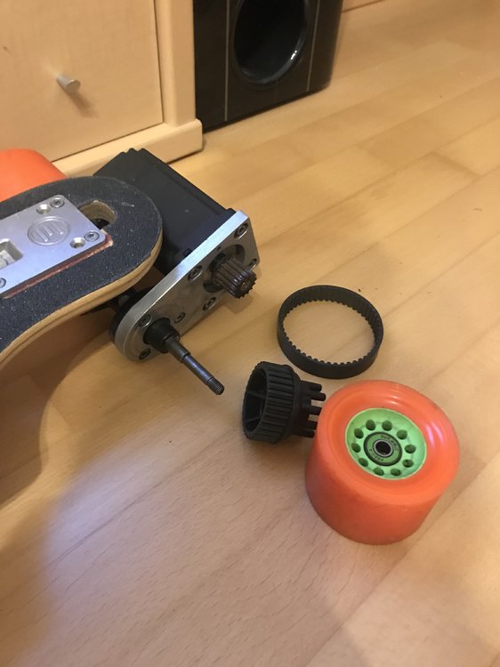

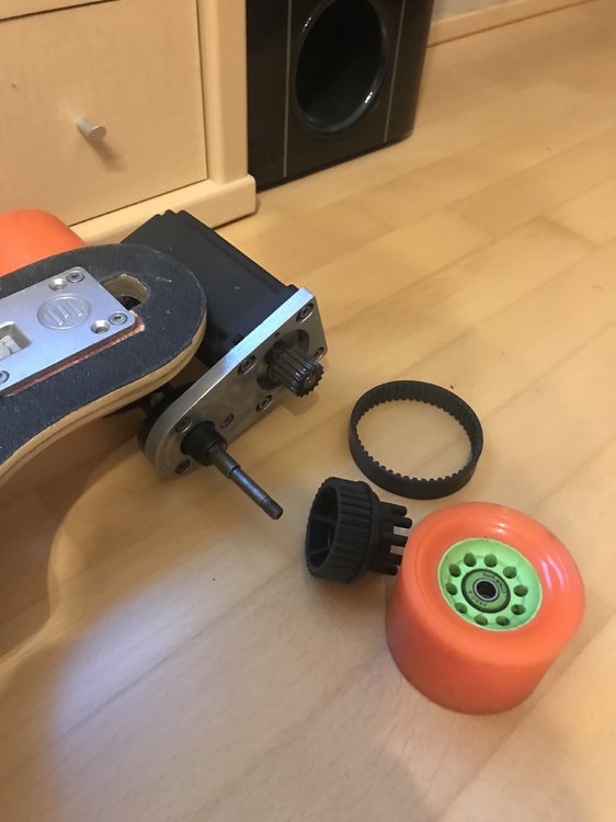

Guten Tag,
ich habe vor einigen Tagen ein Evolve Longboard der älteren Generation billig gekauft.
Es fehlt leider eine Distanzhülse die zwischen der Achse und dem "Antriebsrad" sitzen soll.
Gibt es dieses Teil zum nachbestellen (hab nichts im Shop gefunden).
Sonst bräuchte ich die Abmessungen zu dieser Distanzhülse da ich Sie mir dann selbst anfertigen werde. (Aussendurchmesser, Innendurchmesser, Länge)
Eine weitere Frage wäre welche Ersatzteile der neueren Generation sind mit diesem Board kompatibel?
Mfg
Max

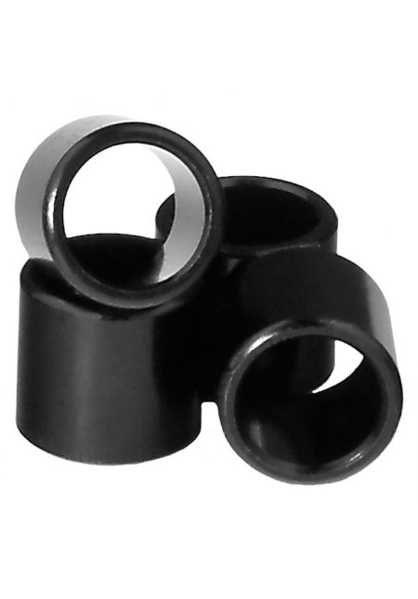

Die habe ich übrigens auch:
SHOP.ELEKTRO-SKATEBOARD.DE
Die Bones Spacer für 8mm Achsen haben eine Breite von 10mm. Du packst die als Abstandshalter zwischen die Kugellager um den Druck auf den inneren Ring der Kugellager zu konzentrieren. So halten die Lager länger da dadurch ihre...
