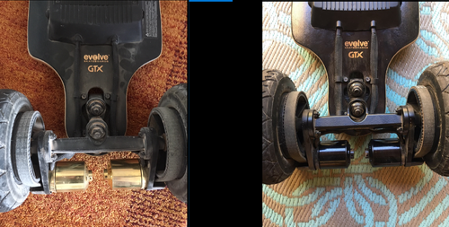

bio Geschrieben 30. August 2018 Geschrieben 30. August 2018 Hallo zusammen, evtl. habt Ihr eine Idee. Mein Kumpel und ich fahren beide das GTX und haben beide das gleiche Problem: Wie nicht schwer zu erkennen ist steht die Hinterachse an beiden Boards schräg. Wir haben schon alle Teile hin und her getauscht. Das Problem bleibt bestehen. Es würde mich freuen wenn jemand eine Idee hätte. Vielen Dank & Gruß, bio Zitieren
chernofabs Geschrieben 30. August 2018 Geschrieben 30. August 2018 neue Lenkgummies+Pivot cup. Manchmal platzen die auch auf, sodass auf den ersten Blick der Fehler auffällt. Gruß Fabs Zitieren
bio Geschrieben 30. August 2018 Autor Geschrieben 30. August 2018 Hi Fabs, vielen Dank. Hatte aber die Gummies und den Cup von vorne nach hinten getauscht. Vorne blieb die Achse gerade, hinten blieb sie schief. Damit hab ich das ja eigentlich ausgeschlossen... Danke & Gruß, bio Zitieren
chernofabs Geschrieben 30. August 2018 Geschrieben 30. August 2018 (bearbeitet) hat sich vielleicht die Baseplate an den Verschraubungen zum Board verzogen? Beim Skateboard fahren sieht man das Phänomen auch öfters da wird dann mit dem Fuß gegengedrückt. Der gewünschte Effekt hält dann aber auch nur 1-2 Tricks. bearbeitet 30. August 2018 von chernofabs Zitieren
bio Geschrieben 30. August 2018 Autor Geschrieben 30. August 2018 Baseplate auch von vorne nach hinten getauscht, Problem blieb hinten... bin da echt am verzweifeln... Ja, wenn ich hinten rechts kurz aufs Brett trete steht die Achse gerade - für einen Moment Wollte halt vermeiden das Board einzuschicken, da werd ich aber wohl nicht drum rum kommen. Danke Zitieren
chernofabs Geschrieben 30. August 2018 Geschrieben 30. August 2018 (bearbeitet) Dann sind evtl. die Verschraubungen nichtmehr Parallel zum Board, vielleicht ausgelullt.... kann man mit gegendrücken beim nachziehen der Schrauben beheben. Wenn nicht neues Deck. bearbeitet 30. August 2018 von chernofabs Zitieren
bio Geschrieben 30. August 2018 Autor Geschrieben 30. August 2018 Du meinst die Verschraubungen der Baseplate? Daran hab ich auch schon gedacht, werd mir das nochmal genauer anschauen. Danke Zitieren

chernofabs Geschrieben 30. August 2018 Geschrieben 30. August 2018 Lass mal das board rollen ohne drauf zu stehen. wenn es zur Seite lenkt, stimmt meistens auch was nicht vorrausgesetzt die Achsen stehen gerade.(Nullstellung Achslenkung) Oft kommt dieser Fehler durch falsches einfahren der Lenkgummies und wird auch sowieso von deiner Stellung auf dem Board beeinflusst (regular,goofy) aber da du die Gummies von vorn nach hinten getauscht hast ist der Fehler eher die Baseplate (verschraubungen, Kingpin) und wenns beim fahren nicht stört dann shit happens Zitieren
bio Geschrieben 30. August 2018 Autor Geschrieben 30. August 2018 wenn ich die Achse vorher nicht "gerade trete", dann fährt das board ohne Belastung eine Kurve. Ja, es stört nicht und ja, shit happens. Bei einem Anschaffungspreis von 500€ wärs mir auch egal, aber so... irgendwie nicht. Danke Zitieren
Kai Geschrieben 30. August 2018 Geschrieben 30. August 2018 Sind die Bohrungen im Deck ausgeschlagen? Zitieren
bio Geschrieben 30. August 2018 Autor Geschrieben 30. August 2018 ja, das könnte die Ursache sein. Ich bau notfalls auch mal alles auf ein anderes Deck um. Werde mich melden, danke. Zitieren
Kai Geschrieben 30. August 2018 Geschrieben 30. August 2018 Achte beim Montieren darauf das sie gerade sind bevor du die Schrauben richtig anziehst. Zitieren

bio Geschrieben 3. September 2018 Autor Geschrieben 3. September 2018 Servus, ich habe am Wochenende nochmal alles auf ein anderes Deck umgebaut, das Resultat ist das gleiche. Wenn ich fertig bin sieht erstmal alles gut aus, dreh ich aber eine Runde hat sich das erledigt. Ich versteh´s nicht wirklich. Werd´s in ein paar Wochen mal zu Evolve senden. Bin gespannt was dabei raus kommt. Werde Euch informieren. Danke & Gruß, bio Zitieren
buddyman Geschrieben 4. September 2018 Geschrieben 4. September 2018 Habs bei meinem Carbon GT auch, ging bisher auch davon aus dass die Bushings ausgelutscht sind aber da es beim Fahren noch keine Nachteile bringt habe ich es noch nicht weiter verfolgt. Zitieren
