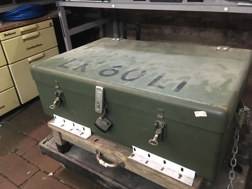

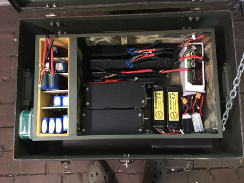

Hallo Kai,
Ich arbeite durch den Powerboot Modellbau schon sehr viele Jahre mit Lipos, und habe auch schon sehr viel damit erlebt und gesehen. Ich bewahre meine Lipos in einer alten Munitionskiste auf. Gerade hier in diesem Bereich werden Akkus mit sehr hohen Kapazitäten verwendet, daher würde ich nur zu solch einer Kiste raten.  Die gibt es auch kleiner, wenn dir die Einzellagerung lieber ist.
Gruß Heiko
PS: Wenn du deine Lipos bei einer Zellenspannung von 3,7 V/Zelle lagerst, sind sie ziemlich sicher.
