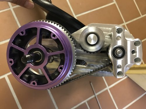

boesila Geschrieben 16. August 2018 Geschrieben 16. August 2018 Hi Leute, ich würde gern mal wissen welche Zahnriemenprofile ihr verwendet. Früher hatte ich einen Kettenantrieb, aber aufgrund der Lautstärke habe ich vor einiger Zeit auf Zahnriemen umgebaut. Ich benutzte das AT5 Profil an meinem MTB, dual Antrieb. Jedoch rutschten die Riemen bei starker Beschleunigung (vorallem beim Bremsen) über das Motorzahnrad. Ich verwende extra schon ein größeres Zahnrad und habe auch bereits Umlenkrollen angebaut... Beides brachte jedoch nicht den gewünschten Erfolg. Deshalb denke ich, dass ich mich einfach für ein ungünstige Profil entschieden habe, welches zum durchrutschen "tendiert". Bin gespannt was ihr für Lösungen habt. Gruß boesila Zitieren
Carvabinieri Geschrieben 27. August 2018 Geschrieben 27. August 2018 (bearbeitet) Hallo, Ich werde, HTD 5M benutzen in 15mm Breite. Das ist auch die gängige Riemenart, wenn man nur einen verwendet. At hat der Form wegen so seine Probleme, welchen Umschlingungswinkel fährst du denn? bearbeitet 27. August 2018 von Carvabinieri Zitieren

Snake Geschrieben 3. September 2018 Geschrieben 3. September 2018 (bearbeitet) ...verwende auch den HTD 5M in 15mm Breite. um Durchrutschen zu reduzieren/vermeiden hilft ne Spannrolle - erhöht den Umschlingungswinkel Besonders bei den kleinen Motor-Riemenrädern. bearbeitet 3. September 2018 von Snake Zitieren
boesila Geschrieben 3. September 2018 Autor Geschrieben 3. September 2018 Jo, danke für eure comments... anscheint habe ich da wirklich einen Fehler gemacht bei der Wahl des Profils. Werde mal auf HTD umrüsten. Zitieren
