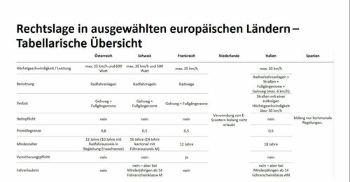

Kai Geschrieben 16. August 2018 Autor Geschrieben 16. August 2018 Von den Wissenschaftliche Dienste des Bundestags am 13. Juni 2018 veröffentlicht: Straßenverkehrsrechtliche Regelungen für Elektrokleinstfahrzeuge Rechtslage in ausgewählten europäischen Ländern sowie den USA Externe Links nur für Mitglieder sichtbar 1 Zitieren

Carvabinieri Geschrieben 24. September 2019 Geschrieben 24. September 2019 (bearbeitet) Hallo, Ich habe diese Auflistung gefunden, das entscheidene darin ist ist Aufstellung ab Seite 19. Hier einemal der Link: Externe Links nur für Mitglieder sichtbar und weil ich nicht weiß wann es eventuell mal offline geht hier auch hochgeladen bearbeitet 24. September 2019 von Carvabinieri 1 Zitieren
