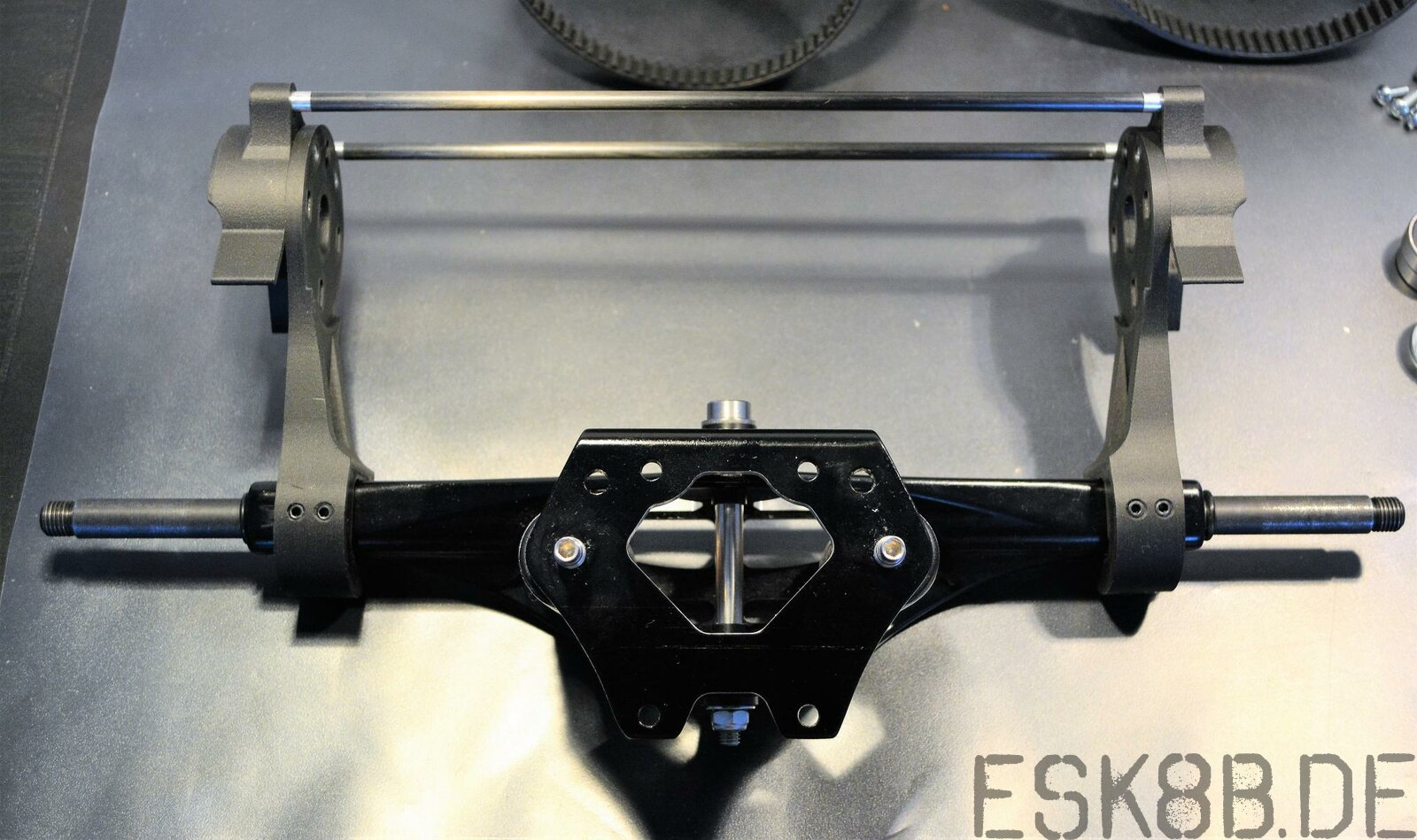

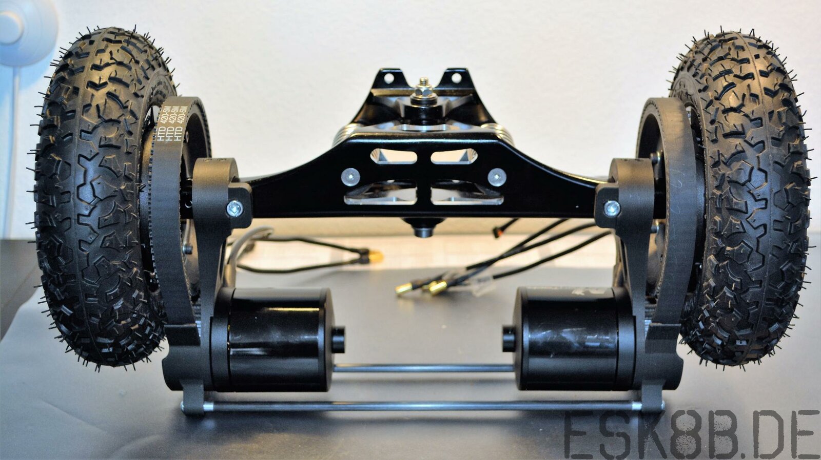

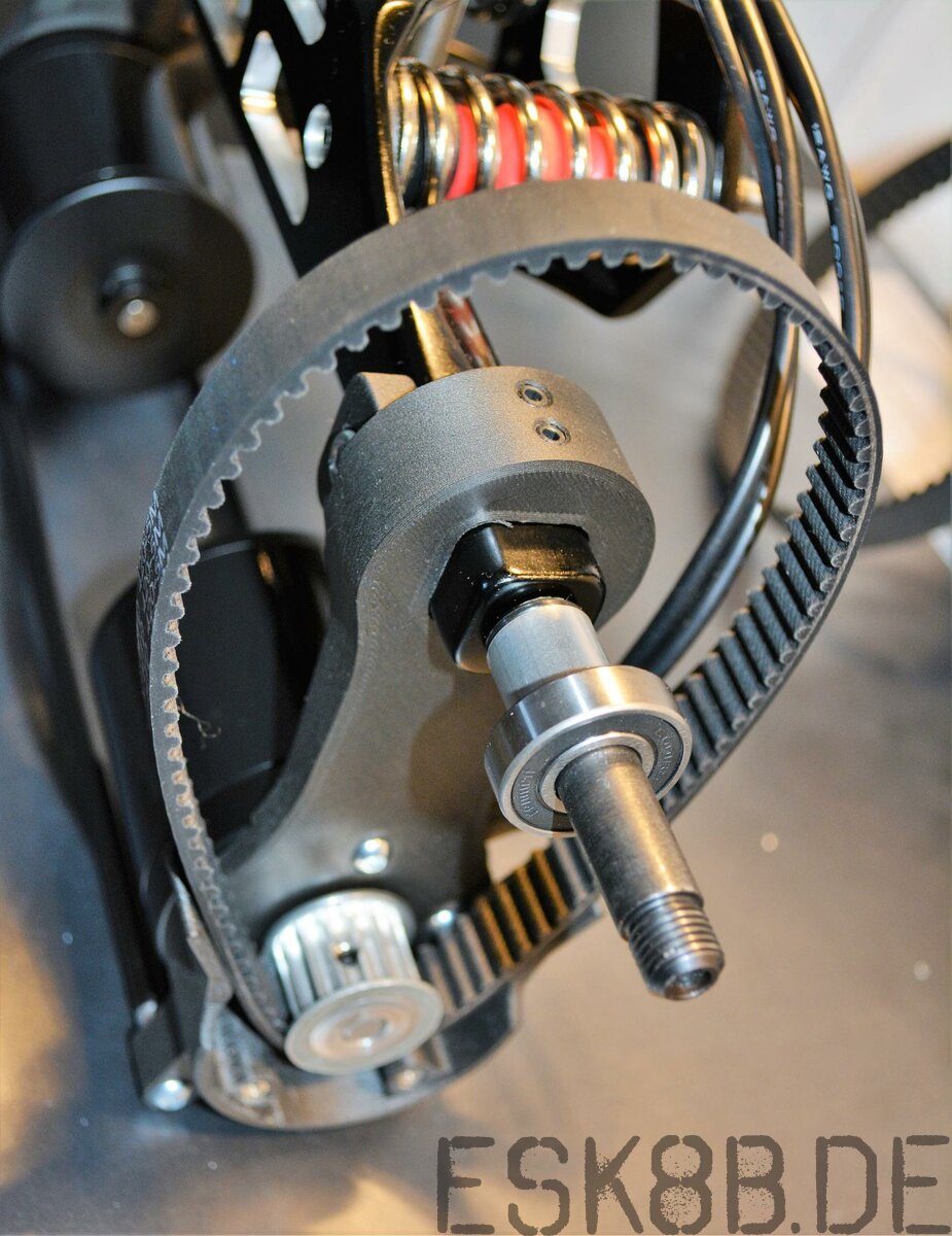

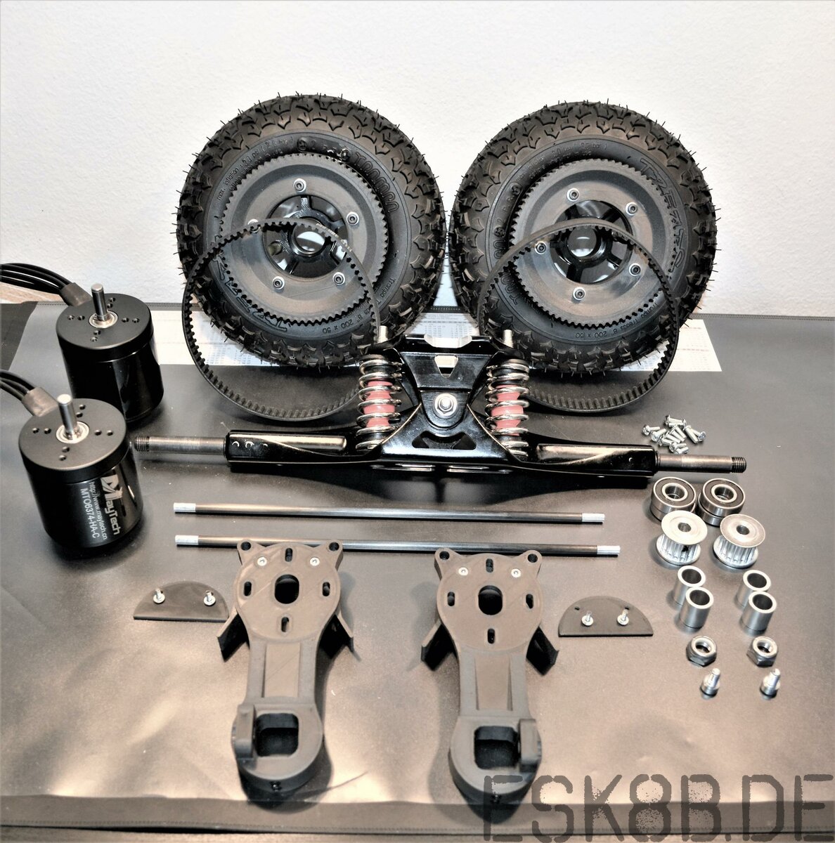

wollte euch kurz meinen Eigenbau vorstellen,
der Antrieb ist komplett 3D-gedruckt.
2x Maytech 6374 sensored mit 170kv 3550Watt
2x Maytech Esc 120A
läuft auf 12s mit einer Übersetzung von 4,8.
Verwende 2x6s Turnigy 10Ampere in Serie.

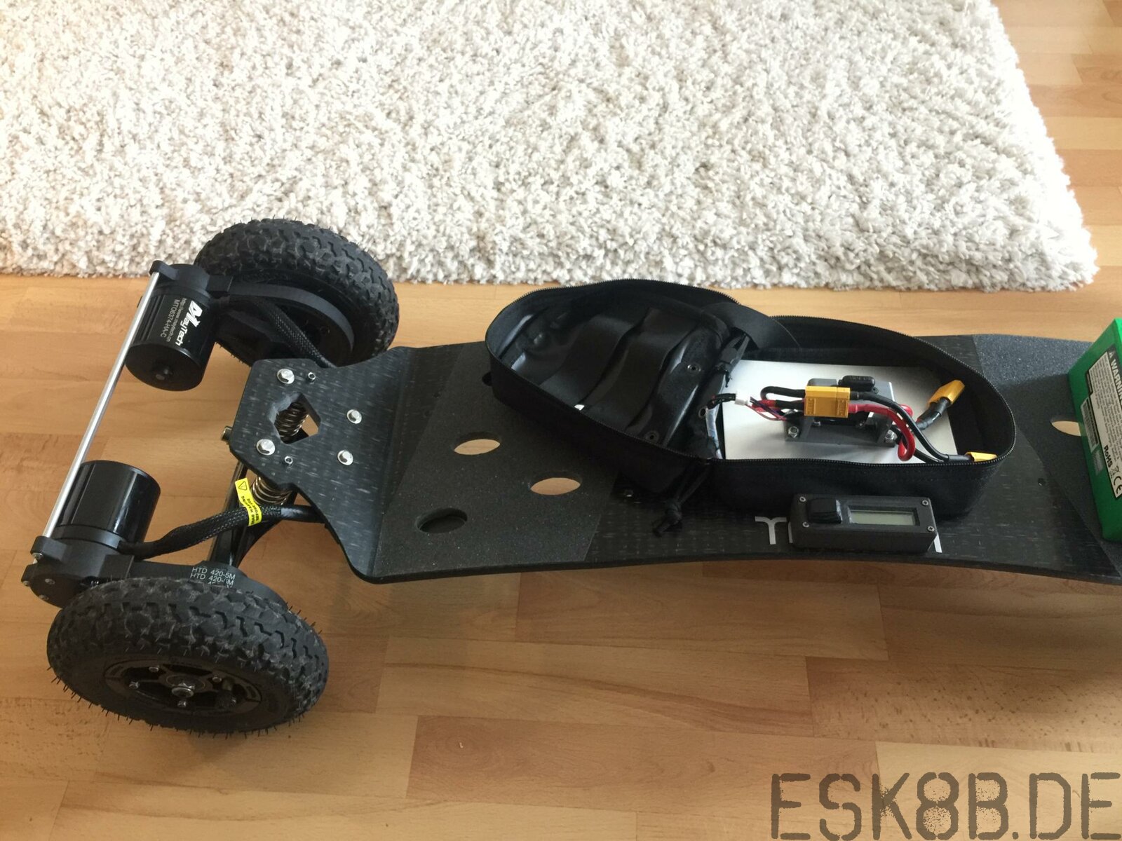

was mich interessieren würde:
was sind das für ESCs und warum positionierst du sie in der mitte unter dem Deck?
wie viele km hat das System schon hinter sich? sieht alles doch recht neu aus?
Moin,
muss Fuelre recht geben, sieht sehr sauber aus.
Ist das Nylon oder welches Material hast du verwendet zum drucken?

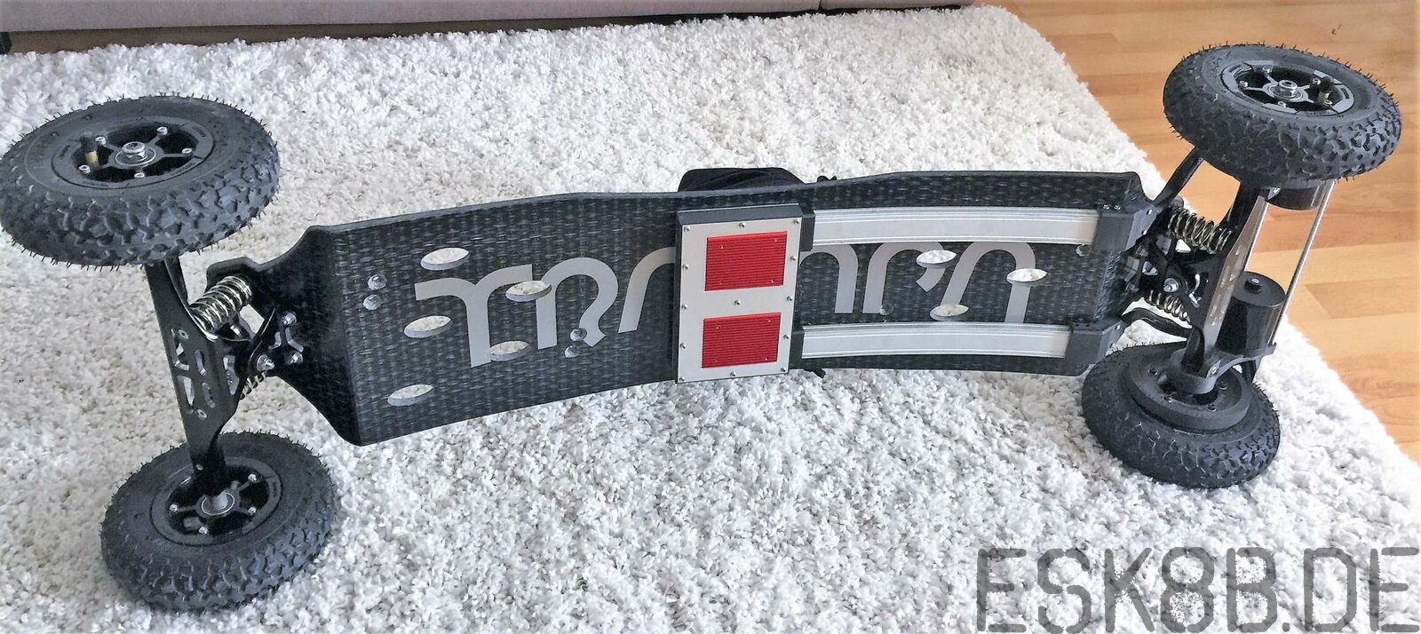

Wie viel Ply hat das Deck und was wiegst du?
Da das Deck sehr flexibel ist, könnte es passieren, dass wenn du
im Gelände unterwegs bist, die ESC´s hängen bleiben könnten.
Oder wolltest du damit nicht ins Gelände?
Da auch noch keine Fußschlaufen montiert sind? (oder kommen die noch dran?)
Ich bin mal gespannt auf deine ersten Erfahrungen wie dein System funktioniert.
