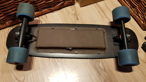

Chrizz Geschrieben 3. Mai 2019 Autor Geschrieben 3. Mai 2019 Teste ich in Kürze noch, min. eine Steigung habe ich bei mir. Die geht mit etwas Anlauf und Schwung. Board wird aber langsamer beim Hochfahren, ist klar da der Strom Begrenzt ist. Bergauf braucht man extrem viel Power. Leicht Bergauf geht noch ohne Geschwindigkeitsverlust, wird es steiler dann wird das Board langsamer. Wheels werden nicht warm bei dem Stromfluß bisher. 10s 15A x 2 Zitieren
Chrizz Geschrieben 5. Mai 2019 Autor Geschrieben 5. Mai 2019 So, also die wheels werden echt nicht warm bei mir und der 15A Einstellung. Bin mal ein wenig umhergehackt mit Bremsen und Gas. Die Beschleunigung ist recht soft und angenehm bei dem Strom, es geht aber locker über 30 km/H Bin begeistert von den Mellow Hub's 1 Zitieren
visnu777 Geschrieben 5. Mai 2019 Geschrieben 5. Mai 2019 (bearbeitet) Noch eine Frage: betreibst du die im FOC oder bldc Modus? Kannst du mal 28a pro Motor einstellen? Das wäre die Amperezahl bei 10s die der Leistung von 7s@40A entspricht wie im Verkaufsthread geschrieben. bearbeitet 5. Mai 2019 von visnu777 Zitieren
Chrizz Geschrieben 5. Mai 2019 Autor Geschrieben 5. Mai 2019 Just now, visnu777 said: Noch eine Frage: betreibst du die im FOC oder bldc Modus? Im Foc Modus, flüsterleise. Den Empfänger habe ich per Y-Kabel an beiden VESC dran. Die Bremse habe ich noch auf 14A gesetzt ... top smooth aber verzögert gut. Mit 2 Motoren kann man wirklich mal eine Bremse nutzen. Zitieren

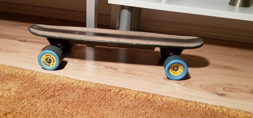

Chrizz Geschrieben 8. Mai 2019 Autor Geschrieben 8. Mai 2019 Moin, zweiter Test: ein paar KM mit dem Mellow wheel Board, leicht lauwarm werden die wheels. Es war aber auch kühl heute früh. Ich mag das kleine Board mit den Mellow hub Motoren, das Fahren ist etwas strammer als mit 4 normalen Wheels und Zahnriemen. Ist der Untergrund schön glatt fährt es sich super smooth und man gleitet so dahin 🙂 Kein Plan was das Board max. fährt, ist egal da es min 30 km/h bringt. Mit 2x15A stehen hier ca.1200 Watt zur Verfügung. Mit den 42V könnte das Board locker 45 fahren bei genug Strom. Zitieren
