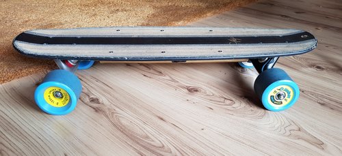

Chrizz Geschrieben 27. April 2019 Autor Geschrieben 27. April 2019 was ? die sollten 40A vertragen habe ich gelesen Da mein 1p sony Akku pack nur 35A laut Hersteller kann habe ich 2x 15A eingestellt. 17A bei max Batterie. Fuhr gestern 1a und smooth. Der Freilauf ohne Motor Power es wirklich gut bei den mellow Zitieren

Chrizz Geschrieben 29. April 2019 Autor Geschrieben 29. April 2019 So ein paar gute Lager noch rein und nochmal an den Motoren gewackelt. Ein wenig klacken die wenn man hin und her dreht. Bereit für morgen. 5.07 Kg Mellow mit 10s aber nur 15A pro wheel Zitieren

Chrizz Geschrieben 30. April 2019 Autor Geschrieben 30. April 2019 20 hours ago, visnu777 said: Probiere ich dann auch mal wenn ich mein neues Deck habe und die hummie hubs da drunter schraube wie gesagt 🙂hatte die mellows mit 10s, 28A und 40A pro Motor und 30A pro vesc getestet, das juckelte bei Vollgas. Stelle mal im Veasc ein bei Akku max Strom 25A und beim Motor 20A. Ich habe 17A beim Akku und 15A beim Motor momentan. 2x 15A hat sich vorhin ganz gut gemacht ca. 6Km Klar, ein Hill Climb Race kann'st damit nicht gewinnen 🙂 aber es langt zum soften Fahren und auch schnell !! 1 Zitieren

Chrizz Geschrieben 30. April 2019 Autor Geschrieben 30. April 2019 Just now, visnu777 said: hab auch schon überlegt den akku umzubauen zu 7s4p, rein rechnerisch sind die mit 10s viel zu schnell 😄 40 laufen die oder ? Ich kann nix mehr ändern jetzt da die Kiste und der Akku ganz sauber aufgebaut sind mit 10s. Fahre eh immer im cruiser Tempo, nicht so flott meist. Das Board ist nicht zu lang, praktisch, wendig und gut tragbar. Mit 2 hubs gut Bremsbar dazu. Ich fahre überwiegend so schnell dass ich noch gut abspringen kann. Ich werde nachher mal testen wie warm die Mellow Rollen werden. Zitieren

Chrizz Geschrieben 1. Mai 2019 Autor Geschrieben 1. Mai 2019 (bearbeitet) 20 hours ago, visnu777 said: mit 10s wären knapp 60 drin Watt so schnell ?? Mein kleinen Street Cruiser Board ? Nee mit den 30A geht das auch bei 10s nicht soo schnell. Was verbaut den Mellow in den Boards ? Ich dachte 10s ? Aber ist klar dass die Hub Wheels warm werden wenn man mit recht hoher Spannung und dann noch ordentlich gas gibt und Strom zieht. Ich konnte gestern die Wärmeentwicklung der Mellows nicht testen da mein Board 2 min. nach dem Losfahren aus ging. Also einige KM kick Push Zwangssport nach Hause 🙂 Es war aber nur eine Lötfahne / Lötstelle die sich gelöst hat und somit gab es NO POWER. Test weiter morgen im Cruiser Tempo. Wenn die Lötstellen sich nochmal lösen gehe ich zum Punktschweißer. bearbeitet 1. Mai 2019 von Chrizz Zitieren

Chrizz Geschrieben 2. Mai 2019 Autor Geschrieben 2. Mai 2019 Moin, die zweite Fahrt mit dem Mellow Custom ging schon mal bis auf ein paar Aussetzer, wahrscheinlich von der Funke, super. Man merkt das Board geht gut ab, Beschleunigung recht soft bei 2x15A aber es geht und geht mit 10s. Bin nur max ca. 25 km/H gefahren zum testen. Die Wheels werden echt nicht warm (es war auch ein kühler Wind heute früh) aber trotz dem scheinen die wheels einen top Wirkungsgrad zu haben. Eine andere Funke kommt noch dran demnächst. Das kick push ging mit den 5,07 Kg und Keramik Kagern vorgestern recht gut 🙂 Zitieren

Chrizz Geschrieben 2. Mai 2019 Autor Geschrieben 2. Mai 2019 Ach die starke Abschlepp Aktion 🙂 So, heute waren es knapp 13 Km, die 6 KM zurück waren mit fett Gegenwind. Sehr cool diese Mellow wheels mit den 2 VESC 4.12. 2130 mAH hab ich geladen von 3120 mAH die mein 10s Pack nur hat. Nach einiger Strecke mit ordentlich Wind habe ich kurz die wheels gecheckt auf Hitze .... nix. Die waren fast nicht spürbar lauwarm. Hammer. Ok, ich fahre 2 x 15A / 17A in den vesc. Bei Vollgas Beschleunigt das Board soft bis gut aber nicht dolle, aber es Beschleunigt. Bei meinen 74Kg ist das völlig ok auch bei Wind. Ich fahre erstmal so weiter und teste. Zitieren
