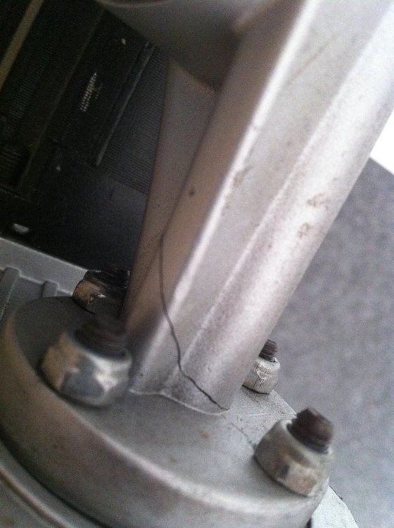

Hi leute,
ich bin jetzt sehr frustriert::mad: Ich fuhr neulich mit meinem ES400 auf Teerstraße und bei einer Straßennaht(Bild:übeltäter) is mir plötzlich das Antriebsrad samt Motor von der Achse abgebrochen. Das Sollte doch jede Achse überleben. Der Antrieb funtioniert noch, nur das einzige was den Motor und das Rad am Skateboard hält ist ein Kabel.
Ich war sehr erstaunt und kann mir nicht vor stellen das das normal ist, immerhin hab ich das Board erst seit Februar. Bin bisher auch nur über abgesenkte Bordsteine gefahren und hab es schonend behandelt.
Erkennt jemand an den Bildern was das genau für ein Material ist und ob dieses überhaupt stabil genug für solche zwecke ist?Das material der anderen Firmen sieht irgentwie anders und Stabiler aus. Hab jetz ziemlich viel Ärger mit dem Board: Reimen ist schon der dritte, bremsverhalten ist unmenschlich, Verbindung bricht manchmal ohne Grund ab und jetzt bricht auch noch die Achse durch. Kann man das Qualitätsprodukt nennen? Ich werd die tage mal ES kontaktieren was die dazu meinen.
Ich nehme mal an das man das nicht schweisen kann oder?
so jetzt versuch ich mal die Bilder Hochzuladen :-)
würde mich über tipps und meinungen von euch freuen.
Ach ja weswegen ich auf die Idee kahm das das Material nicht sehr stabil ist: Auf der straße war keine Kratzspur sondern nur ein leichtes silbernes glitzern das heist doch das das material sehr weich ist oder?

Für 10 € bekommt man Ersatz, gerade mit Andrew gesprochen.
Die Achsen sind: magnesium alloy torsion trucks
Schweißen kann man das sicher nicht, klär das mal mit Elektroskate ob das n Garantiefall ist oder nicht.
Die schauen sich das Problem an und werden das mit der Fabrik abklären.
Laut ES wurden innerhalb der 2 Jahre 6 Achsen einzeln Verkauft.
EDIT: Offizielle Antwort von ES
We have sold over 100 Air 400 watt boards in the last year, and I have just checked the records
We have only ever sold to customers 6 rear trucks. I think that evidence speaks for itself, that they are very strong; there is a steal bar that runs right through the centre of them. Customers are advised to check fasteners every day and inspect board fully, as parts like that don’t just suddenly snap they must be worn or previously damaged. The good news is a rear lower section of the truck costs 10 Euros to replace. Electric skateboards must be keep well maintained like your car and parts replaced periodically it is not a free sport but relatively cheap as a sport once you have purchased the original board.
We have never seen one of our trucks snap like that in 4 years of electric skateboarding very strange ! even if you get a hairline crack in the magnesium there is solid steel rod running straight through to both rear wheels.
6 Achsen sind aber meiner Meinung nach 6 zu viel.
Ich mein das ist ein dding das liese sich locker in der Produktion beheben und die anderen werden nur halten weil keiner damit richtig auf die kacke haut und mal nen Boardstein mit runter heitzt.
Die meisten hier sind davor noch nie richtig auf nem Brett gestanden und sind glücklich das sie damit überhaupt fahren können aber am limit bewegt es hir wol kaum einer. :arf:
Ach ja und wenn das Teil wenn es hier in Germany ankommt nur 10€ kostet dann wird das wohl auch nur ne möchtegern Magnesiumachse sein wohl erher AlMg legierung mit tendenz zum Al
Und noch was wenn die 100 Boards verkauft haben dann sind 6 Achsen davon 6% und das ganze noch als Dunkelziffer. 6% mehr Unfall
