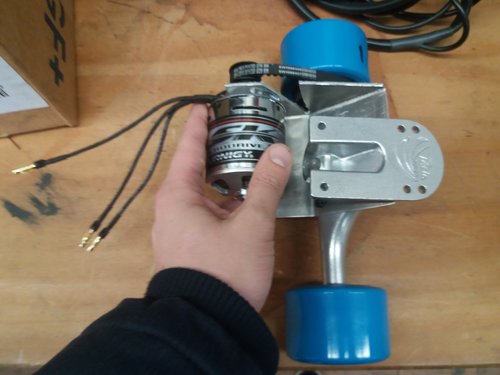

Halterung-> Schlosserkumpel meinte, Schweißen an der Alu Achse wird nix (hab doch irgendwo mal en paar geschweißte gesehen..?naja). Deshalb hat er mir ein Alu-Blech gebogen, dass ich etwas bearbeitet habe (Bild unten is Versuch 1 aus 3mm Alu, Versuch 2 ist aus 4mm Alu und fast fertig). Weils aber eher ne Übergangslösung ist bis alles fertig ist und klappt, werd ich mir dann hier die Motorhalterung ausm Shop holen.

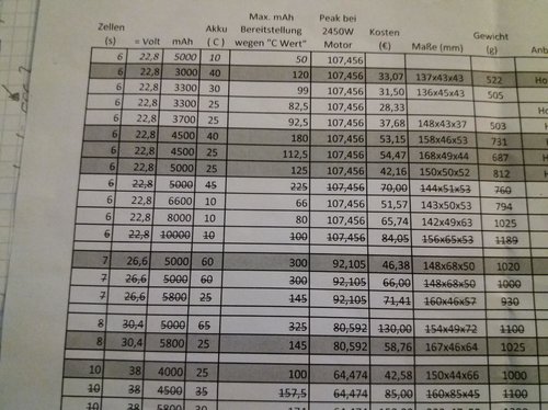

Wie ist das mit der 50a Dauerbelastung (bsp. beim VESC 4.12)? Hat gelesen (), dass bei 2450W auf 6s ein ungefährer Peak von 111A entsteht (Gas aus dem Stand?..Bremse?) bei 8s wären es "nur" noch 80A - was für ein Betrieb mit höhere Spannung sprechen würde? Hier kommt nun auch die Wahl des Akkus und dessen "C-Wert" hinzu, der bei bsp. 5000mhA und 10C = ca. 50A max. Strom "liefern" kann? <- Akku wäre hier zu schwach oder habe ich die Berechnung falsch verstanden (extra die u.a. Tabelle erstellt, sicher alles falsch:cornut: )?
Natürlich sind das "max" Werte und ich kann den VESC eistellen aber irgendwie blicke ich noch nicht ganz durch. Versuche nun erstmal die oben erwähnte ERPM Berechnung von Attila nachzuvollziehen ..und welche Anzahl Magnete mein Motor hat :)

hört sich gut an und schaut schon gut aus die Halterung. Es gibt ja inzwischen fertige Halter und Antriebsrollen.
Ich habe bei meinen Boards auch noch ein Stück Alu gefräst, gebohrt und war dann bei einem Aluschweisser. Später bei noch einem anderen :-) Das ist nicht soo ohne aber es geht. Mein Streetboard, jetzt das Longboard nach dem Umbau hält seit 2012.

Zu meinen Zahlen, möchte das Board auf keinem Fall mit 80A betreiben.. Langlebigkeit geht vor, gute Reichweite und wenns dann noch bis 25km/h fährt ist es :thumbsup: ..hatte nur den (verlinkten) DIY-Thread so verstanden, dass
- beim Betreiben mit geringer Spannung (V) eine hohe Stromstärke (A) gefordert wird. Wenn also die A Werte nicht hochschlagen sollen (mit Blick auf den VESC/Motor) wäre der Betrieb mit einer höheren Spannung besser?
- ebenfalls die Wahl des dazu passenden Akku`s, weil je nach Größe (bsp. 3500mhA) und seiner max. Entlademenge (bsp. 10C), die richtig „Abgabemenge“ für VESC/Motor beachtet werden müsste (wären hier "nur" 35A, oder?)
in noch nicht ganz in dem Zusammenspiel drinne, besonders bei starken Werten beim Anfahren/Bremsen die dem VESC/Motor nicht gut tun könnten bin ich unsicher. Gibt es ggf. sonst einen diesbezüglichen Thread?Bin über jede Lesehilfe dankbar

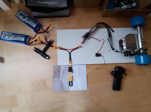

hab unten mal en Foto meiner Verkabelung beigefügt, hoffe das geht so..
Für den VESC hab ich noch 5,5mm Goldstecker auf 4mm Buchse bestellt, da die 4mm Motorkabel zu klein waren für die VESC Anschluesse.
An den VESC Stromanschluss wird ein xt90 Anti Spark Stecker gelötet; Problem is, dass ich so nochn Adapter -xt90 buchse auf xt60 buchse- benötige ..komm noch auf keine andere Loesung :confused5: find auch nur eine Schalter-Power-Loesung ausm esk8 Shop und die sagt mit nichso zu
