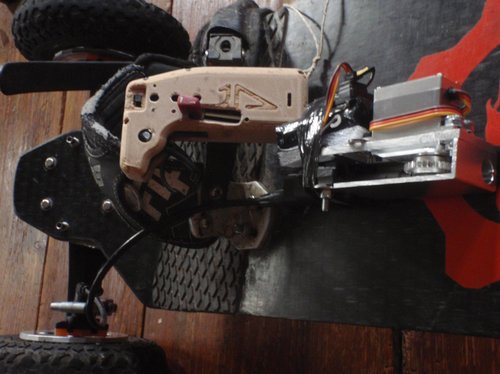

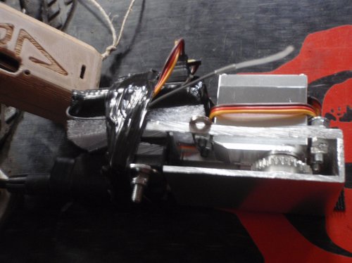

Hi,
Ich hab das Thema zwar auch schon im Builders-forum aber zuEhren €Arndt bzw. @SAG dessen Servo-Brems-Teil ich gekauft-ruiniert-und-wieder-repariert hab.

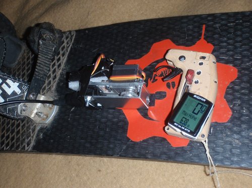

Also das Teil fährt sich genial, der neue 30kg Servo schaffts soga auf Trigger-Anschlag die Bremsen zu blockieren (wir aber auch schön warm, der zieht bis zu 4,5A mit 2s am Empfänger).
Also ich hoff ihr versteht Englisch, naja scheiß drauf, Bilder sagen mehr als Words.
Grüße
Notger
Also hier ausm
kopiert:

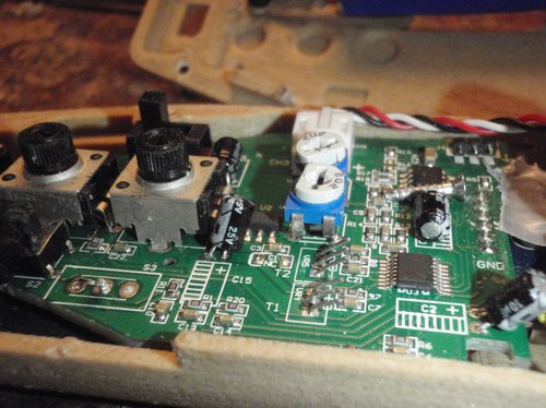

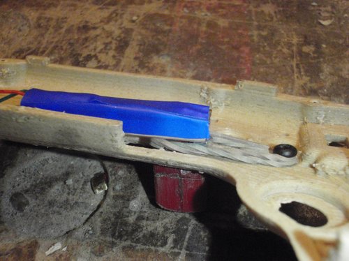

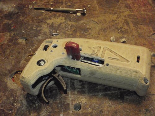

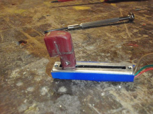

I once had a wish ....[Mad-Munkey-linear-pot-mod](/t/gt2b-mad-munkey-v1-enclosure-now-ready-for-download/2814/136?u=notger)
But i guess I'm pretty alone with that wish, so i just made it today.

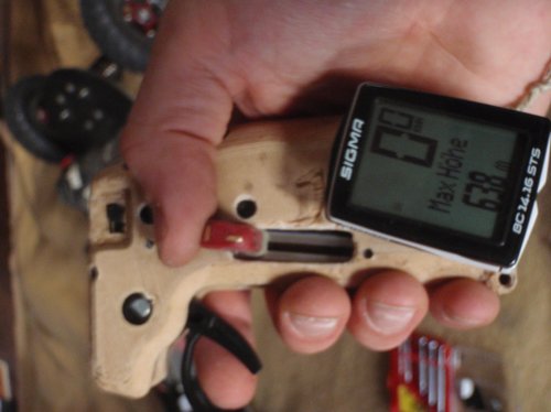

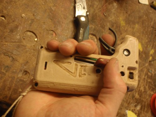

A Mad-Munkey with a linear "Rubber-Pot" to trigger with the thumb.
That Think turned out perfect, and very ergonomic.
I use the whole scale of the Pot on channel 2, so not just forward<>break like on the Gt2B-Trigger.
In that way i can really break my Magura-Hydraulic-Servo-Break smooth and soft - linear.
I might use this thumb trigger for the gas of my comming E-TOXX Direct-Drive.
?? lets see.
I will also add the holder for the SIGMA wireless bike computer, so that thing is more compact on the Mad-Munkey, but actually is pretty nice already.
So I'll just add more Photos to look at.
Looking forward to some Comments.

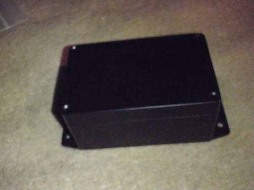

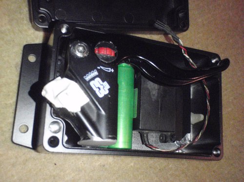

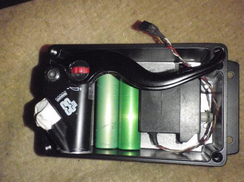

Ahja und das ist mein eigendliches bzw. nächstes Projekt.
da möcht ich den Hebel der Bremsgriffe ausnutzen, um den Servo nicht so zu schinden.
und es passt halt auch noch allerlei andres zeugs in das Alugehäuse, allerdings brauchts noch etwas gefräse.
bearbeitet von notger
...ist in der entwicklung/endphase und wird bald verfügbar sein bei GMG ;) noch 1-2 technische änderungen und features einbringen und gut ist.
-Elektrohydraulisches Bremssystem für Gravity Mountainboarding
-All in One Design, Akku, Elektronik, Hydraulik
-Snap in Montage
-Adaptierbar an alle namhaften Boards
..to be continued

Ich frag mich nämlich wie viel Saft der Servo saugen wird. ich hab gestern nach meiner ersten ca. 5km Downhilltour und den Tests in der Werkstatt 900mAh bei 2s nachgeladen.
Was sind das für Irre Bremsscheiben ? Flexscheiben ;-) ?
und mich hat bei meiner alten elektrohydraulischen bremse eben der kurze Steuerweg an den Fernbedienungen gestört.
Deshalb der 5k linear-poti mit dem ich nun die ganzen 5k auf den Servo aufteile und so ech dopsiert bremsen kann, sehr ähnlich der originalen Magura Bremse.
? wie gehts dir da mit der Alien Fernbedienung ?
Verwendest du auch die Magura Bremshebelzylinder ?, schuan ein bisserl "befräst" aus bei denem Setup.
auf jedenfall echt Hübsch
mehr infos gibt es nicht.
ist ja auch nichts weltbewegendes. servohydraulische bremse.
einfach alles all-in-one verpackt.
die akkukapazität ist bei 3400mAh als Servo drückt bei mir 20Kg was völlig reicht.
bremsscheiben sind glaub ich original flame scheiben
verbaut ist ne HS11, jap... "Was nicht passt, wird passend ge...frääst" :thumbsup:
2s 18650er ?
also vergleichbar mit der Bremswirkung des Handbremsgriffs ?
mein 30kg Servo könnt nämlich nach meinem Geschmack noch a bisserl mehr drücken um worst case oder nur zwecks Spass auch die Reifen zu blockieren. (das schafft der Servo nur hin&wieder auf Schotter)
ich hab dein Teil mal ins .builders Forum verlinkt, da gleich einige Anfragen wo man sowas herkriegt gekommen sind.
was vergessen
jup 18650. jedoch nicht billige zellen sondern hochstromfähige.
geht einwandfrei.
würd ich mal sagen ja. wenn du das teil richtig übersetzt reichen die 20Kg ohne probleme, auch räder blockieren.
Natürlich da auch kein billigservo sondern eines mit metalgetriebe etc.
ok. ein opensourceprojekt ist es jedoch nicht ;)
Es ist lediglich ein serienfertigbare version meiner erst gebauten. auf E-boards jedoch eher unnütz da elektronische bremse. für gravity MTB jedoch gefragt
