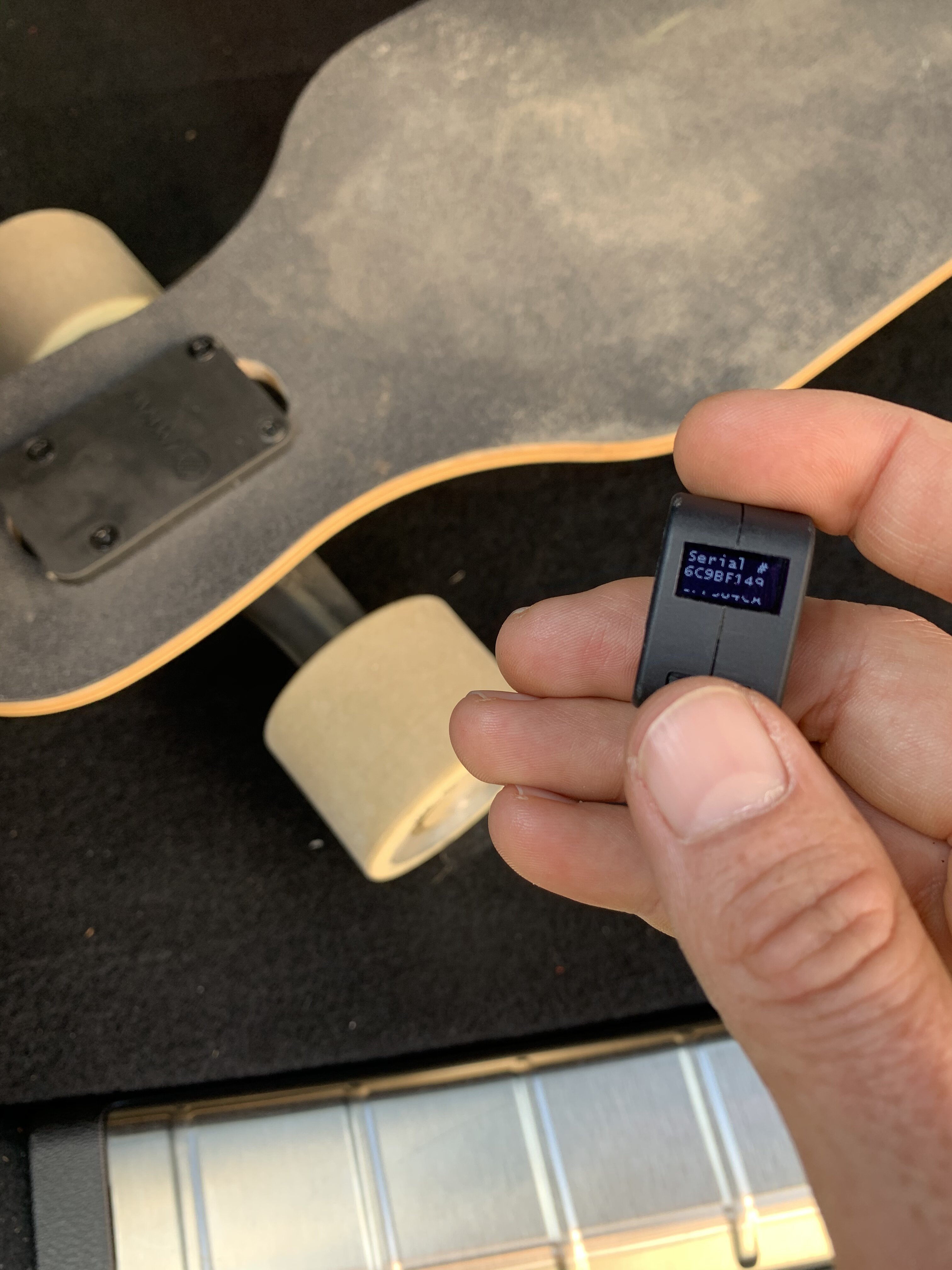

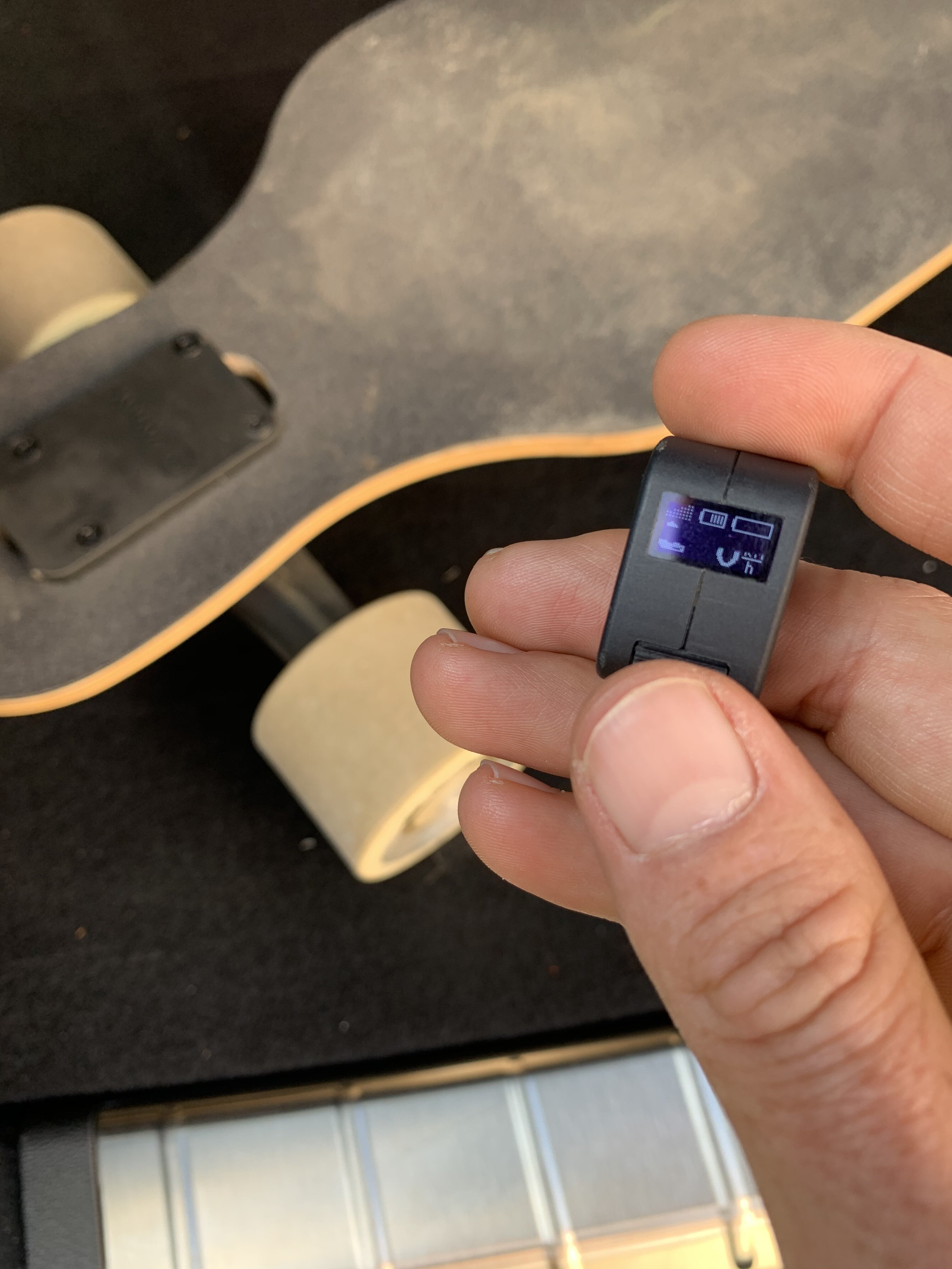

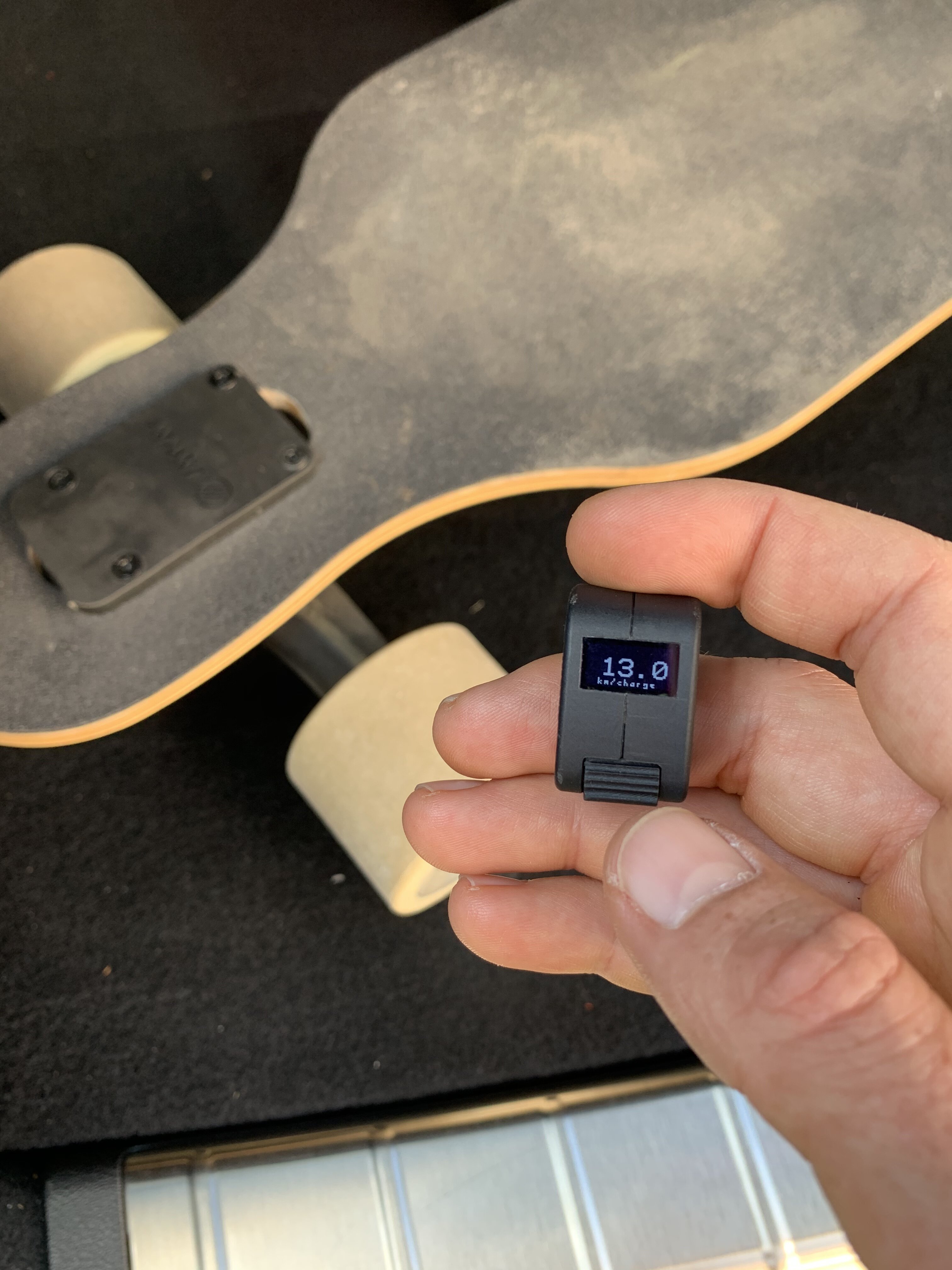

oldtrapper Geschrieben 10. Mai 2020 Geschrieben 10. Mai 2020 (bearbeitet) vor 20 Stunden schrieb ChrisW: Moin, danke für die Einwände ... bin nicht gut im Schätzen und es sind keine Schilder vor Ort Ich habe die Videos so gut wie es ging gemacht. Und die 11km sind nun wirklich kein Problem 😉 und Bergab benötigt man keinen Motor was für lange Distanzen ganz praktisch ist ... Ja vielleicht sind es dann nur 28grad 🙂 https://www.elektro-skateboard.de/uploads/monthly_2020_05/1E8070D5-8709-498B-A0B3-5621FFBCFD41.jpeg.c38bb156a9aa605eae01d17dbbce0d1a.jpeg https://www.elektro-skateboard.de/uploads/monthly_2020_05/AB9AA347-74EE-47F9-9019-FDB830048E37.jpeg.fbc72080f632624936ba44fb9771516b.jpeg https://www.elektro-skateboard.de/uploads/monthly_2020_05/0A1D9D67-5AA8-4ACF-B596-24B87E53B844.jpeg.ee5cb8e79e74cf518e789f11def033bc.jpeg Video kommentiere ich ggf. später. Aber erst noch ne Frage zu den Bildern: Hab ich da wirklich 6C gelesen? Dann wären das als kurzfristiger Maximalstrom 4A(h) x 6 = 24A x 14,4 V = 350 W oder 175 W / Motor. Also sagen wir geschätzt 200 W pro Achse Dauerleistung ... Immerhin interessant genug, um ne Probefahrt zu machen. Edit: Videos ... Dankeschön. Allerdings ist die Steigung deutlich geringer, als die der Auffahrten zu unseren Autobahnüberquerungen und die haben knapp 30% = 13°. Insofern schätze ich anhand der Videos auf vlt 10°, was bei der rechnerischen Leistung durchaus respektabel ist. Ich will das nicht zerreden und finde die Videos Recht hilfreich. Genaueres zu Steigung könnte man mit einer der vielen kostenlosen Smartphoneapps herausfinden, die Sensoren auswerten und den Winkel genau anzeigen ... Wasserwaage und wie sie alle heißen. Aber das wäre nur von akadmischem Interesse 🙂 Ansonsten schließe ich mich Evolverine an ... Via YoutubeLink wäre mir persönlich auch lieber, da bandbreitenschonender. Und Externe Links nur für Mitglieder sichtbar Mit dem kostenlosen MX-Player lassen sich mov prima ansehen. bearbeitet 10. Mai 2020 von oldtrapper Zitieren
