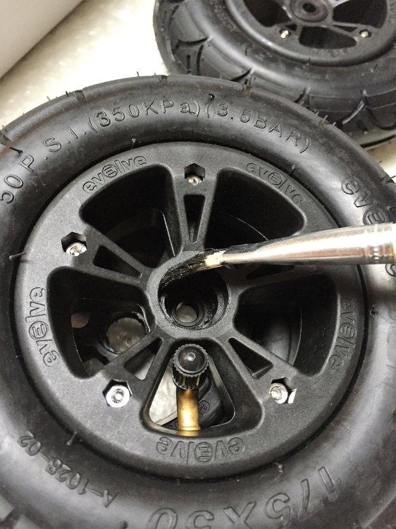

Evolve Skateboards DE Geschrieben 12. Juni 2017 Geschrieben 12. Juni 2017 Hi clue285, es kann sein, dass die Felge staubig geworden ist und Du dann das Kugellager hörst, dass sich etwas im Felgenloch bewegt. Du kannst etwas Lithium Grease in die Felgenlöcher pinseln und dann die Kugellager wieder rienmachen, siehe Bild. Da ist das Geräusch weg. Zitieren

Evolve Skateboards DE Geschrieben 16. Juni 2017 Geschrieben 16. Juni 2017 Hi, also es ist wirklich das Kugellager, das außen am Plastik des Felgenlochs klackert. Du kannst es testen, ob es das ist, indem Du die Mutter mal eine Umdrehung lockerer machst, und dann hörst, ob es weg ist. Ruhig auch mal ganz fest testen, wenn sich da was ändert, ist es das und zähes Lithium Grease hat bisher immer geholfen. Also kein Leichtlaufzeug, das in die Kugellager kommt, sondern zähers Grease außen rum. Zitieren
clue285 Geschrieben 17. Juni 2017 Autor Geschrieben 17. Juni 2017 Hi, also es ist wirklich das Kugellager, das außen am Plastik des Felgenlochs klackert.Du kannst es testen, ob es das ist, indem Du die Mutter mal eine Umdrehung lockerer machst, und dann hörst, ob es weg ist. Ruhig auch mal ganz fest testen, wenn sich da was ändert, ist es das und zähes Lithium Grease hat bisher immer geholfen. Also kein Leichtlaufzeug, das in die Kugellager kommt, sondern zähers Grease außen rum. Hey, mein Lithium Grease ist heute angekommen und nachdem ich das Silikonfett gegen das Lithium Grease gewechselt habe in der Kugellageraufnahme ist das Geräusch tatsächlich nun weg Danke! Zitieren
