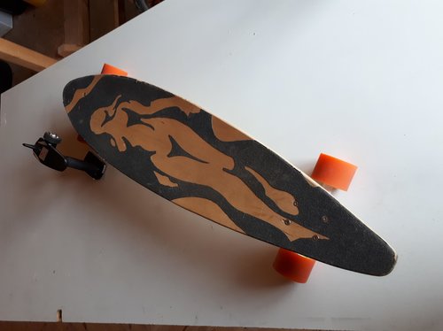

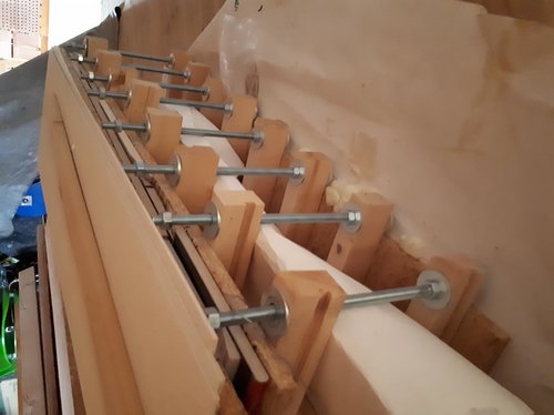

Decathlon Besuch. Dem Sohn aus Jux ein Skateboard gekauft (20€). Natürlich Schrott. Das Ding selbst in die Hand genommen: Leimpresse für Longboard gebaut. Pinntail Shape doppelkonkav mit Spanten herausgearbeitet und gepresst. Grip Tape sauber ausgeschnitten und Board ordentlich bestückt. Jetzt hat der Papa und die Kinder Spaß. An der Presse schon einige weitere Decks für Bekannte gepresst. Dann der verhängnisvolle Abend an dem ich auf Youtube ein Eskateboard entdeckt habe. Anschließend dieses Forum und weiter gings.

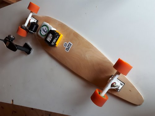

Die klassische Bestückung des Boards mit ADS 6374, Orangatang Kegels, Xerun 150, Lipo 6S, GTB usw. Gehäuse 3d gedruckt. Das coolste Fahrfeeling ever. Wahnsinn. Irgendwann ging mir die Batterie kaputt. Dann lauf ich so durch die Werkstatt und denke, da liegen ja überall Akkus herum. Aktueller Entwicklungsstand: Makita Power Board, siehe Fotos. Passendes Gehäuse ist derzeit improvisiert, läuft im Moment am 3d Drucker raus. Funktioniert super, mega unkompliziert, der Junior fährt damit die Nachbarschaft spazieren. Wenn man ohne Strom rollern will geht das ohne Akku bei diesem System auch prima.

Das ist ziemlich unspektakulär und funktioniert super. Nachdem mir eine Zelle eines großen LiPo Blocks den Geist aufgegeben hatte wollte ich das mal probieren:
Vorteil:
Einfache Ladetechnik, Zellen und BMS einzeln austauschbar und in meinem Fall bereits 12fach vorhanden.
Nachteil:
kompakter Block, flache Bauweise nicht möglich

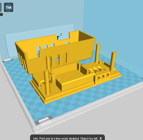

Der Adapter ist aus dem 3d Drucker, ausgehend von folgenden Modellen hab ich ein paar Modifkationen am CAD angebracht (Kabelkanäle, Adapter+Terminal verschweißt). Bei Bedarf meiner Datei schreiben, kann ich bereitstellen.
Adapter:
Terminal:
Dann brauchst nur noch zwei Edelstahlstreifen 51mm lang für die Kontakte und los gehts.
Ich finde es perfekt. Keine komplizierte Ladetechnik mehr und ein schneller Start. Reinstecken, anschalten und los gehts. Außerdem brauche ich die Akkus eh die ganze Zeit.
Was mir noch nicht ganz klar ist: Ich hab derzeit den Entladeschutz im Regler eingeschaltet, aber eigentlich leistet das doch das BMS des Akkus? Hast du dazu Erfahrungen?

Laut Betriebsanleitung haben die mit einem Stern einen Tiefenentladeschutz:
Akku-Schutzsystem (Akkublock mit einer
Sternmarkierung) (Abb. 2)
Akkublöcke mit einer Sternmarkierung sind mit einem
Schutzsystem ausgestattet, das den Akkublock
automatisch ausschaltet und so für eine längere
Lebenszeit des Akkus sorgt.
In den unten aufgeführten Situationen des Werkzeugs
und/oder des Akkus stoppt das Werkzeug während des
Betriebs. Dies geschieht aufgrund der Aktivierung des
Schutzsystems und stellt keine Fehlfunktion dar.
• Bei Überlastung des Werkzeugs:
Lassen Sie den Ein/Aus-Schalter los und beheben
Sie die Ursachen der Überlastung; betätigen Sie
zum Neustarten anschließend den Ein/Aus-
Schalter.
• Wenn der Akkublock zu heiß wird:
Der Motor bleibt trotz Betätigung des Ein/Aus-
Schalters ausgeschaltet. Lassen Sie in dieser
Situation das Werkzeug abkühlen, oder
entnehmen Sie den Akkublock aus dem Werkzeug
und laden Sie den Akkublock auf.
• Wenn die verbleibende Akkuladung zu niedrig wird:
Schalters ausgeschaltet. Entnehmen Sie in dieser
Situation den Akkublock aus dem Werkzeug und
