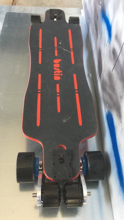

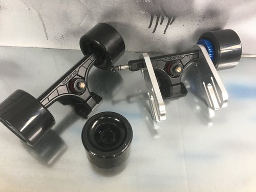

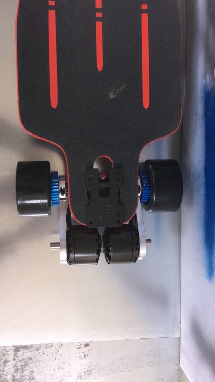

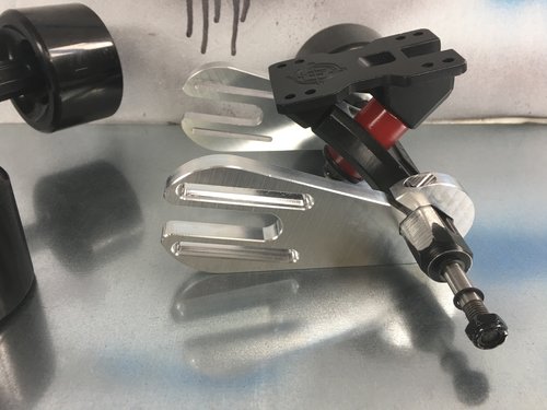

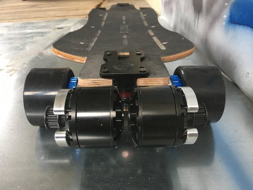

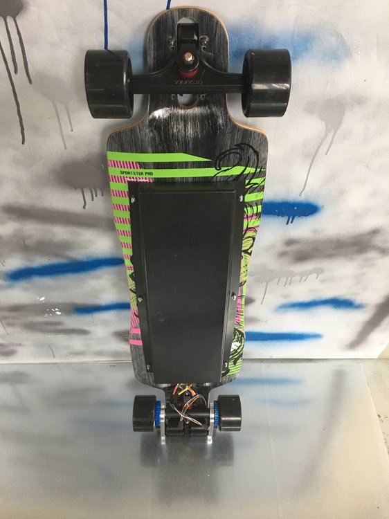

Attila Geschrieben 2. Mai 2017 Geschrieben 2. Mai 2017 Es funktioniert :peace: Dualantrieb 2x 2200W Motoren Sensored, Arsenal Trucks und drop thought :thumbsup: Zitieren

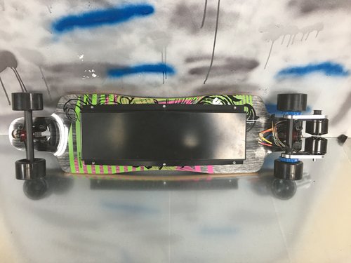

Kai Geschrieben 2. Mai 2017 Geschrieben 2. Mai 2017 So ohne Akkukasten und Elektronik sehen die Boards immer so schlank aus Zitieren
Attila Geschrieben 2. Mai 2017 Autor Geschrieben 2. Mai 2017 Da muss ich dir recht geben, aber du weißt ja, dass meine Akku Kästen rech schlank sind. Der wird so gut wie gar nicht auffallen :thumbsup: Zitieren

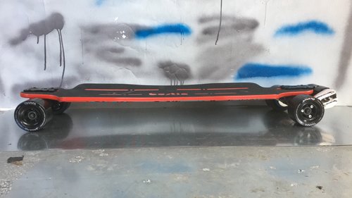

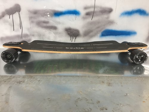

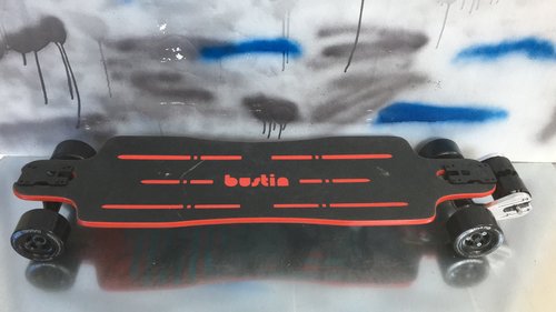

Attila Geschrieben 9. Mai 2017 Autor Geschrieben 9. Mai 2017 Das Thermocarbon von Bustin sieht besser aus :peace: Zitieren

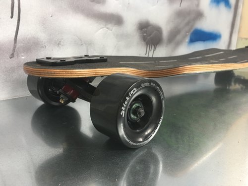

Attila Geschrieben 9. Mai 2017 Autor Geschrieben 9. Mai 2017 Deck: Bustin Thermocarbon Achsen: Arsenal 50° 180mm Wheels: schwarz 83mm Motor: 2x 6354 200KV 2500W 5,5Nm Akku: Sony Konion VTC6 10S/4P 36V (42) 12,48Ah Übersetzung: 14/36T Regler: 2x VESK8 Geschwindigkeit: unbekannt Reichweite: unbekannt Zitieren

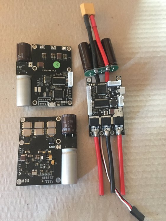

Maxid Geschrieben 9. Mai 2017 Geschrieben 9. Mai 2017 Regler: 2x VESK8 Was ist denn ein VESK8? Gibts da mehr Infos zu? Zitieren

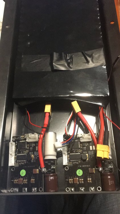

ede Geschrieben 9. Mai 2017 Geschrieben 9. Mai 2017 Hey Attila, kannst du mal zeigen wie du die ganzen Elektronik mit dem 10s4p in die Box bekommen hast. Zitieren

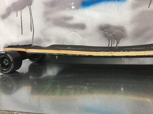

Attila Geschrieben 9. Mai 2017 Autor Geschrieben 9. Mai 2017 Die Akku Box ist 50cm lang. BMS sitzt auf dem Akku ich benutze es nur zum balancieren und das nur beim laden. 1 Zitieren
Attila Geschrieben 14. Mai 2017 Autor Geschrieben 14. Mai 2017 Was ist denn ein VESK8? Gibts da mehr Infos zu? Hallo an alle! Verwendung des Namens Vesc nicht mehr gestattet! Mir ist bewusst, dass die Seite hier nicht für kommerzielle Zwecke genutzt werden soll! Aber das ist von mir nur eine öffentliche Stellungnahme! (ich hoffe Kai verzeiht es mir) Mir wurde durch Trampa mitgeteilt, dass ich den Namen Vesc nicht mehr benutzen darf, da es ein eingetragener TM Marke ist, seit letzen Jahr. Mir wurde auch mitgeteilt, dass alle bisherigen Anbieter die den VESC 4.12 hergestellt oder verkauft haben (verkaufen) dies in Zukunft nicht mehr erlaubt sei. Ich müsse in Zukunft den Vesc 4.12 anders benennen, wenn ich ihn weiter produzieren und verkaufen möchte. Worauf ich mich entschied, den Vesc 4.12 anders gestalten zu lassen und kompakter zu machen. Versehen mit einem Schutzgehäuse als Prototyp, Testversion einfach nur so. Ist nicht erhältlich und auch noch nicht verkauft worden. Dementsprechend wollte ich das neue Design umbenennen auf Vesk8. Daher musste ich auf verlangen von Trampa das Bild hier im Forum löschen wo auf dem Gehäuse VESK8 zu erkennen war. Das hat mir jetzt Trampa auch untersagt, da es zu Verwechslung durch Produkt Ähnlichkeit und Phonetik kommen könnte, zwischen Vesc und vesk8. Daher werden wir in Zukunft die Vesc 4.12 nicht mehr unter dem Namen Vesc produzieren. Sagen wir mal esk8 Controller klingt besser und dementsprechend an unsere Kunden ausliefern. Aber die Qualität bleibt weiterhin bestehen und wir können weiterhin versichern, dass die ESK8 Controller, made in Germany sind. Mit besten Grüßen Attila Zitieren
