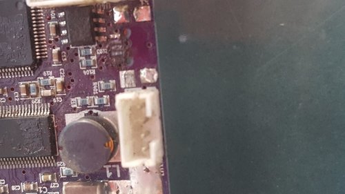

Zeki Geschrieben 22. April 2017 Geschrieben 22. April 2017 Hallo mein mini USB Buchse wo an der Platine dran ist abgerissen :mad: . Giebt es eine andere Möglichkeit den VESC mit dem computer zu verbeinen? Ich hab mir zwar Buchsen bestellt um sie dran zu löten aber die lötstelle auf der Platine ist mit abgerissen. Zitieren

Zeki Geschrieben 23. April 2017 Autor Geschrieben 23. April 2017 Hier ein bild von dem mini USB wo ich hab . Zitieren

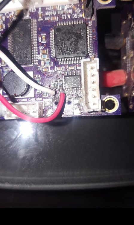

barney Geschrieben 23. April 2017 Geschrieben 23. April 2017 Wenn du dir den Schaltplan und das Layout ansieht, findest du passend zur deiner Revision die möglichen Anschlusspunkte für die USB-Verbindung. Du benötigst nur D+, D- und GND. GND, egal von wo und D+ und D- findest du an zwei SMD-Widerständen R103 und R104. Eigentlich recht einfach. Auf keinen Fall die +5V anlöten! 1 Zitieren
Zeki Geschrieben 23. April 2017 Autor Geschrieben 23. April 2017 :thumbsup: Vielen dank :dance: ich habe es bestellt kann man damit auch über`s Handy Firmware Updates machen ? Zitieren

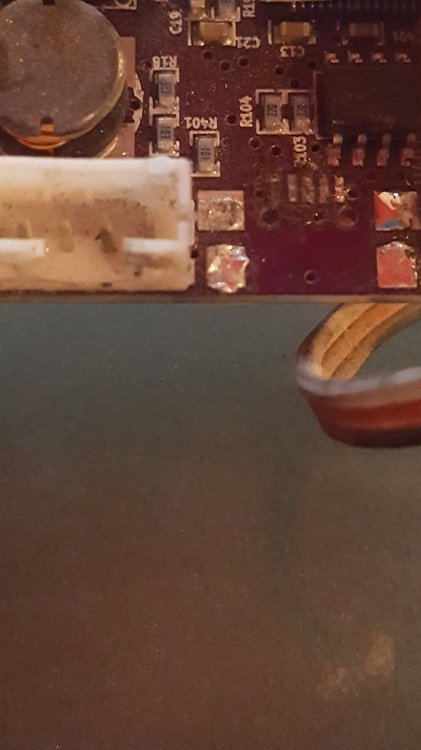

Zeki Geschrieben 23. April 2017 Autor Geschrieben 23. April 2017 (bearbeitet) Du benötigst nur D+, D- und GND. GND, egal von wo und D+ und D- findest du an zwei SMD-Widerständen R103 und R104. Eigentlich recht einfach. OK hab alles gefunden, könntest du mir auf dem Bild anzeichnen wo bei R103 und R104 ich die Kabeln für D+ und D- hinlöten muss . (sorry bin Schlosser von Beruf) bearbeitet 23. April 2017 von Zeki Zitieren

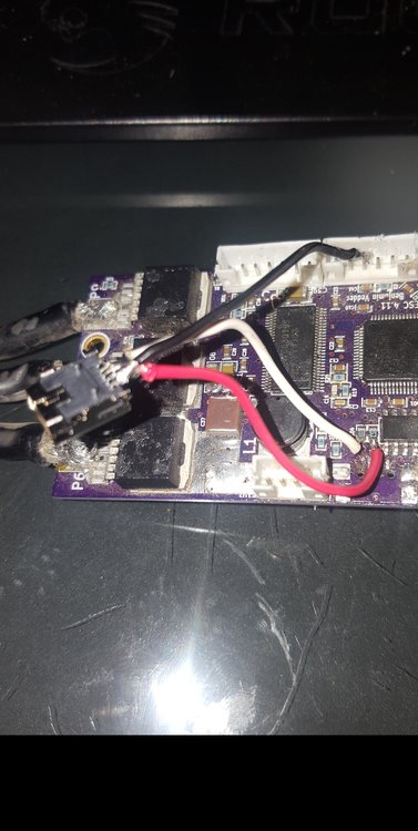

Zeki Geschrieben 13. Mai 2017 Autor Geschrieben 13. Mai 2017 Hey ich habe es jetzt angelötet aber mein Computer meint dass USB Gerät wird nicht ordnungsgemäß ausgeführt . Geräte Beschreibung fehlt. Zitieren
fuelre Geschrieben 13. Mai 2017 Geschrieben 13. Mai 2017 wie lange sind die Kabel und wo ist GND? Treiber schon von Hand ausgewählt? Zitieren
fuelre Geschrieben 14. Mai 2017 Geschrieben 14. Mai 2017 Im Gerätemanager den Treiber manuell instalieren Zitieren
Zeki Geschrieben 14. Mai 2017 Autor Geschrieben 14. Mai 2017 Könntest du mir einen Link senden wo es den Treiber gibt ? Ich hab nur versucht dass es automatisch nach ein Treiber im Internet sucht . Zitieren
Zeki Geschrieben 14. Mai 2017 Autor Geschrieben 14. Mai 2017 Fehler bei einer Anforderung des USB-Gerätedeskriptors Zitieren
