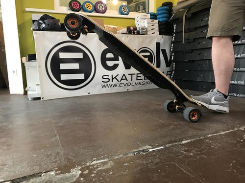

Evolve Skateboards DE Geschrieben 10. Mai 2017 Geschrieben 10. Mai 2017 Genau, das Evolve Bamboo ONE ist sozusagen ein Nachfolger vom Gen2 (1129 Euro) mit GT Technik, in gleicher Preisklasse (1099 Euro) aber mit doppelt so viel Power wie das Gen2 . Die Fernbedienung ist vom Abzug her schon wie die anderen, eine abgespeckte GT Remote sozusagen, Nachteil: kein Screen, Vorteil: Akku hält länger. Akku ist von den Leistungswerten her so wie der Bamboo GT Akku. Hier ein Foto wie hoch man das Kicktail kicken kann bis man mit dem Motor den Boden berührt. Also neben Optik kann man es doch schon einen guten Winkel hochkicken. Ein Olli ist nicht drin, weil man das Deck bis zum Boden runterkicken müsste, aber Richtungswechsel usw. gehen, siehe Bild. Achja, die ONE Fernbedienung hat keinen Rückwärtsgang. Aber die ONE Fernbedienung funktioniert mit den GT Boards und die GT Fernbedienung auch mit dem ONE Boards. Wer also bei seinem GT keinen Screen braucht, dafür längere Akkuzeit, und den Rückwärtsgang beim nicht haben möchte, kann mit der ONE Fernbedienung fahren. Andersrum kann man das ONE auch mit GT Fernbedienung, also mit Screen und Rückwärtsgang fahren. Viele Grüße Jens Zitieren
